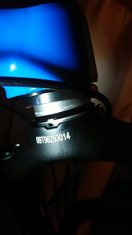

Przejrzałem kilka wątków tego typu, ale nie znalazłem odpowiedzi na mój problem. Chodzi o to, że mimo mocnego dokręcenia śrubki na kapsu, nie jestem w stanie całkiem zlikwidować luzu. Jednocześnie widać, że kierownica nie opada tak płynnie jak przy mniejszym dokręceniu. Generalnie czy miałem stery na maszynówkach czy na kulkach, to nigdy stosowałem tak dużej siły na kapsu. Oczywiście mostek luzuje podczas regulacji. Luz testuje przez ruch przód-tył na zaciśniętym hamulcu. Kierownica prosta oraz skręcona na 90.
Obserwacje:
Podkładki wydają się ok. Dają dystans ok 3mm pod kapslem. Łożyska są zamontowane ściętą krawędzią w kierunku ramy.
Wszystkie elementy sterów postarałem się uchwycić na zdjęciach. Ostatnie zdjęcie ukazuje coś, co mnie zaskoczyło - przy skręconych sterach można zobaczyć dolne łożysko.
Rower Kross Level 7.0 27.5
Amor: Rock Shox Recon RL Solo Air Tapered
Stery: Jedyne oznaczenie na kapslu - Kross
A mnie zaskoczyło drugie. Czemu ta bieżnia nie jest nabita? Chyba, że ma przecięcie i odskoczyła.

jabolek666
dolna bieżnia nie jest "dobita"... stąd te luzy, dziwi mnie że sprzedawcy nie sprawdzają takich rzeczy przed postawieniem roweru na sklep...

wpiszlogin
Sprawdziłem jeszcze raz dolna bieżnie i okazuje się że jest nacięta. Więc wydaje mi się że nie należy jej wbijać.
Pobliski serwis chce 120zl za przegląd. Sklep może zwrócić tylko 49zl za niewłaściwą regulacje. Troche absurd że tego nie wyłapali.

wozo13
Sprawdź czy masz do końca nabitą dolną miskę...patrząc na foto mam wrażenie że tył jest dobity, a przód nie do końca dlatego widać łożysko...no chyba że jest cień od lampy i robi taki efekt...

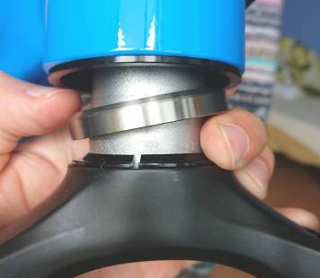

wpiszlogin
Napisano (edytowane)
@Yan
@wozo13
Wygląda na to, że niewielki docisk palca jest wystarczający, by tę bieżnię docisnąć (zdj). Biorąc pod uwagę z jaką siłą dokręcam stery, to na pewno bieżnia jest na miejscu. Bieżnia jest zbyt małej średnicy, więc łożysko widać na całym obwodzie. Może brakuje tu jakiegoś elementu, bo jeśli tak miało być, to wygląda to słabo.
Wydaje mi się, że problem nie jest banalny - albo te stery nie są właściwe do tej ramy, albo problem występuje w główce ramy.
W tym momencie rozwiązania jakie rozważam to serwis i zwrot.
To daj szczerbę z tyłu. Jednak obstawiam, że trzeba lepiej wcisnąć klin z góry.

wpiszlogin
@wozo13
Miski są równoległe. Nie wiem jak sprawdzić krzywiznę sterówki. Na oko to chyba i tak zbyt niedokładnie :) .
@Motke
Szczerbka jest z tyłu. Przy takim dokręceniu chyba powinna wskoczyć sama. Jest lekko nasmarowana.
Dziękuję wszystkim za propozycje rozwiązania. @Gophfer wykonał dla mnie zdjęcia porównawcze identycznego modelu i u niego owa szczelina nie występuje. Zamierzam się na to powołać w reklamacji.
