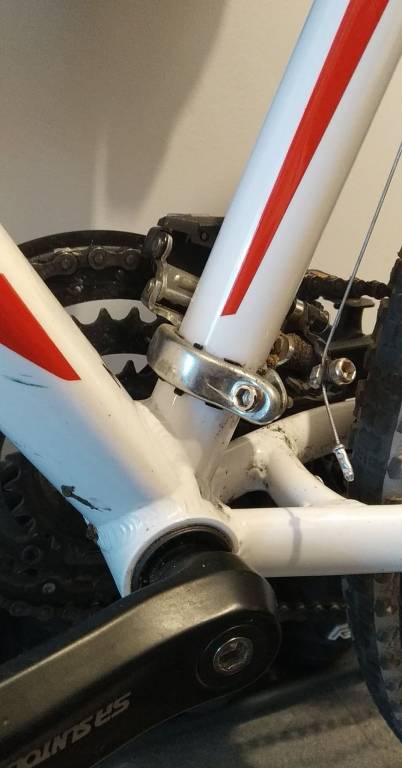

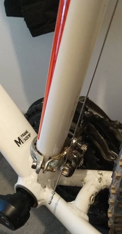

zamierzam wymienić w rowerze dziewczyny parę rzeczy. Dokładnie chodzi o klamki hamulca, manetki przerzutek oraz przerzutkę przednią - wszystko na osprzęt Alivio. Napęd jest 3x8. Prośba o pomoc w doborze modeli alivio ponieważ utknąłem na przedniej przerzutce alivio która ma kilka rodzajów modeli i nie wiek która będzie pasowała do roweru.
Klamkę hamulca wybrałem Alivio BL-T4000
Prośba o pomoc w dopasowaniu osprzętu :)
Specyfikacja roweru :
http://www.kross.lt/pl/mtb-26/hexagon-x5
Pozdrawiam!
Musisz brać  pod uwage grubość rury, system mocowania(górny czy dolny) oraz prowadzenie linki. Każda klamka oraz osmiobiegowa manetka będzie pasować.
Średnica rury to ok. 35mm , wydaje mi się że to system dolny mocowania jest. Z prowadzeniem linki to nie wiem za bardzo. Poniżej zdjęcia :
z tego co się dowiedziałem to powinienem szukać
TS (TopSwing) - przerzutka jest nad obejmą,
Mocowanie na obejmę (ok. 35mm)
Prowadzenie linki górne
109710263_580108489320182_3458070803230244554_n.jpg 116246858_730577354153355_7454729158665302182_n.jpg
