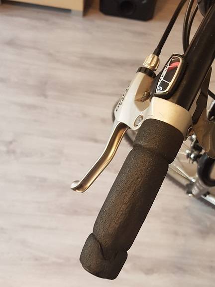

1) Gripy, mam takie tanie Pianko cosie z Tesco:
które już się tak zbiły że praktycznie czuć samą kierownicę. Generalnie te oryginalne gumowe mnie irytowały, dlatego je zmieniłem dawno temu jako, że nie noszę rękawiczek, poszukuję czegoś miękkiego i wygodnego.

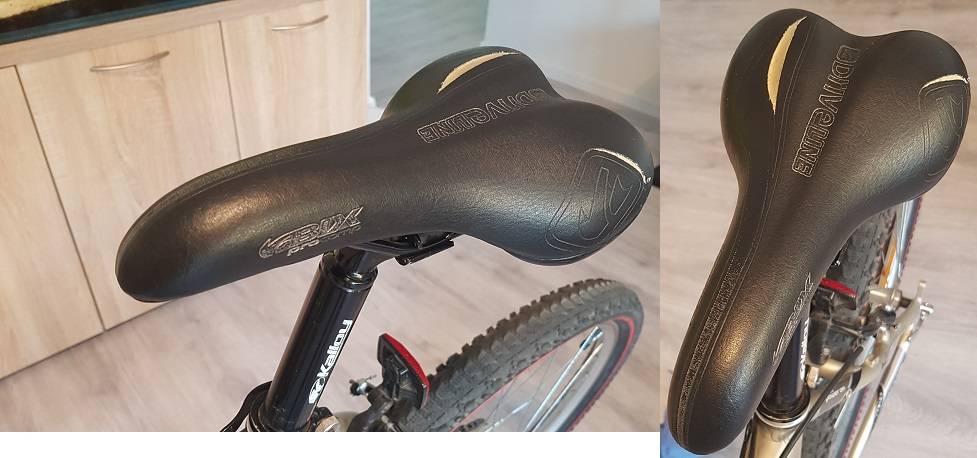

2) Siodełko, mam oryginalne ale niestety mój ciężki zadek już je wysiedział :P poszukuje czegoś podobnego, bo model z tego roweru KBIX DriveLine PRO-Comp chyba już niedostępny z tego co widzę. No chyba że pójście tropem, że tyłek przyzwyczajony do tego jest złe, to jestem otwarty też na inne wygodne propozycje.

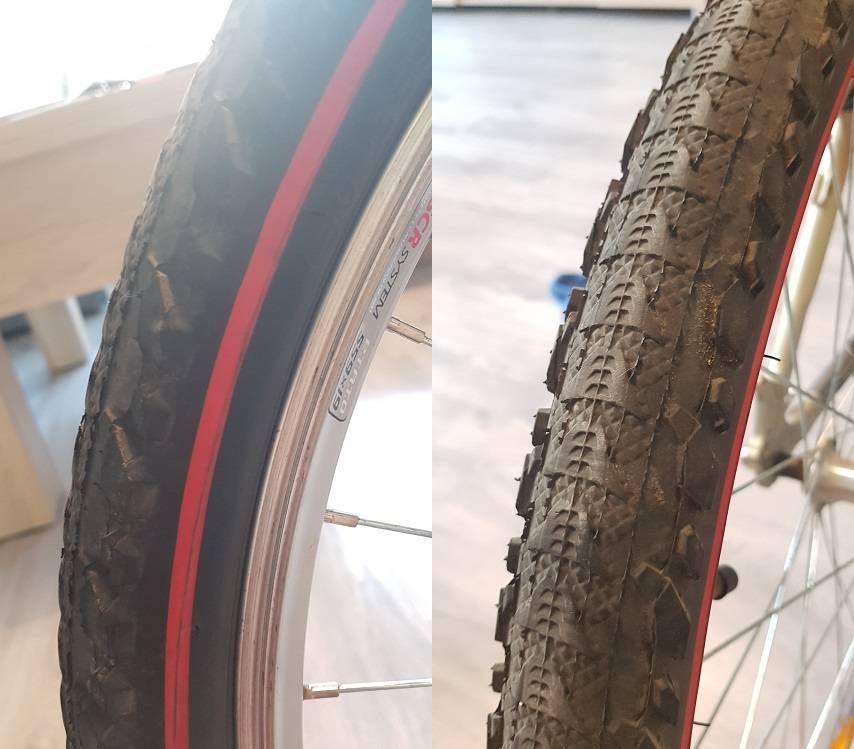

3) Opony, tylną kiedyś wymieniałem, ale widzę, że przednia też zaczyna się rozsypywać. Niestety takie jak mam w rowerze - Kellys 26x2.0 Cobra Red Line już niedostępne :( na tych jeździ mi się dobrze więc chciałbym coś co będzie się zachowywało podobnie, ale jest haczyk, strasznie podoba mi się ta czerwona obręcz wokół opon, chciałbym coś co ją ma również.

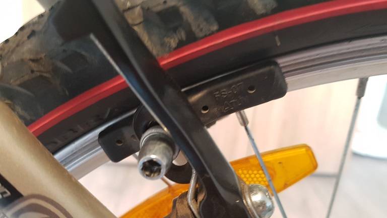

4) Klocki hamulcowe, potrzebuje jakieś nowe, z tyłu niewiele już zostało, moje mają na sobie tylko napis FS-07 TUV, tu przy okazji - pod jakim hasłem szukać takiej gumki na linkę pomiędzy szczękami, bo ta z tyłu odpadła jakiś czas temu.

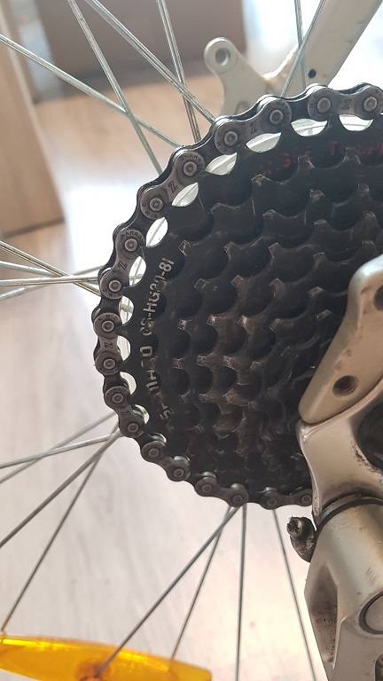

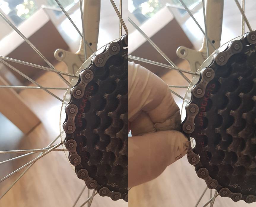

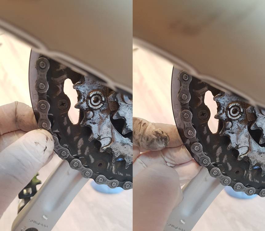

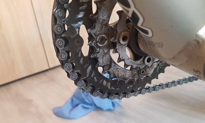

5) Tu w zasadzie najważniejsze, ostatnio podczas pedałowania - różnie czasem pod dużym obciążeniem, czasem mniejszym, a czasem nawet jak sobie spokojnie jadę i luźno zapedałuje słychać takie strzelenie (im większe obciążenie tym głośniejsze) albo z korby albo z tyłu - nie potrafię zlokalizować, dodatkowo często temu towarzyszy uczucie jakby napęd "przeskoczył" kawałek. Nie mam niestety przymiaru do łańcucha, ale tak wygląda próba naciągania go na zębatkach oraz stan zębów z przodu i z tyłu:
288165386_lancuchnaciagnaprzedniej.thumb.jpg.cd67765ddb06ff3c0eb730aa09a10932.jpg1643816920_lancuchnaciagnatylnej.thumb.jpg.19b802b25921876161d54ad23d1550c1.jpg834835355_zebyprzednia.thumb.jpg.73a5dc684b2f0a1b8c3de23c4db66447.jpg489863865_zebytylna.thumb.jpg.c40cca34e83f18d1893f1a0dc27288fc.jpgc
Wymieniać łańcuch ? Nigdy nie był zmieniany od 12 lat, ale czytałem też że w przypadku starych zębatek i nowego łańcucha może być gorzej.

38 minut temu, Verengard napisał:
Gripy
Polecam sylikonowe.Accent są dobre i tanie
https://allegro.pl/oferta/chwyty-kierownicy-accent-silicon-130mm-czarne-6746239689
39 minut temu, Verengard napisał:
Zmierz sobie jego szerokość.Co do modeli ,to polecam Wittkop. Kieruj się jeszcze zasadą im twardsze,tym wygodniejsze na długie trasy
https://allegro.pl/kategoria/czesci-siodelka-16448?string=wittkop&bmatch=baseline-product-eyesa2-engag-dict45-spo-1-5-0717&order=p
42 minuty temu, Verengard napisał:
Opony
Tu zawsze jak widzę opony tego typu(szosowo-szutrowe) to na myśl przychodzą mi continental double fighter III,weź raczej 1,9,lub mniej
https://allegro.pl/kategoria/opony-i-detki-opony-251495?string=continental double fighter iii&order=p&bmatch=baseline-product-eyesa2-engag-dict45-spo-1-5-0717&rozmiar-kola=26

Klocki hamulcowe
Nic nie polecę,używam tarczowych
47 minut temu, Verengard napisał:
strzelenie
Zacznij od wymiany łańcucha,ale tak prawdę powiedziawszy,jak od 12lat nie był wymieniany,to wymieniłbym cały napęd

Siodełka nie jesteśmy w stanie Tobie wybrać,  każdy  ma inny tyłek.
Opony,  te Double fighter będą ok. Będziesz zadowolony.
Ta gumka nie jest potrzebna. O klockach musisz poczytać, bo nie mam pojęcia co się montuje do vbrake.
Sama wymiana łańcucha niewiele da. Można przypuszczać , że cały napęd wymaga wymiany. Kaseta , łańcuch, korba, suport.
Po takim odświeżeniu rowerek będzie latał jak nowy. Osobiście poleciłbym wymianę linek i pancerzy. Wtedy będzie lala.
Wszystko zależy od budżetu jakim dysponujesz. Powodzenia.
