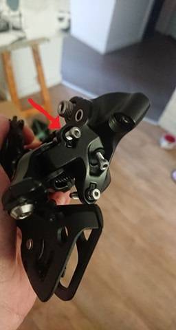

oZz Opublikowano 5 Sierpnia 2020 Autor Udostępnij Opublikowano 5 Sierpnia 2020 Zgadza sie o moim Czy chodzi o tę śrubę ? Czy mógłbyś mi wtedy wytłumaczyć jaki to będzie mieć wpływ na manetkę Xt8100 12s ? Odnośnik do komentarza
Accent_Szaj Opublikowano 11 Sierpnia 2020 Udostępnij Opublikowano 11 Sierpnia 2020 Po pierwsze,jak oczekujesz ode mnie odpowiedzi, to po @ wpisz mój Nick, bądź zacytuj część odpowiedzi. W dniu 5.08.2020 o 16:42, oZz napisał: Czy chodzi o tę śrubę ? Nie wiem co to za przerzutka,ale z tego co widzę na zdjęciu,to literę L masz przy dolnej śrubię. W dniu 5.08.2020 o 16:42, oZz napisał: na manetkę Xt8100 12s ? Skręcasz największą koronkę i manetka klika tylko 11 razy. Odnośnik do komentarza
