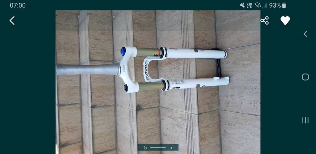

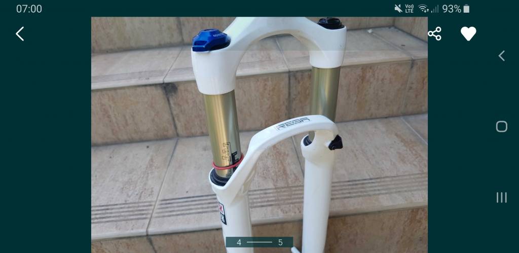

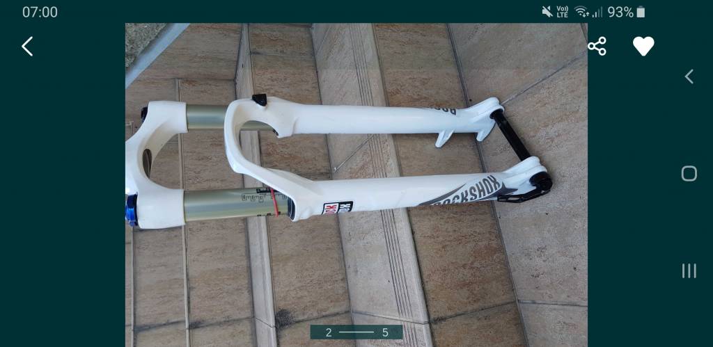

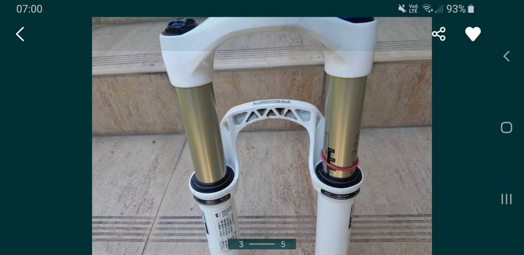

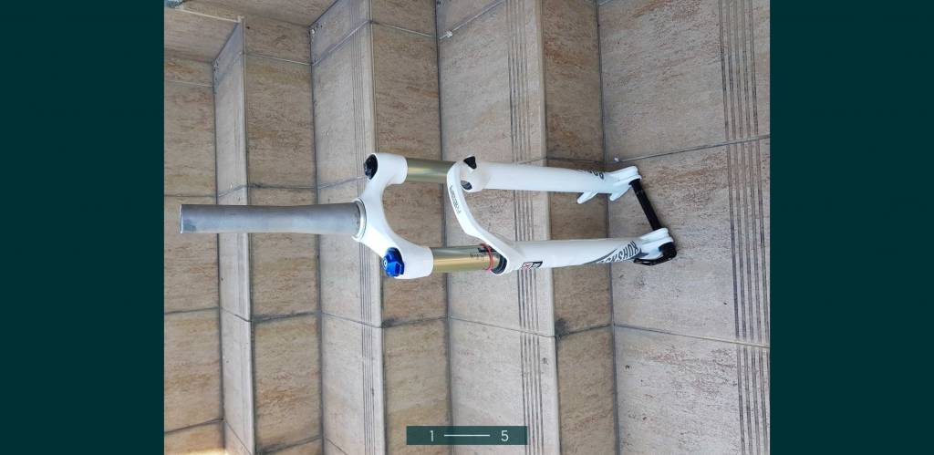

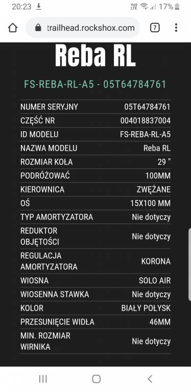

seba8121 Opublikowano 25 Lipca 2020 Opublikowano 25 Lipca 2020 (edytowane) Witam, obecnie mam uginacz od suntoura, mam do kupienia taka rebe. Da się określić rocznik ? Po zdjęciach wydaje mi się, ze jest to cos od 2016 wzwyż. I czy ewentualnie opłaca się za 650zł go kupić ? Patrząc na ceny po portalach aukcyjnych to dobra cena. I może ktoś coś powiedzieć o tym konkretnym modelu. Edytowane 25 Lipca 2020 przez seba8121
Ares Opublikowano 25 Lipca 2020 Opublikowano 25 Lipca 2020 Tego jest tyle na rynku, że trudno czasem konkretny rocznik ustalić. Z drugiej strony po co to robić jak technicznie znaczenia to nie ma w przypadku Solo Air. Miałem białą Rebę i jedno stwierdzam, że ta na zdjęciach jest bardzo ładnie utrzymana. Serwis po zakupie i tak zrobić trzeba. Zgadza Ci się długość rury sterowej i masz opcję wstawić do ramy taper to cena jest bardzo dobra. 1

vdcmike Opublikowano 25 Lipca 2020 Opublikowano 25 Lipca 2020 To jest rrocznik 2012-2014. Późniejsze miały golenie anodowanie na czarno.

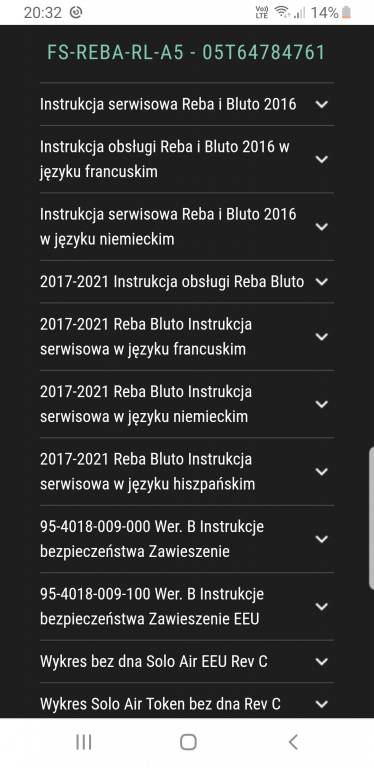

seba8121 Opublikowano 26 Lipca 2020 Autor Opublikowano 26 Lipca 2020 (edytowane) Po sklepach dużo roczników 15-18 z żółtymi goleniami. W tym oklejanie mi odpowiada ma rocznik od 16. Być może ktoś mu zrobił lifting. Po dekoderze numeru seryjnego, pokazuje instrukcję do 2016-2017. Edytowane 26 Lipca 2020 przez seba8121

vdcmike Opublikowano 27 Lipca 2020 Opublikowano 27 Lipca 2020 Od roku modelowego 2015 wszystkie reby mają golenie górne fast-black. Możliwe, że wspomniana wyżej to OEM. Mam pod ręką jedną rebę ze złotymi goleniami która wg s/n jest 2017 ale ma tłumik pod manetkę push-lock, który wycofano na koniec 2015. Kupiony jako OEM (bez tokenów czy pompki w kartonie). W kazdym razie z eksploatacyjnego pkt widzenia nic się nie zmieniło (te same uszczelki i smarowidla).
