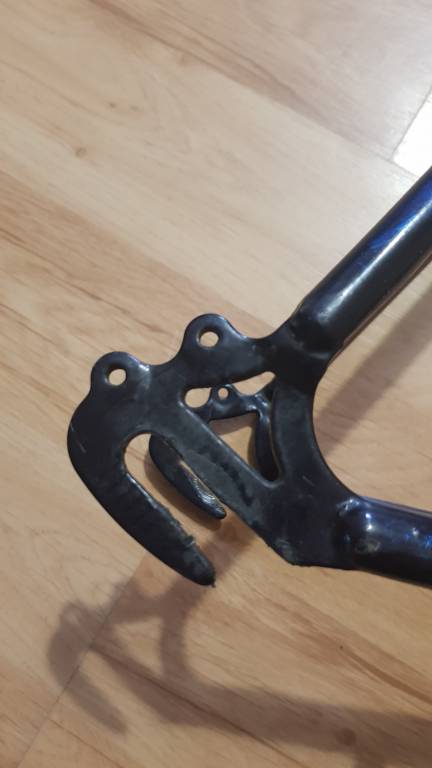

Kax8383 Opublikowano 25 Lipca 2020 Autor Opublikowano 25 Lipca 2020 Mam jeszcze jedno pytanko ponieważ wczoraj zakupiłem rower, dziś rozbierałem i teraz szukam części. Właśnie przed chwilą dowiedziałem się kilku rzeczy na temat tylnej przerzutki dlatego chciałbym zapytać jaki rodzaj mocowania jest możliwy w mojej ramie? Chciałbym na śrubę ale nie wiem czy to w ogóle wchodzi w grę i czy są jakieś konkretne adaptery do tego?
seraph Opublikowano 26 Lipca 2020 Opublikowano 26 Lipca 2020 Potrzebujesz adaptera haka przerzutki i zamontujesz wszystko.
