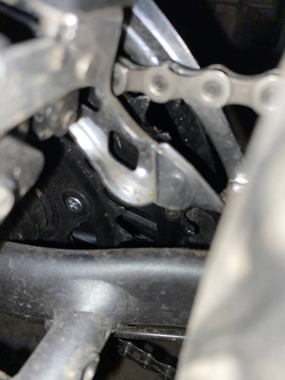

Witam serdecznie, sorki że podpinam się do tematu , ale mam dokładnie ten sam rower i ten sam problem , z tą różnicą że mój zaczął hałasować po przebiegu 500 km.
Odgłos jest bardzo podobny do takiego , jak generuje rozciągnięty łańcuch podczas obciążenia, ja swój wymieniłem na Shimano HG95, problem pozostał.
Osobiście rozważam wymianę korby, bo jak zobaczyłem że wewnętrzne koło zębate jest przykręcone na wkręty to już nie mam więcej pytań co do jakości ww korby (model CKM 7700).
Pytanie, czy obrałem dobrą drogę ???

No w tym modelu korba faktycznie nie pasuje do całości z jaką wypuścili model  Roam 1 czyli  Deore. Dali tutaj korbę FSA V-Drive, 44/32T.

Oby Tobie pomogło, Mi niestety nie,
Nie pomogła wymiana łańcucha, ani czyszczenie i smarowanie przerzutki
Edytowane przez Robinek09
Niestety, po porannych testach pomimo nasmarowania kółek wózka dalej ten sam problem ;/ może faktycznie to problem z korbą.
Dźwięk jest identyczny jakby jechać na skrajnych biegach - taka wyraźna praca łańcucha - ciężko to nawet nagrać podczas jazdy.
