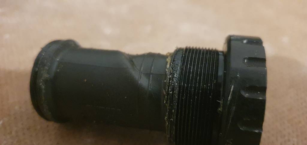

dzaczek Opublikowano 18 Lipca 2020 Opublikowano 18 Lipca 2020 (edytowane) Siemano, Przy ruchu korbą skrzypiało mi coś w okolicy supportu. Zaopatrzyłem się w klucz i rozebrałem korbę, support. Po obejrzeniu supportu zobaczyłem, że jest wgnieciony. Czym to mogło być spowodowane? Da się jeszcze odratować czy wymiana? Edytowane 18 Lipca 2020 przez dzaczek
Gość Opublikowano 18 Lipca 2020 Opublikowano 18 Lipca 2020 Podejdz na jakiś serwis rowerowy i zapytaj czy nie mają tego łącznika "na szrocie". Z przysłowiowe piwko powinni coś znaleźć.
dzaczek Opublikowano 18 Lipca 2020 Autor Opublikowano 18 Lipca 2020 Czy możliwe, że właśnie to wygięcie było źródłem dźwięku?
revolta1 Opublikowano 18 Lipca 2020 Opublikowano 18 Lipca 2020 Może być. Ugięty plastik łącznika tarł o korbe. Dokładniej korba tarła o łącznik jak kręciłeś 😋
Gość Opublikowano 18 Lipca 2020 Opublikowano 18 Lipca 2020 Najpewniej. Piach, brud, zacięcie lożyska, zaklinowanie korby i obróciło miske. Łącznik nie chciał się obrocić i stad to zniekształcenie. Wyczyść wszyatko i sprawdź w jakim stanie są łożyska.
vdcmike Opublikowano 18 Lipca 2020 Opublikowano 18 Lipca 2020 Łącznik się zniekształcił bo ktoś nieumiejętnie montował suport. Podczas skręcenia miski łącznik nie trafił pierwotnie w odpowiednie miejsce.
