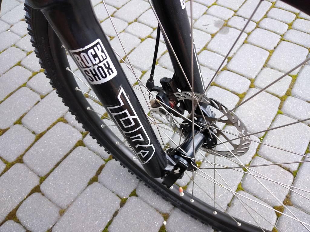

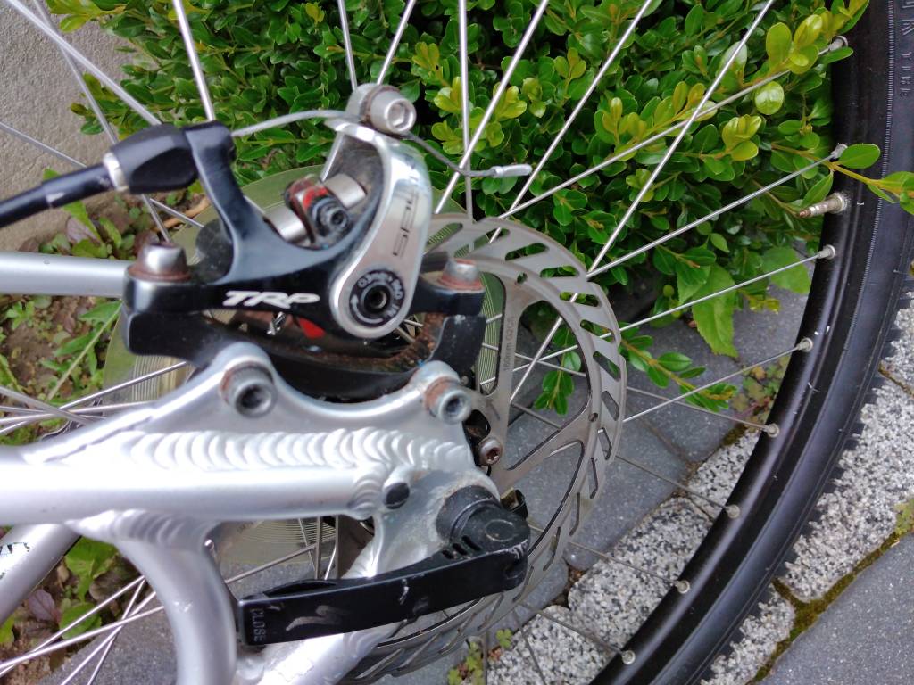

馃檪聽Witam!聽
Mam pytanie odno艣nie ham贸lc贸w tarczowych, a dok艂adnie zacisk贸w marki TRP (model Spyer, linkowe). Jak zdemontowa膰 lub zamontowa膰 ok艂adziny hamulcowe w tym zacisku. By艂bym wdzi臋czny o jaki艣 link do filmu lub instrukcj臋 bo nie chc臋 czego艣 uszkodzi膰.聽
聽
Z g贸ry dzi臋kuj臋 za odpowiedzi.聽
heh, zdejmujesz zawleczk臋 ze 艣ruby trzymaj膮cej kolcki. Wykr臋casz j膮 i wyjmujesz ok艂adziny. Pro艣cizna.
