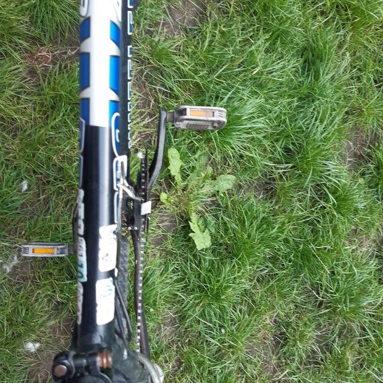

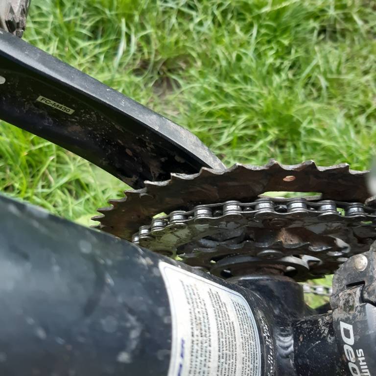

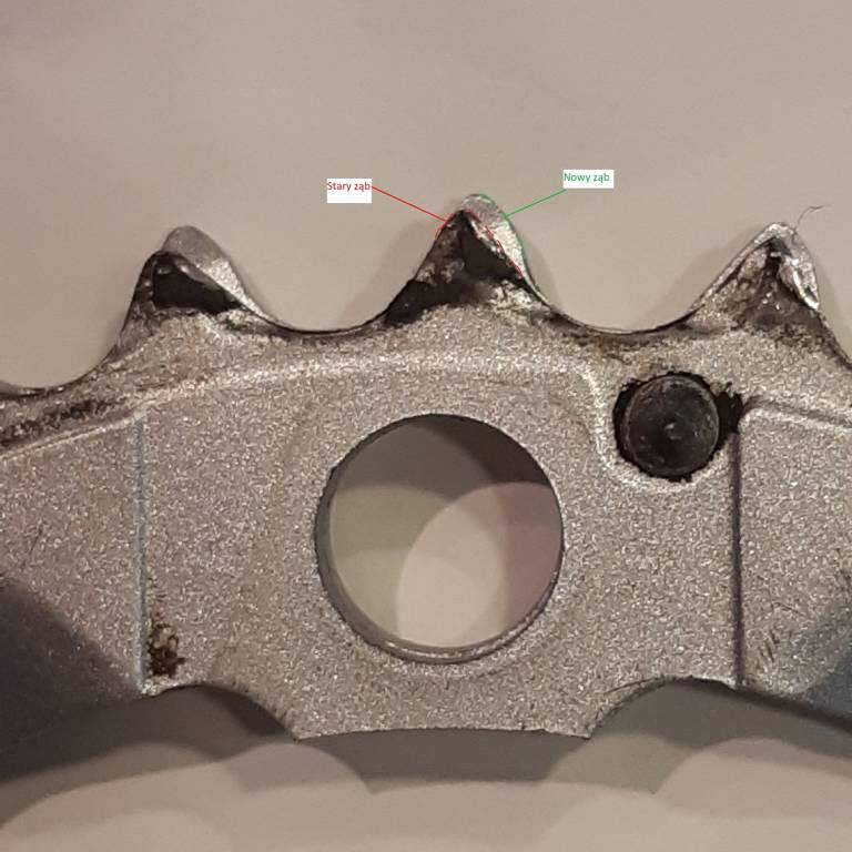

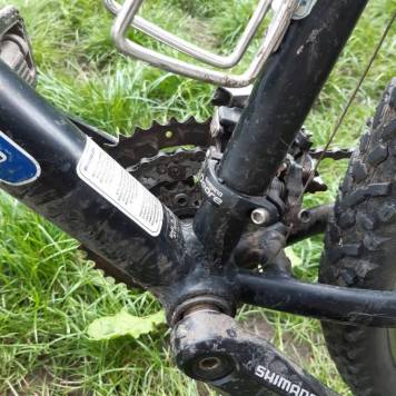

sokolasty Opublikowano 17 Lipca 2020 Autor Opublikowano 17 Lipca 2020 (edytowane) Wrzucam zdjęcia starego blatu na tle nowego, a za chwilę kilka zdjęć obecnego stanu Jak robić zdjęcia napędu, żeby oddały potrzebne informacje? Edytowane 17 Lipca 2020 przez sokolasty

seraph Opublikowano 17 Lipca 2020 Opublikowano 17 Lipca 2020 Zrobiłeś zdjęcia łańcucha na tarczy i to na dodatek z takich perspektyw, że rower zasłania. Nawet nie wiem co mam napisać🙃 Regulacja do przeskakiwania z przodu nie ma nic do rzeczy, bo zupełnie bez przerzutki też nie będzie przeskakiwać. W ogóle przeskakiwanie z przodu to jest rzadkość, a na nowej zębatce to aż ciężko uwierzyć.
sokolasty Opublikowano 17 Lipca 2020 Autor Opublikowano 17 Lipca 2020 6 minut temu, seraph napisał: Nawet nie wiem co mam napisać🙃 Najchętniej bym przeczytał wskazówki robienia zdjęć. Jestem nowicjuszem w temacie szukania pomocy w naprawie roweru przez forum i przyjmę wdzięcznie wszelkie uwagi : )

seraph Opublikowano 19 Lipca 2020 Opublikowano 19 Lipca 2020 Zdjęcia trzeba robić tak, żeby było dokładnie widać zęby, bo to one nas interesują, czyli bez łańcucha i w osi zębatki - ot i cała filozofia.
