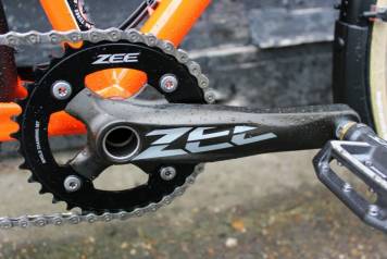

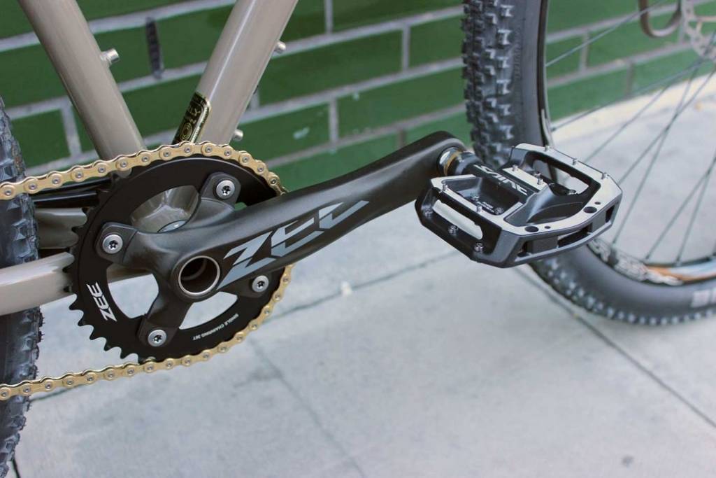

jestem zainteresowany zakupem korby Shimano Zee, niestety aby uzyskać prawidłową linię łańcucha musiałbym przełożyć zębatkę bliżej prawego ramiona korby. Nie wiem jednak czy jest to w prosty sposób (bez np, podpiłowywania pająka) wykonalne? Jak wtedy zmieni się linia łańcucha, zgaduję iż będzie to oryginalne 50mm + grubość zębatki + grubość pająka. Niestety nie wiem ile mm ma ten pająk... Znalazłem w internecie zdjęcie przestawiające taką modyfikację, ale nie wiem czy wymagała ona dodatkowych czynności. Będę wdzięczny za każdą pomoc :)
modyfikacja:
oryginał:

Dla potomnych - da się bez problemu przełożyć zębatkę na drugą stronę.
