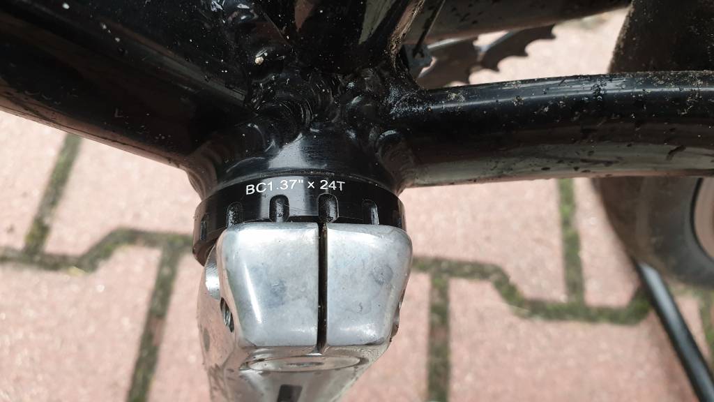

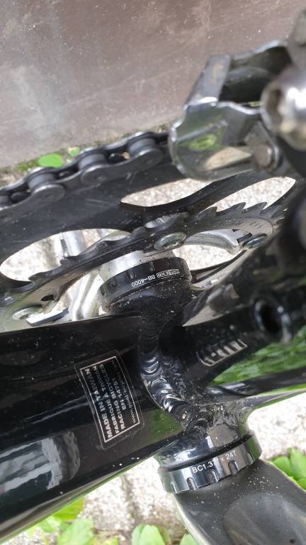

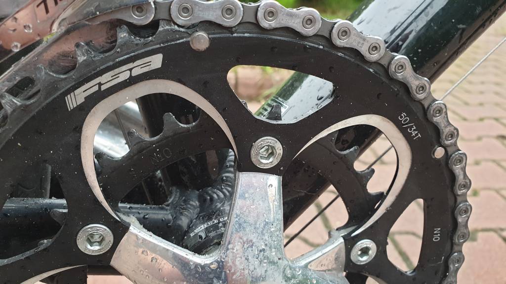

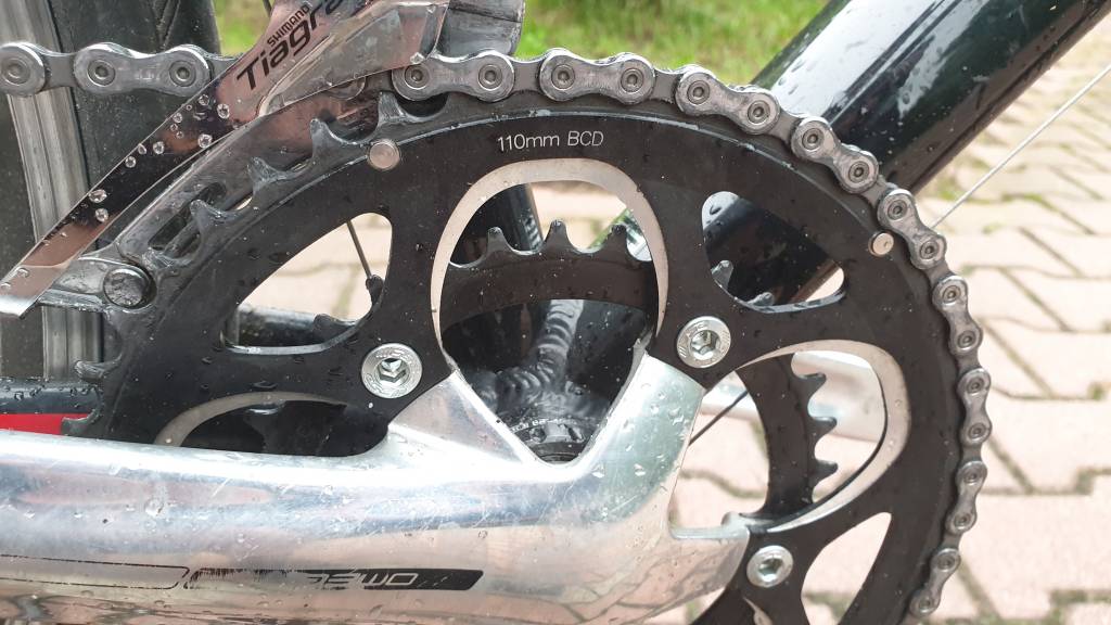

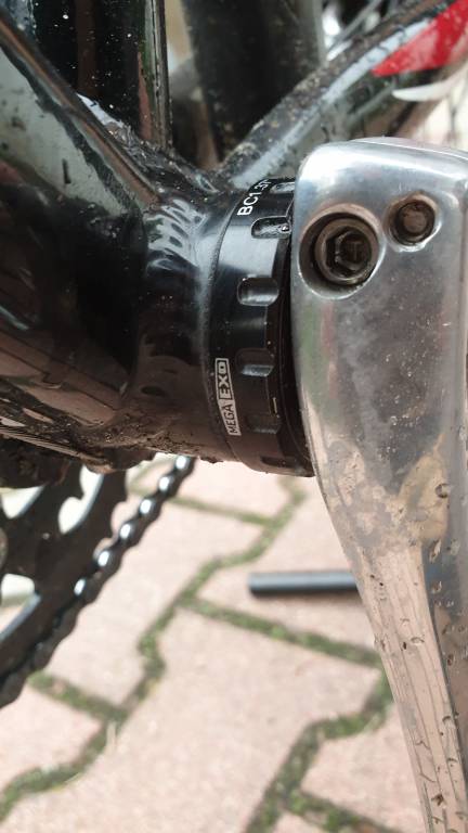

Witam,
Szosa Giant Defy 2, rocznik chyba 2014. Suport z tytułu + korba FSA Omega 50/34 jak dobrze pamiętam.
Suport od nowości nie wymieniany - wydaje mi się, że zaczął strzelać. Chce go wymienić - tu pytanie. Czy musi to być konkretnie ten suport czy może wymienić na coś z Shimano? Jeśli tak to jaki model? To moja 1 szosa i kontakt z FSA. Proszę o poradę.
Pozdrawiam,
20200620_193754.jpg 20200620_193744.jpg 20200620_193711.jpg 20200620_193705.jpg 20200621_163631.jpg
Musi być suport pasujący do osi o średnicy 19mm, suporty Shimano są pod średnicę osi 24mm i nie będą pasowały, czyli kup ten sam suport który obecnie masz.
Taki bylem pewny a okazało się, że lewe łożysko bylo za słabo dokręcone...
Rozebrałem wszystko, wyczyściłem, nasmarowałem, złożyłem...i jest cisza.
Niby rower "pewny" bo od znajomego, ale serwis sie przy tym nie popisał 😉
No widzisz. "Umiesz liczyć,licz na siebie"
Przy okazji sprawdź inne łożyska ;)
