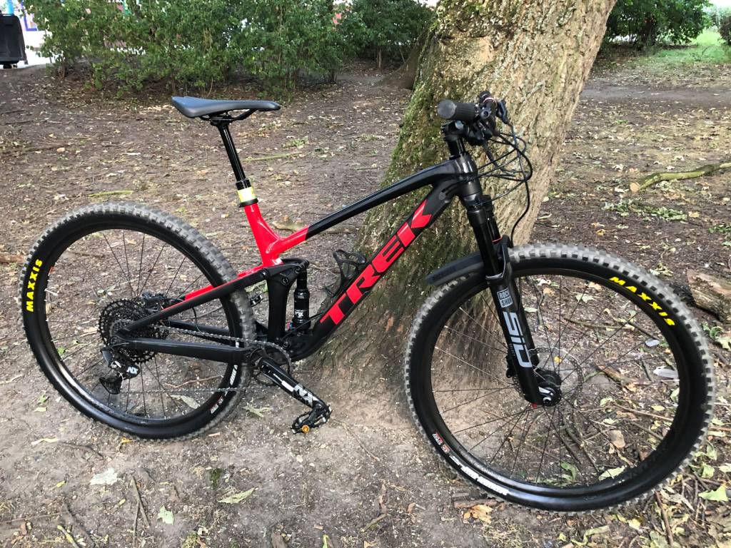

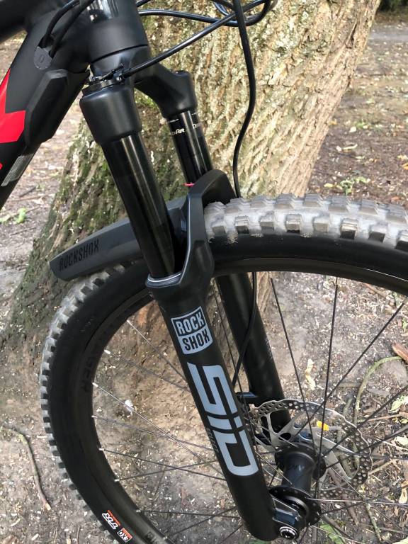

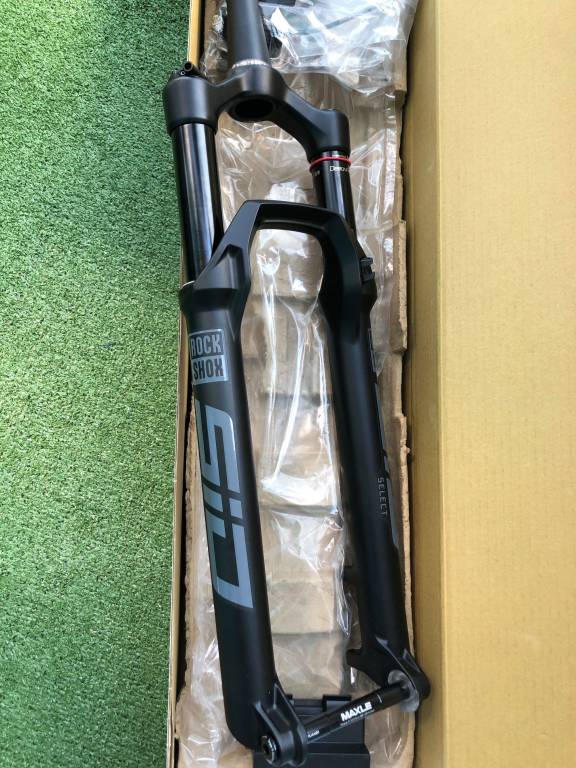

Raptor Opublikowano 7 Sierpnia 2020 Autor Opublikowano 7 Sierpnia 2020 Piotrek zakupiłem tego Pike co ci pokazywałem i zonk. Czas dostawy to grudzień 😡. Szukałem i jest lipa. Pike i Revelation nie do szarpnięcia teraz ( mówimy o amorkach z blokadą na kierze) Ares pewnie zaraz mnie opierniczy lecz cóż przyjmę na klatę 😉 Przyszedł Rock Shox SID Select RL DebonAir Boost - Rozmiar koła: 29" - Manetka blokady: TwistLoc obrotowa - Skok: 120mm - Rura sterowa: 1-1/8" - 1.5" (Tapered) aluminium - Oś: BOOST - 15x110mm Maxle Stealth - Offset: 44mm - Sprężyna: Debon Air - Tłumienie: Charger RL - Korona: kute aluminium 6061 T-6 - Górne golenie: 35mm tapered aluminum - Dolne golenie: Magnesium W zestawie: gwiazdka, oś Maxle Stealth, MTB Fender, manetka TwisLoc, błotnik Serwis zerowy zrobiony (w dolnych lagach było dosłownie po kilka kropli oleju) i zaczynamy montować. 1

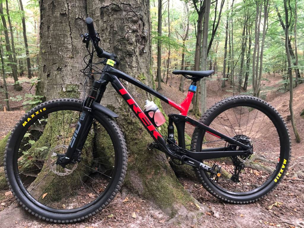

Accent_Szaj Opublikowano 9 Sierpnia 2020 Opublikowano 9 Sierpnia 2020 W dniu 31.07.2020 o 19:19, Raptor napisał: Wskoczyły nowe gumy Maxxis Minion DHF To jest już kapeć po smarowaniu tym twoim specyfikiem ? W dniu 7.08.2020 o 20:35, Raptor napisał: I zamontowany Czy tu?
Accent_Szaj Opublikowano 10 Sierpnia 2020 Opublikowano 10 Sierpnia 2020 5 godzin temu, Raptor napisał: oczywiście Na obu? No powiem,że ładnie się to prezentuje.

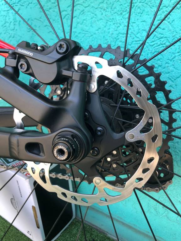

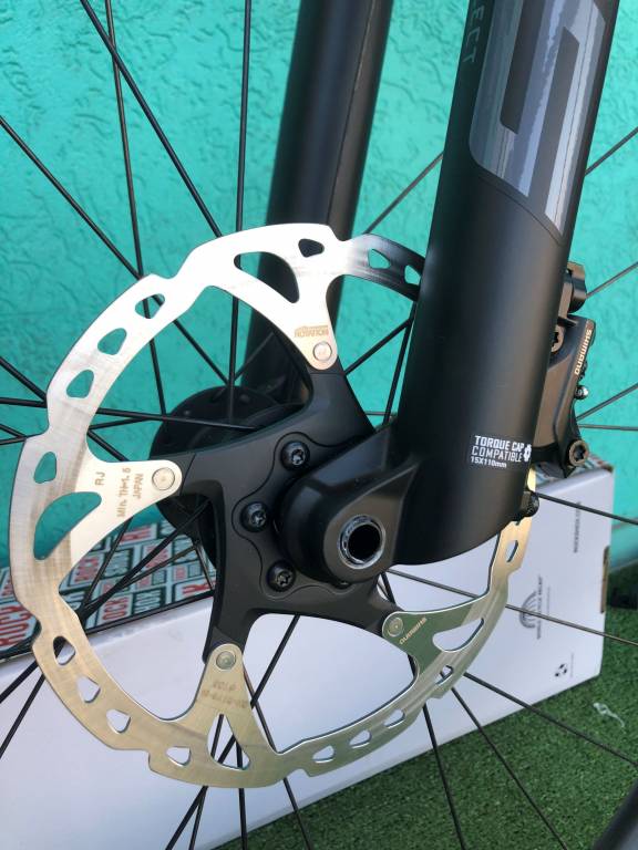

Raptor Opublikowano 12 Sierpnia 2020 Autor Opublikowano 12 Sierpnia 2020 Wskoczyły nowe tarcze SM-RT76 przód 180 SM-RT76 tył 160
Accent_Szaj Opublikowano 12 Sierpnia 2020 Opublikowano 12 Sierpnia 2020 To teraz jakieś fajne zaciski do kompletu
Accent_Szaj Opublikowano 12 Sierpnia 2020 Opublikowano 12 Sierpnia 2020 Bo klamki są z M6000(dlatego mówię o samych zaciskach),ale do takich tarcz,to jak kwiatek do kożucha Ps. I do takiego Amora

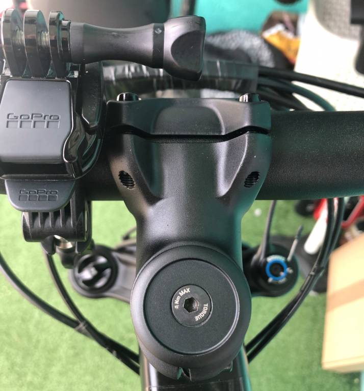

Raptor Opublikowano 18 Sierpnia 2020 Autor Opublikowano 18 Sierpnia 2020 (edytowane) Pojeżdżone i poskakane. Sid dawał radę. Kurczę muszę sobie sprawić kamerkę 😉 No i muszę pomyśleć nad lepszymi heblami i ten mostek u mnie 80mm kaszana. Czekam już ponad miesiąc na Bontragera i ciągle poślizgi z dostwą.😡 Gdyby nie ten Knock Block to już bym dawno zakupił np. NS lub Dartmoor Edytowane 18 Sierpnia 2020 przez Raptor
Raptor Opublikowano 24 Sierpnia 2020 Autor Opublikowano 24 Sierpnia 2020 W końcu przyszedł mostek 50mm i już ładnie siedzi
