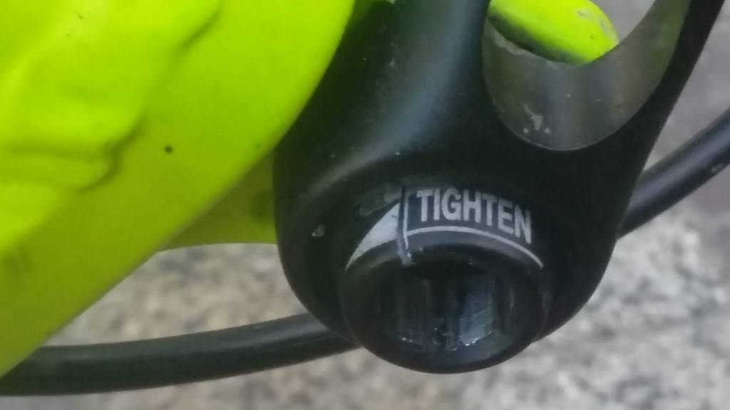

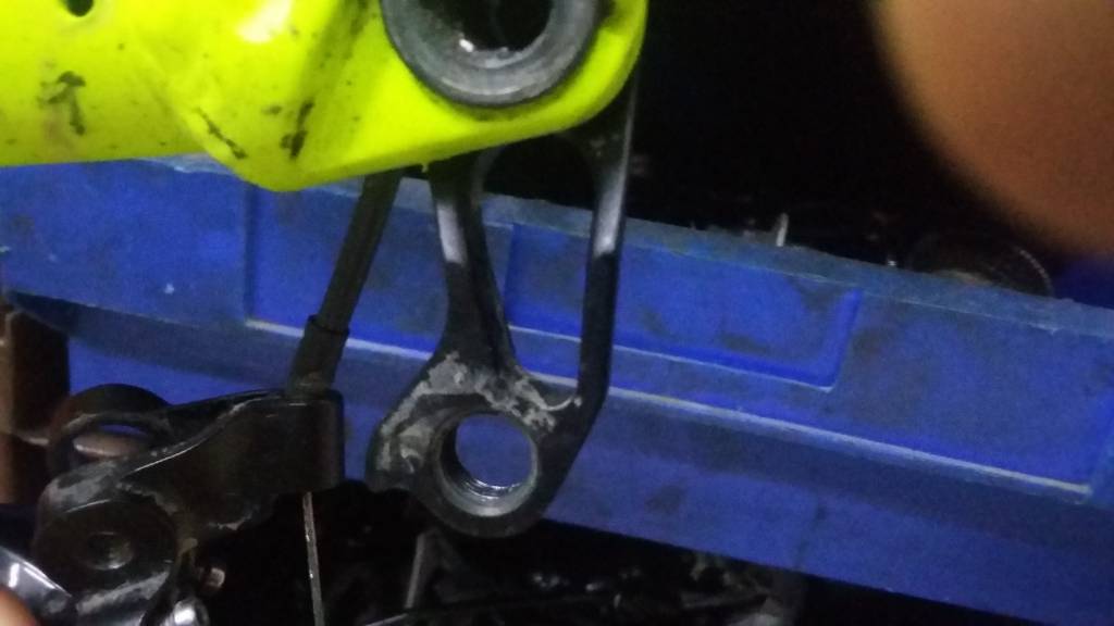

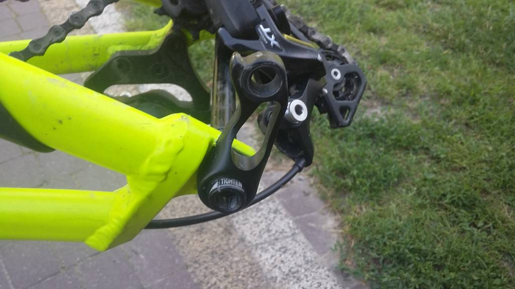

W moim rowerze Kellys Thorx 30 2019 przy jednym upadku zgiął się hak/adapter przerzutki (nie wiem co to do końca jest (zdjęcia w załączniku)). Przy próbie odkręcenia pękła nakrętka trzymająca ten hak i przerzutka przesunęła20200630_182604.thumb.jpg.7e7ee851ef081917c196f4a3c202931a.jpg się do przodu (o dziwo przerzutka nadal działa, tylko zamiast 11 biegów mam 7 i łancuch ma słabe napięcie). Nie wiecie gdzie mógłbym dostać te części? Mam zamiar także napisać maila do polskiego oddziału Kellysa w sprawie tych części.

W tych hakach masz lewy gwint .

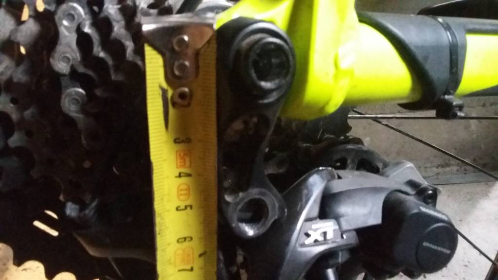

Jak byś zrobił zdjęcia przy linijce,to zobaczę bo ja mam taki hak od swojego musiałem zmienić bo mam przerzutkę pod Standard mount,a ty masz i potrzebujesz pod Direct mount
Tobie najprawdopodobniej jest potrzebny ten:

Zrobiłem zdjęcie, jest odrobinę niewyraźne, ale ogólnie długość tego haka to 6cm 2-3mm. O tych standardach, Direct Mount itp. też słyszałem, ale nie wiedziałem do końca o co z nimi chodzi. A hak na początku odkręcałem w prawo (tak jak się powinno), ale słyszałem dźwięk podobny do tego gdy np. za mocno dokręci się śruby trzymające koła w samochodzie, więc spróbowałem w drugą stronę i wtedy śruba poszła.

Psiknij WD40, i odkręć.
Strzałka wskazuje w którą stronę dokręcasz,więc odkręć w odwrotną niż pokazuje strzałka ;)
