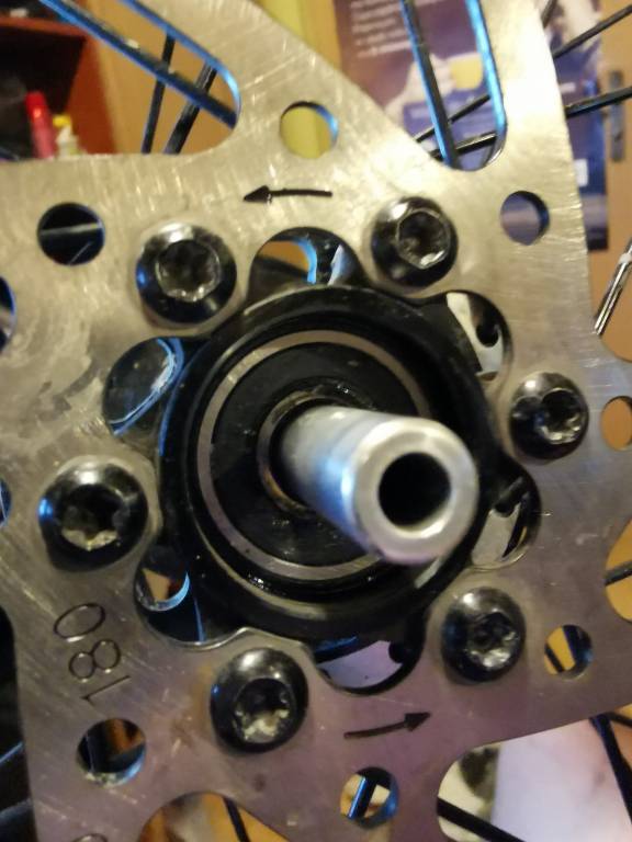

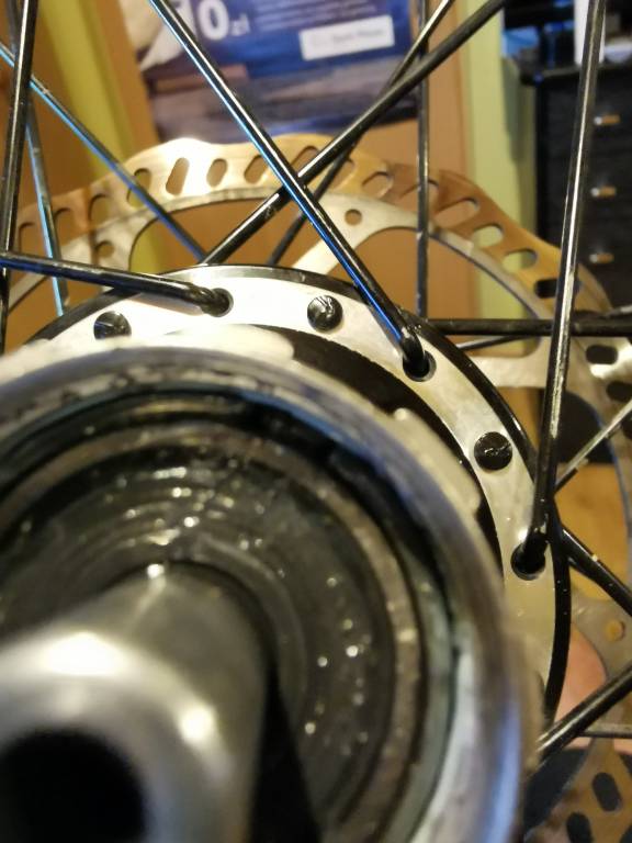

Menor Opublikowano 9 Lipca 2020 Opublikowano 9 Lipca 2020 Witam czy ktos mial styczność z piasta authora xenon disc? Rozebralem wszystko co moglem i nie mam pojecia dlaczego oska dalej jest w srodku. Nie wiem czy musze coś jeszcze rozkrecic czy po prostu ja wybic jakimś mlotkiem? Od strony bębenka widze jakies dwie blaszki, ale nie chcą wyjść, i nie wiem do czego one służą.
Gość Opublikowano 10 Lipca 2020 Opublikowano 10 Lipca 2020 Trzeba ją wybićWygląda jak by się trzymała na łożysk od strony tej co nie ma tarczy

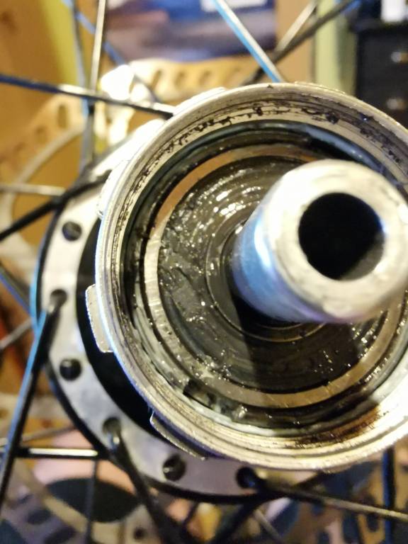

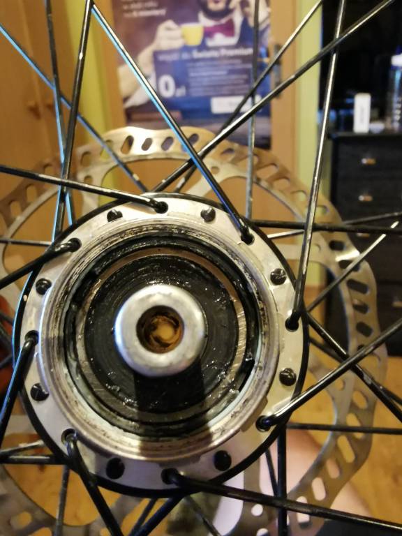

Menor Opublikowano 10 Lipca 2020 Autor Opublikowano 10 Lipca 2020 5 godzin temu, piter614 napisał: Trzeba ją wybić Wygląda jak by się trzymała na łożysk od strony tej co nie ma tarczy Od ktorej strony byś bil w ta oske? Dobra udalo mi sie wybic ośkę, i teraz ma ktos jakis pomysł, jak sciagnac bębenek?
Gość Opublikowano 10 Lipca 2020 Opublikowano 10 Lipca 2020 Widzisz te wcięcia w środku?Potrzeba ci klucza do tego by to odkręcićhttps://allegro.pl/oferta/klucz-do-bebenka-kaset-piast-shimano-novatec-mb-8840666955?utm_feed=aa34192d-eee2-4419-9a9a-de66b9dfae24&utm_source=google&utm_medium=cpc&utm_campaign=_UZSD_pla_sport_turystyka_rowery_akcesoria_sport_bicycles&ev_adgr=Akcesoria+i+cz%C4%99%C5%9Bci&gclid=Cj0KCQjwo6D4BRDgARIsAA6uN1_YPsR_9JHEyn937l6Dd4L9D10KTUt0-mxixxsQb73uYwF_qiuasXoaApg1EALw_wcBOdkręcasz w prawą stronę
Kruk Opublikowano 11 Lipca 2020 Opublikowano 11 Lipca 2020 W dniu 10.07.2020 o 11:47, piter614 napisał: Widzisz te wcięcia w środku? Potrzeba ci klucza do tego by to odkręcićhttps://allegro.pl/oferta/klucz-do-bebenka-kaset-piast-shimano-novatec-mb-8840666955?utm_feed=aa34192d-eee2-4419-9a9a-de66b9dfae24&utm_source=google&utm_medium=cpc&utm_campaign=_UZSD_pla_sport_turystyka_rowery_akcesoria_sport_bicycles&ev_adgr=Akcesoria+i+cz%C4%99%C5%9Bci&gclid=Cj0KCQjwo6D4BRDgARIsAA6uN1_YPsR_9JHEyn937l6Dd4L9D10KTUt0-mxixxsQb73uYwF_qiuasXoaApg1EALw_wcB Odkręcasz w prawą stronę A to nie jest czasem klucz aby otworzyć bębenek i dobrać się do kulek?

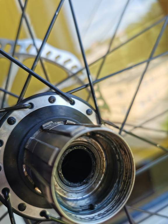

1ssstef Opublikowano 22 Maja 2024 Opublikowano 22 Maja 2024 (edytowane) Mam ten sam model i ten sam problem Od której strony wybijać tę ośkę? Czy nie ma to znaczenia? Czy ta ośka ma jakieś zgrubienia na środku, tj. czy wychodzi wraz z łożyskiem? Z góry dziękuję za pomoc i wszelkie info na ten temat. Edytowane 30 Maja 2024 przez 1ssstef poprawka
