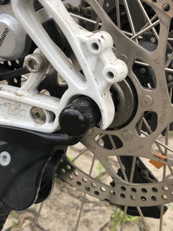

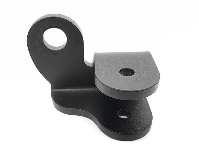

Potrzebuje zamontować zaczep do przyczepki rowerowej.
w jednym rowerze żadnych problemów, a w drugim nie podchodzi.
Przez myśl mi przeszło żeby szlifierką potraktować zaczep żeby pasował w to zagłębienie, ale boję się o wytrzymałość materiału po fakcie, druga myśl jest taka żeby dłuższą oś kupić, ale pewnie wtedy jakąś tulejkę trzeba dotoczyć.
Spotkał się ktoś z gotowym rozwiązaniem?
To znany problem. Z ramą nie ma co grzebać. Wydaje mi się, że ten zaczep trzeba zmodyfikować raczej.
Edytowane przez elmapeto
Idź do jakiegoś sklepu metalowego i kup podkładkę która wejdzie w to zagłębienie pod zacisk, i po sprawie. Szpilka jest na tyle długa że nie ma obaw.
To nie ramę chciałem modyfikować tylko zaczep przyszlifować co by się w zagłębienie zmieścił.
z wstępnych pomiarów mi wyszło że ta szpilka będzie za krótka i muszę kupić dłuższą. W poniedziałek przymierzę raz jeszcze i ewentualnie zamówię dłuższą.
Z internetowych czeluści wyciągnąłem że katalogowo ów rower jest wyposażony w piastę Shimano RM35, co daje oś długości 135 mm, czy jak bym szukał dłuższej to muszę na coś szczególnego zwracać uwagę? czy oby długość/grubość się zgadzała?
Najpierw dopasuj podkładkę.  Najlepsza by była taka która wchodzi do wgłębienia ramy mając na około dwie czy trzy dziesiąte milimetra luzu, i jakby wystawała z pół mm. Jak szpilka wkręci się ponad centymetr w nakrętke to można jechać.
Nie wiem co masz za przyczepkę, ale ja w zestawie Thule dostałem taką długą ośkę z wąską zakrętką, taką przelotówką, i to może być rozwiązanie dla ciebie.
Wydaje się że wejdzie ona w oś i na to szybkozamykacz nakręcisz54ca1e320b84408c2a015d8f32ee913b.jpg&key=98b4d2a6b46edf33e32e20532ca2c942a52c5317fccdb5e4a425b70342446a3f6d7e1d9d3a71f56831fefcaf96bcde0a.jpg&key=1a7ee0f186c95ed4e4ca0e13ea64838151730defd6519b941fb5f831456839930fe09d16d0d81f4d60fc03fd1c1468dc.jpg&key=7aa5233a5a9d2d43110de474652f3ddcc9165f72fdcd32154cc51911d536d783
