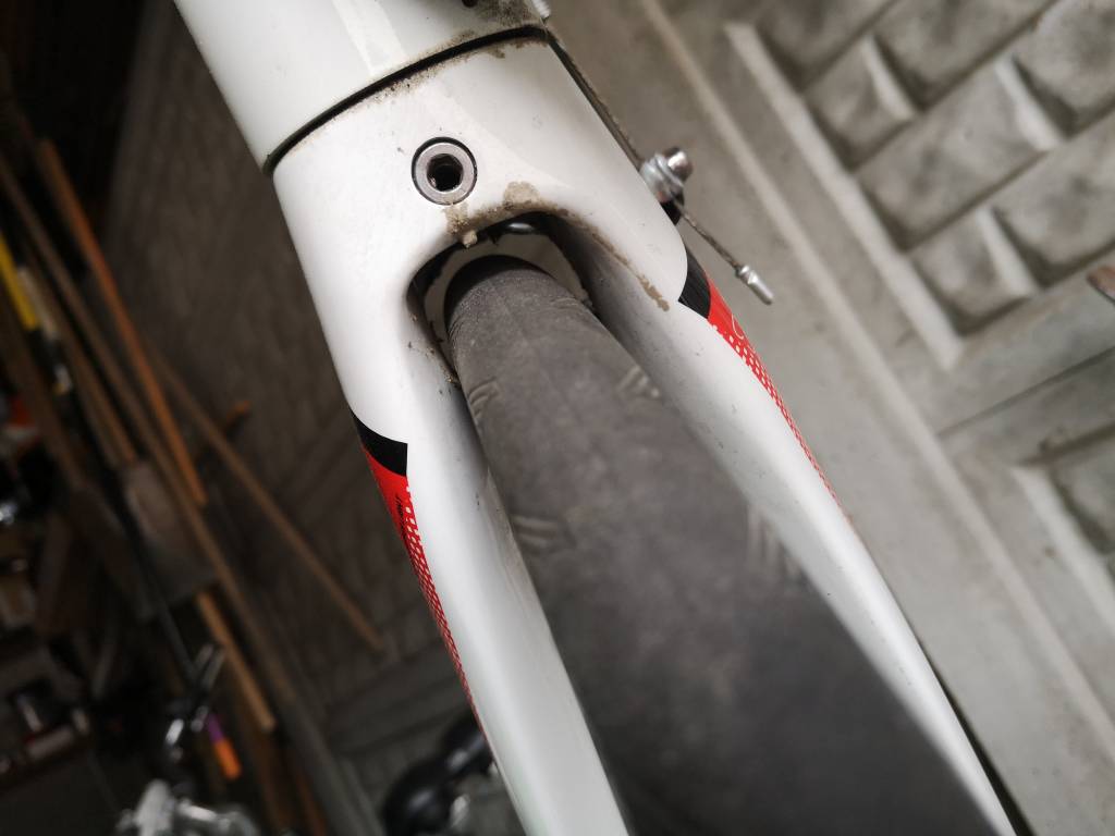

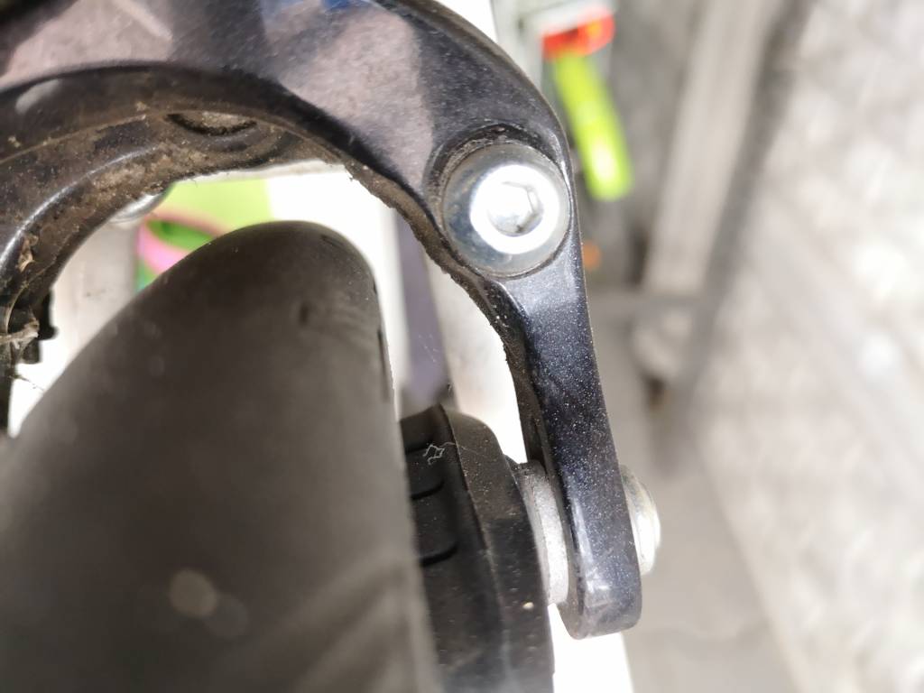

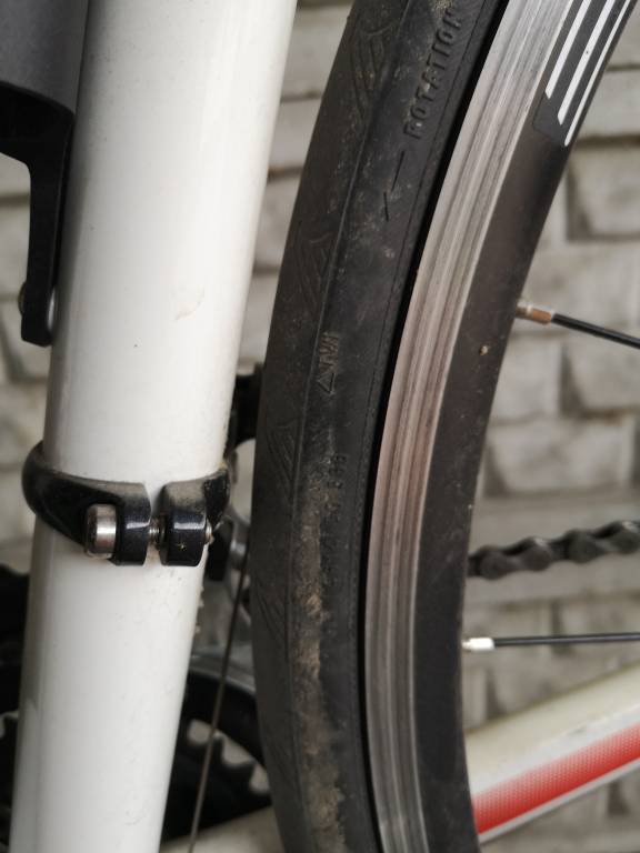

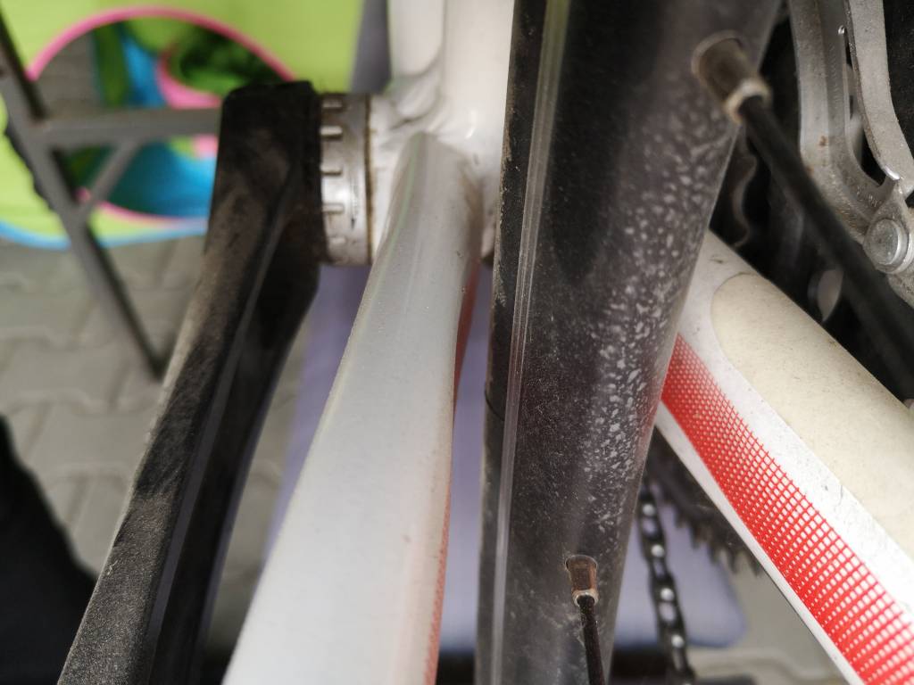

Rocznik roweru, rodzaj hamulców, zdjęcia prześwitów w widelcu i przy suporcie.
Jak to jest paroletni rower z hamulcami obręczowymi, to raczej nie wsadzisz nic grubszego niż te 25mm, może 28 w najlepszym wypadku.
 2015r. Hamulce na koocki, robiąc zdjęcia uzmysłowiłem sobie, że nic tam się nie wciśnie, a już napewno nic z lekkim bieżnikiem i w rozmiarze chociaż 28......szkoda, ale zdjęcia dodaje, może ktoś ma lub wie jakie magiczne gumy zmieszczę 😃
IMG_20200709_123716.jpg IMG_20200709_123702.jpg IMG_20200709_123610.jpg IMG_20200709_123627.jpg
No i sam sobie odpowiedziałeś
No niestety, to typowa szosówka nastawiona jeśli nie na wyścigi, to na pewno na mocne treningi. Nic tu nie ugrasz.
Z opon z delikatnym bieżnikiem masz Continental Contact Speed i Vittoria Terreno Zero, ale wątpię by 28c weszło bez problemów, dwudziestekpiątek nie widziałem.
W sumie to chciałem się utwierdzić, że nic się nie da zrobić😔muszę rozejrzec się za może typowym przelajem lub gravelem, choć to generowanie kosztu na 4 rower nie bardzo mi po drodze ale cóż  chciało się mieszkać na wsi.... forum fajne, więc pewnie coś znajdę, pozdro
