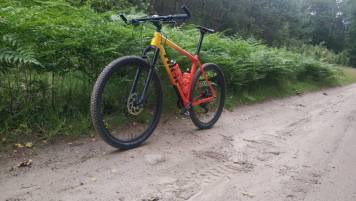

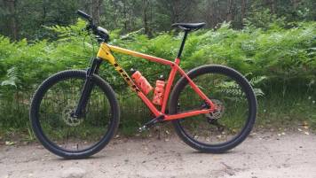

Moja kolejna maszyna po GIANT Talon 0 LTD 27.5" - TREK Pro Caliber 9.6
Na razie praktycznie fabryczny, dołożone tylko SPD i gripy ESI z poprzedniej maszyny. No i zalany mlekiem.
Wydawało mi się, ze GIANT jest OK, ale mając teraz porównanie to stwierdzam, że TREK to PETARDA. Prawie same plusy. Carbon i amorek robią robotę, na nierównościach i dziurach płynę. System IsoSpeed sprawdza się w 100%.
Żeby nie było za różowo to wciąż przyzwyczajam się do napędu 1x12. Jednak są większe dziury w przełożeniach. Ale myślę, że to kwestia przyzwyczajenia. I przedni blat chyba wymienię na trochę większy, bo nieraz brakuje prędkości.
Rama: Włókno węglowe OCLV Mountain, IsoSpeed, zwężana główka ramy, wewnętrzne prowadzenie linek, wyważone bezpośrednie mocowanie hamulca, wkład suportu PF92, Boost148 i geometria G2.
Widelec: RockShox Recon Gold RL, sprężyna Solo Air, tłumienie Motion Control, zdalna blokada, zwężana rura sterowa E2, 100 mm skoku.
Stery: FSA IS-2, 1-1/8” z góry, 1,5” z dołu
Mostek: Bontrager Elite, 31,8 mm, 7 st., kompatybilny z Blendr
Kierownica: Bontrager Comp ze stopu aluminium, 31,8 mm, wznios 5 mm, szerokość 720 mm (13,5: szerokość 690 mm)
Chwyty: ESI Chunky
Hamulce: Shimano, dźwignia MT401, zacisk MT400
Opony: Bontrager XR2 Team Issue, obręcz przystosowana do zastosowania bezdętkowego, 120 tpi, stopka aramidowa, 29 x 2,20˝
Przerzutka Tył: Shimano XT M8100, długi wózek, maks. zębatka 51T
Manetki: Shimano SLX M7100, 12-biegowa
Kaseta: Shimano SLX M7100, 10-51, 12-rzędowa
Łańcuch:  Shimano SLX M7100, 12-biegowa
Korby: Shimano MT610, zębatka stalowa 30T, Boost
Suport: Shimano MT500, 92 mm, PressFit
Koła: Bontrager Kovee Tubeless Ready z 28 otworami
Siodło: Bontrager Arvada, drążone szyny cro-mo
Sztyca: Bontrager Approved, 31,6 mm, offset 8 mm
Masa mojego zestawu przy ramie XL to 11,2kg
Poprzedni GIANT Talon 0 LTD 27.5" w bardzo dobrym stanie na sprzedaż ;)
2014245789_TREK2.thumb.jpg.c49af77c29aa3a0387b5add0ea8622a7.jpg843353520_TREK1.thumb.jpg.eb5838f463bfb14b73531637cca1bc21.jpg

Hej, ładnie prezentuje się ten rowerek ;)
Co do blatu z przodu, myślę, że 32T możesz spokojnie tam wsadzić, a jeśli jeździsz głównie po płaskim to może nawet 34T?
Mam pytanie odnośnie chwytów, a mianowicie co to za rogi? Bo chyba nie są zintegrowane z samymi gripami, a nie widzę ich w rozpisce.
Zapomniałem o rogach;) To są jakieś GIANTa ze średniej półki (przełożone ze starego roweru). Lubię czasem dać odpocząć rękom.
Spróbuję najpierw 32T bo lubię górki :)
  • 3 tygodnie później...
Piątka, sam mam procalibra 9.6, jak zrobię porządnę zdjęcia to się też pochwalę :D A i jeśli planujesz zmienić przednią zębatkę, VXMy z Aliexpress za 30zł pasują, sam zamontowałem sobie 32T.
