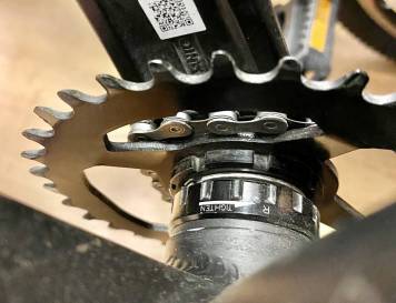

.ami Opublikowano 7 Lipca 2020 Opublikowano 7 Lipca 2020 Cześć Szajbajki, liczę na Waszą pomoc. W rowerze mojego syna spada łańcuch z przedniej zębatki. Jest to rower trailowy i łańcuch spada gdy zjeżdża po trasie trailowej (korzenie, małe hopy) bez pedałowania. Z tyłu próbował na biegach 1-4 (gdzie 1 to najmniejsza zębatka - nie jestem pewien czy tak to się liczy ). Kaseta + przerzutka + łańcuch to Sram SX Eagle, korba to Santour Zeron 1x. Cały napęd wyczyściłem dokładnie. Łańcuch nasmarowałem. Rower niedawno kupiony - ma przejechane ok 400km. Będę wdzięczny za jakieś porady. Tylko nie piszcie proszę, że SX jest nic nie warty itp... Bo jak na początek dla młodego zjazdowca powinien wystarczyć. Biegi przełącza cicho.

.ami Opublikowano 7 Lipca 2020 Autor Opublikowano 7 Lipca 2020 Rower to Dartmoor Primal Evo 2020. Taka zębatka jest z przodu:
Ares Opublikowano 7 Lipca 2020 Opublikowano 7 Lipca 2020 Obstawiam zębatkę. Jak widzę jak to jest zrobione i ogólnie jaki to są paści to nie dziwne, że łańcuch wyskoczy.
