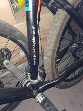

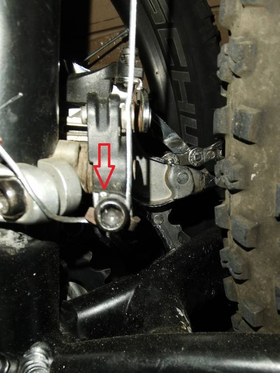

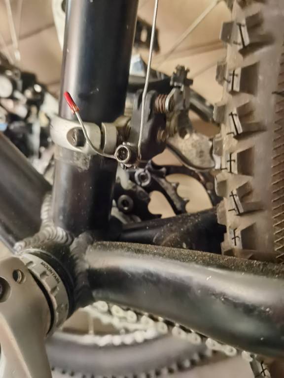

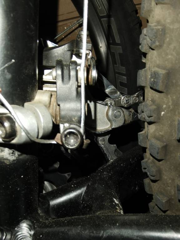

Jespers Opublikowano 5 Lipca 2020 Opublikowano 5 Lipca 2020 Witam, Kupiłem używany rower, pierwsze co zrobiłem, to wymieniłem linki oraz pancerze, ponieważ były w strasznym stanie. Niestety mimo wymiany linek i próbie różnych ustawień naprężenia linki, zmiany położenia obejmy przerzutki, mam cały czas problem z przerzucaniem na przedniej przerzutce. Jak łańcuch zatrzyma się na środkowej tarczy, to ani w gorę, ani w dół nie dam rady już przerzucić. Dziwna sprawa jak uda mi sięwrzucić bieg na 3 pozycję, to czasem nawet zejde bez problemu na 2 a potem na 1. Niestety w drugą stronę już nie dam rady ruszyć łańcucha. Bez obciążenia przerzutki przerzucają się i w górę i w dół (udało się to osiągnąć skracając łańuch, ponieważ był za długi), problem występuje tylko podczas jazdy (nawet na prostej drodze). Podejrzewam, że może to być zle poprowadzenie linki do przerzutki, w załączniku przesyłam zdjęcia. Jakbym mógł prosić o zweryfikowanie i ewentualne pomysły co może być nie tak?
raven Opublikowano 5 Lipca 2020 Opublikowano 5 Lipca 2020 na 2 zdjęciu widać przy śrubie, z lewej strony taki rowek, tam ma być linka ta podkładka (z haczykiem), też jakoś dziwnie leży nie wiem czy to dużo zmieni, ale spróbuj 2
Kruk Opublikowano 5 Lipca 2020 Opublikowano 5 Lipca 2020 Może to zmienić, po to shimano robi te rowki aby tam była linka. Ja nie mniej bym ją zdemontował, wymył, naoliwił i założył i wyregulował zgodnie ze sztuką. 1
Jespers Opublikowano 5 Lipca 2020 Autor Opublikowano 5 Lipca 2020 Próbowałem przerzucić linkę przez ten rowek, ale musiałbym całkiem inaczej wtedy poprowadzić linkę. Aktualnie linka jest z dala od tego "rowku" jak jest napięta, jest w powietrzu. Widac to na pierwszym zdjeciu, ze jest bardzo daleko.
raven Opublikowano 5 Lipca 2020 Opublikowano 5 Lipca 2020 nie ten rowek :P, nie ten duży czarny - to jest do dolnego ciągu ten taki mały przy śrubce mocującej linkę, z lewej strony 1
Jespers Opublikowano 5 Lipca 2020 Autor Opublikowano 5 Lipca 2020 A no to wszystko jasne. A w jaki sposób powinienem wtedy ułożyć tą podkładkę l z haczykiem? Wybaczcie za głupie pytania ale od niedawna zabrałem się za rower i muszę go zrobić na glanc samemu
raven Opublikowano 5 Lipca 2020 Opublikowano 5 Lipca 2020 obstawiam, że jak dasz go na dół, podkładka powinna ładnie pasować, choć może nie jest z tej przerzutki 1
