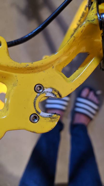

pawellabedz Opublikowano 4 Lipca 2020 Opublikowano 4 Lipca 2020 Pewnie zaraz będzie że zły dział ale jak poznać jaki muszę kupić hak przerzutki do swojej ramy ?
elmapeto Opublikowano 4 Lipca 2020 Opublikowano 4 Lipca 2020 Taki jaki pasuje do ramy. Albo stary na wzór. Albo przeszukać sieć po modelu ramy.

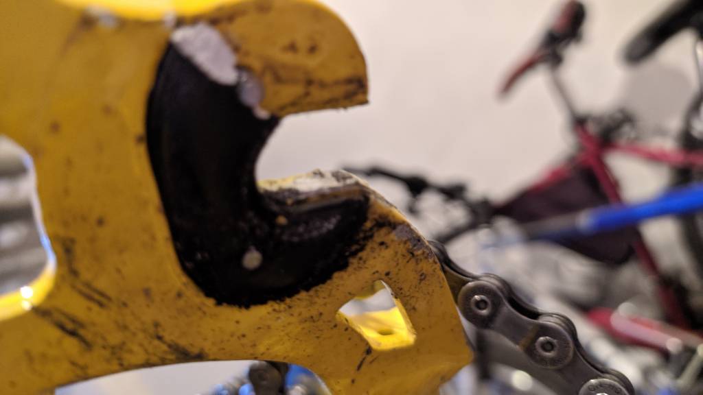

pawellabedz Opublikowano 4 Lipca 2020 Autor Opublikowano 4 Lipca 2020 No właśnie ale za cholerę ani Merida ani tabela modelowa nie uwzględnia jaki hak pasuje do mojego modelu czy zdjęcie końcówki ramy by mi pomogło bo chcę się nauczyć dłubać sam przy rowerze ale przy mnogości rodzajów haków gdzie w hurtowni box najpopularniejszych haków to 20 sztuk
pawellabedz Opublikowano 4 Lipca 2020 Autor Opublikowano 4 Lipca 2020 No właśnie nie mam jak bo hak uległ totalnej destrukcji

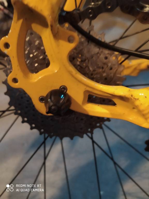

pawellabedz Opublikowano 4 Lipca 2020 Autor Opublikowano 4 Lipca 2020 Matts sport 500 v z roku 2006 A rama to matts tfs 7005
elmapeto Opublikowano 4 Lipca 2020 Opublikowano 4 Lipca 2020 Te dwa punkty, do góry, przy nakrętce szybkozamykacza to śrubki? Może taki https://m.bikester.pl/merida-hak-na-przerzutki-mtb-lrs-matts-hfs-carbon-umf-cz-do-przerzutek-315487.html?gclid=Cj0KCQjw0YD4BRD2ARIsAHwmKVkEOtMy38C5w4wZM7nwjlKzzLqlO-3FjZJh0gzVpd5wENu0ln4TtI8aAhqhEALw_wcB&_cid=21_1_-1_9_92_315487_324496311358_pla&ef_id=Cj0KCQjw0YD4BRD2ARIsAHwmKVkEOtMy38C5w4wZM7nwjlKzzLqlO-3FjZJh0gzVpd5wENu0ln4TtI8aAhqhEALw_wcB&ev_chn=shop&campaign_detail=smart_shopping
pawellabedz Opublikowano 4 Lipca 2020 Autor Opublikowano 4 Lipca 2020 Chyba tak więc w takim razie na to wychodzi że to hg 038 patrząc po stronie hurtowni ale napisałem do meridy więc może oni mi powiedzą Chyba tak ale na razie ciężko mi coś powiedzieć
