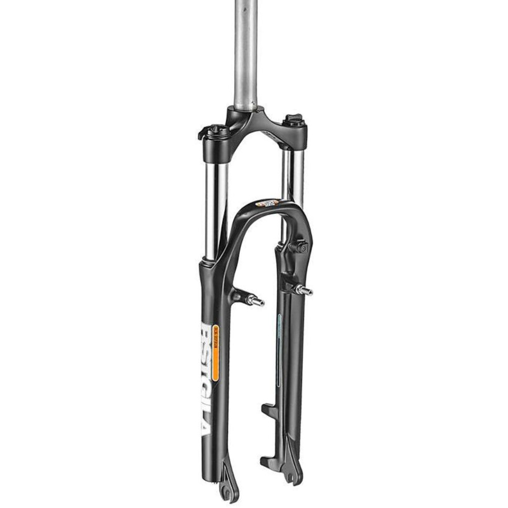

_philipo7 Opublikowano 4 Lipca 2020 Opublikowano 4 Lipca 2020 Witam, chciałbym zakupić nowy amortyzator do mojego roweru. Myślę o RST GILA. Po pierwsze - cena, po drugie - czytając o nim, wiem, że jest dobry. Opłaca się?
Kruk Opublikowano 4 Lipca 2020 Opublikowano 4 Lipca 2020 za 300 zł nie kupisz amora to nie amor to uginacz, moim zdaniem bez sensu zakup chyba że składasz taki rower tylko po mieście czy do pracy.
elmapeto Opublikowano 4 Lipca 2020 Opublikowano 4 Lipca 2020 Jeśli czytałeś, że jest dobry to sobie kup. Sprawdzisz. Czy się opłaca? Za ile? Za pięć dych na pewno się opłaca.
Kruk Opublikowano 4 Lipca 2020 Opublikowano 4 Lipca 2020 To jest taki typowy problem, że no niestety amor aby był amorem, musi trochę kosztować. Jakby w to brnąć to amortyzator powinien mieć przynajmniej coś co go amortyzuje ( sprężyna czy powietrze) ale też musi mieć tłumik, bo bez tego to taki uginacz właśnie który buja jak kołyska. Najtańsze amory sprężynowe ale z tłumikiem to Rock shox XC28 lub XC30 a suntour to chyyyba XCR LOR.
Motke Opublikowano 4 Lipca 2020 Opublikowano 4 Lipca 2020 Godzinę temu, Kruk napisał: ... ale też musi mieć tłumik, bo bez tego to taki uginacz właśnie który buja jak kołyska. Ale skąd wiesz, że ten RST tego nie ma?
Kruk Opublikowano 4 Lipca 2020 Opublikowano 4 Lipca 2020 okey, faktycznie ma blokadę skoku, ale jak idzie o tłumik to nie widzę o nim wzmianki.
_philipo7 Opublikowano 5 Lipca 2020 Autor Opublikowano 5 Lipca 2020 Tłumienie bierne. Tak było napisane😉
IOO Opublikowano 5 Lipca 2020 Opublikowano 5 Lipca 2020 Czyli nie ma tłumika, tlumienie jest realizowane przez tarcie lag i goleni.
vdcmike Opublikowano 5 Lipca 2020 Opublikowano 5 Lipca 2020 IMHO albo kupujesz min przyzwoitości albo sobie odpuść bo szkoda kasy, nerwów i zachodu. W twoim przypadku masz wybór bardzo ograniczony praktycznie do śmieci (pivoty, prosta sterówka, oś 9mm).
_philipo7 Opublikowano 6 Lipca 2020 Autor Opublikowano 6 Lipca 2020 Natomiast jeżeli w opisie jest napisane, że rozstaw goleni wynosi 125 mm, to czy między nimi jest taka odległość, czy całość tyle wynosi?
_philipo7 Opublikowano 10 Lipca 2020 Autor Opublikowano 10 Lipca 2020 W dniu 4.07.2020 o 21:40, Kruk napisał: Najtańsze amory sprężynowe ale z tłumikiem to Rock shox XC28 lub XC30 a suntour to chyyyba XCR LOR. No i RST OMEGA. W dniu 6.07.2020 o 15:52, _philipo7 napisał: Natomiast jeżeli w opisie jest napisane, że rozstaw goleni wynosi 125 mm, to czy między nimi jest taka odległość, czy całość tyle wynosi? Pomoże ktoś?
Accent_Szaj Opublikowano 10 Lipca 2020 Opublikowano 10 Lipca 2020 20 minut temu, _philipo7 napisał: Pomoże ktoś? Nie patrz na rozstaw goleni,tylko na oś.Czyli czy ma 110mm,czy 100mm Ps.Musisz zrozumieć o co chodzi z amortyzatorami.Kupując słaby uginacz,a wszystkie ze sprężyną takie są,to dalej satysfakcja z jazdy jest niska.Sprężyny nie ustawisz precyzyjnie. Lepiej dozbieraj kasę na amortyzator powietrzny
Kruk Opublikowano 10 Lipca 2020 Opublikowano 10 Lipca 2020 dokładnie tak jak Accent piszę,rozstaw goleni nie ma znaczenia, jak już to rozstaw dolnych haków ale to nie w tej klasie amora. Serio, dozbieraj i kup chociaż raidona, dobrze Ci radzimy.
_philipo7 Opublikowano 10 Lipca 2020 Autor Opublikowano 10 Lipca 2020 18 minut temu, Kruk napisał: dokładnie tak jak Accent piszę,rozstaw goleni nie ma znaczenia, jak już to rozstaw dolnych haków ale to nie w tej klasie amora. Serio, dozbieraj i kup chociaż raidona, dobrze Ci radzimy. Dzięki! Wiem, że mógłbym pozbierać ( myślałem chociażby o RST Omega [ wiem, że on nie jest powietrzny ]). Natomiast gram w piłkę nożną, jest to moje główne hobby. Rower to okolicznościowe wycieczki z rodziną, lecz zbudowałem sobie mały tor rowerowy ( jakieś hopki, itp. ) i tu by się przydał porządny amor, czy rower. No ale no wiecie... nie chcę wydawać hajsu na takie małe przyjemności😉
