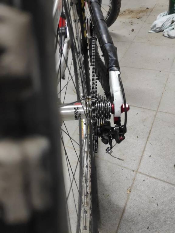

ZawaX Opublikowano 1 Lipca 2020 Autor Opublikowano 1 Lipca 2020 2 minuty temu, PrzeLuka napisał: Jak kaseta siedzi ciasno na bębenku to co tu zmieni podkładka? Podkladki daje się pod szosowe bębenki 11s. Wstaw jakieś zdjęcia, bo to nie możliwe, że nie bangla. Na bank poskładałeś coś źle. To jest maksymalne wychylenie przerzutki, nie wiem czy kaseta nie jest za daleko od ramy

Gość Opublikowano 1 Lipca 2020 Opublikowano 1 Lipca 2020 Dla mnie ewidentnie śruba B skoro chce się zapiąć ale nie może.
Accent_Szaj Opublikowano 1 Lipca 2020 Opublikowano 1 Lipca 2020 @ZawaX zrób tak: Zdejmij linkę na najmniejszej koronce. Srubką H skręć tak,aby wskoczyło na kolejną koronkę. Załóż linkę i sprawdź czy wskoczy na największą. Jak dalej nie to tak jak mówi @PrzeLuka wkreć bardziej śrubkę B.
Kruk Opublikowano 1 Lipca 2020 Opublikowano 1 Lipca 2020 A może hak przy okazji sprawdzić? Zrób fotkę z boku jak możesz. 1
Accent_Szaj Opublikowano 1 Lipca 2020 Opublikowano 1 Lipca 2020 54 minuty temu, Kruk napisał: A może hak przy okazji sprawdzić? Właśnie do tego zmierzałem
