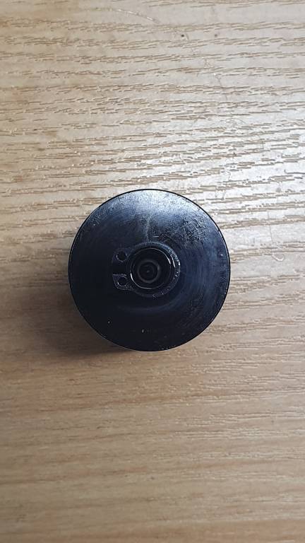

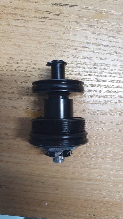

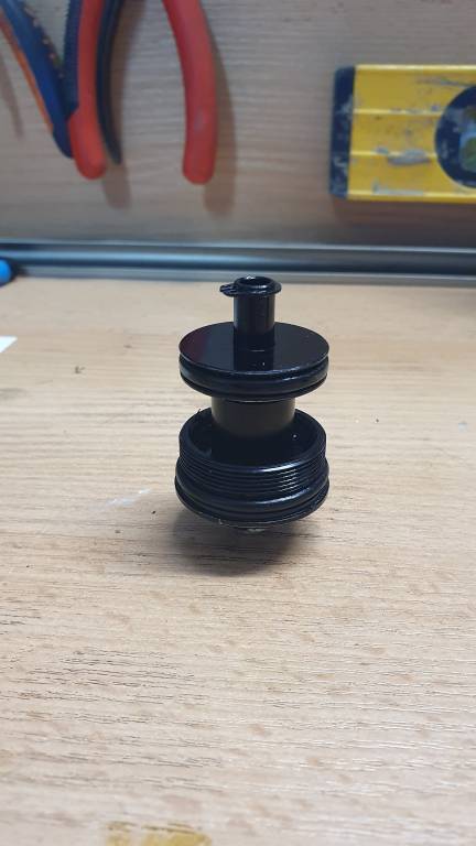

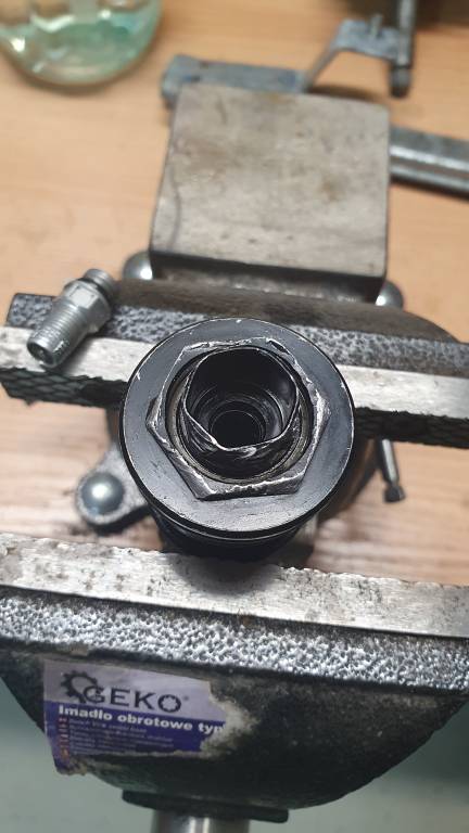

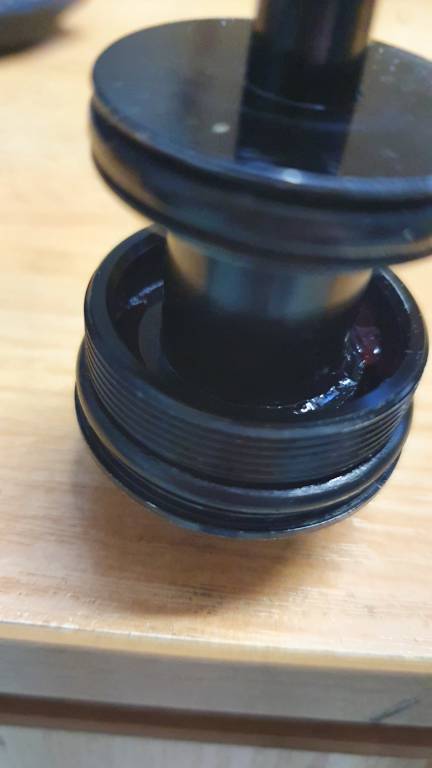

Dom3no Opublikowano 28 Czerwca 2020 Opublikowano 28 Czerwca 2020 Hej wam聽聽馃槂 Potrzebuj臋 pomocy聽馃槙聽a mianowicie w moim boxxerze WC 2014 (zwyk艂a wersja bez 偶adnych usprawnie艅 jak na za艂膮czonym obrazku) znalaz艂em rozszczelniony pier艣cie艅 od korka komory powietrznej w miejscu gdzie narysowa艂em i teraz pytanie: czy da si臋 sam ten pier艣cie艅 wyj膮膰 i wstawi膰 co艣 innego (w膮tpi臋) czy ewentualnie mog臋 wsadzi膰 ca艂y "zamiennik" w postaci tego co znalaz艂em? Bo oryginalny korek z kt贸rego mi ucieka w艂a艣nie powietrze znalaz艂em tylko w stanach i Anglii za prawie 400-500z艂 :((聽Pozdrawiam cieplutko聽 PS. Nie wiem jak wstawi膰 tu inaczej zdj臋cia wi臋c wstawi艂em na jaki艣 hosting i podaj臋 linki: https://ibb.co/3mvRX9t https://ibb.co/0Bs50YW https://ibb.co/LtVmbN2 https://ibb.co/sqcMMDz

Dom3no Opublikowano 30 Czerwca 2020 Autor Opublikowano 30 Czerwca 2020 (edytowane) Niestety nie widz臋 niczego co wskazywa艂o by na mo偶liwo艣膰 rozebrania tego korka jest to ju偶 raczej jedna ca艂o艣膰. Nie widz臋 mo偶liwo艣膰 dostania si臋 do tego oringa Dlatego zastanawiam si臋 czy inny korek kt贸ry powinien pasowa膰 do tej lagi b臋dzie okej? W mojej opinii korek jest po prostu ju偶 uszkodzony i raczej tylko wymiana wchodzi w gr臋 ehh Edytowane 30 Czerwca 2020 przez Dom3no
Go艣膰 Opublikowano 30 Czerwca 2020 Opublikowano 30 Czerwca 2020 Jak go mia艂e艣 na wierzchu by艂o porobi膰 zdj臋cia

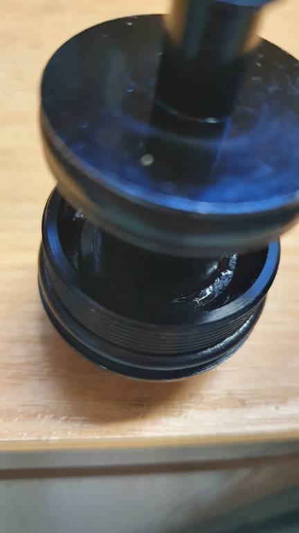

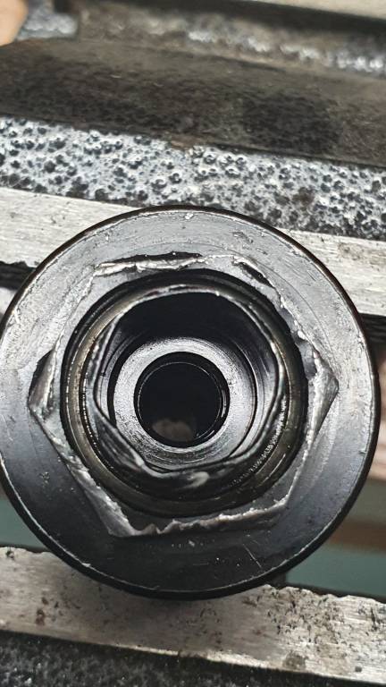

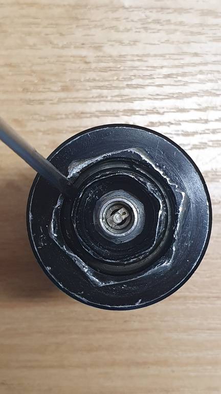

Dom3no Opublikowano 30 Czerwca 2020 Autor Opublikowano 30 Czerwca 2020 (edytowane) Nie ma problemu ju偶 porobi艂em bo i tak nie by艂 wkr臋cony 聽聽Powietrze uchodzi do艣膰聽mocno w聽miejscu gdzie w艂o偶y艂em 艣rubokr臋t w szczelin臋 pomi臋dzy tymi dwoma 艣ciankami tam gdzie ten metalowy "oring"聽 (tak wiem 偶e w nie najlepszym stanie wizualnym ju偶 jest od odkr臋cania) 聽 Edytowane 30 Czerwca 2020 przez Dom3no
Go艣膰 Opublikowano 30 Czerwca 2020 Opublikowano 30 Czerwca 2020 艢ci膮ga艂e艣 ten pier艣cie艅 segera ? je偶eli uchodzi powietrze to pewnie mo偶na to rozebra膰聽
Dom3no Opublikowano 30 Czerwca 2020 Autor Opublikowano 30 Czerwca 2020 艢ci膮gn膮艂em, ale on po prostu jest wpasowany w swoim rowku i raczej nic z nim nie ma co robi膰. Przejrza艂em chyba ka偶d膮 dziur臋 pod lup膮 i 艣wiat艂em, przegrzeba艂em wszystko co si臋 tylko da, wykr臋ci艂em ca艂y zaworek i troszk臋 si艂y pr贸bowa艂em u偶y膰 偶eby poruszy膰 jak膮kolwiek cz臋艣膰 ale ani drgn臋艂o. Cho膰 na pierwszy rzut oka konstrukcja wygl膮da tak jak by faktycznie by艂a w jakikolwiek spos贸b rozbieralna, ale to chyba jednak tylko pozory 聽 Mo偶e jest co艣 o czym nie wiem, albo co艣 czego nie widz臋, ale ci臋偶ko mi wyk膮binowa膰 co艣 wi臋cej z nim...
Go艣膰 Opublikowano 1 Lipca 2020 Opublikowano 1 Lipca 2020 A tym miejscu nie ma zabezpieczenia?. Metalowego?Troch臋 ju偶 uszkodzi艂e艣 goMusisz sobie spi艂owa膰 klucz nasadkowy by by艂 na g艂adko nie b臋dziesz uszadza艂 w ten spos贸b elementu kt贸ry odkr臋casz
Accent_Szaj Opublikowano 1 Lipca 2020 Opublikowano 1 Lipca 2020 17 godzin temu, Dom3no napisa艂: (tak wiem 偶e w nie najlepszym stanie wizualnym ju偶 jest od odkr臋cania) Nie chce by膰 z艂ym prorokiem,ale wygl膮da to tak, Jak by艣 zgni贸t艂 t膮 cz臋艣膰 przy odkr臋caniu(kombinerkami?). Zrobi艂 si臋 owal i powietrze ucieka .
Dom3no Opublikowano 1 Lipca 2020 Autor Opublikowano 1 Lipca 2020 5 godzin temu, piter614 napisa艂: A tym miejscu nie ma zabezpieczenia?. Metalowego? To jest w艂a艣nie ten oring, (jest tak jakby na spr臋偶ynk臋 zwini臋ty)聽pr贸bowa艂em go podwa偶y膰 i zdj膮膰, ale 艣rubokr臋t si臋 wygina艂 a偶. Raczej ci臋偶ko by艂o by to wyd艂uba膰 bo jest bardzo mocno zwini臋ty i przytwierdzony, ale spr贸buj臋 raz jeszcze w wolnej chwili cho膰 nie spodziewam si臋 innych efekt贸w.聽 聽 4 godziny temu, Accent_Szaj napisa艂: Nie chce by膰 z艂ym prorokiem,ale wygl膮da to tak, Jak by艣 zgni贸t艂 t膮 cz臋艣膰 przy odkr臋caniu(kombinerkami?). Zrobi艂 si臋 owal i powietrze ucieka . Na t膮 chwil臋 taka hipoteza by艂a by najbardziej prawdopodobna. Jakie艣 rozszczelnienie w wyniku jakiego艣 odkr臋cania.聽Tyle 偶e to wygi臋cie ju偶 od dawna jest jeszcze zanim ucieka艂o powietrze i nie przypominam sobie 偶ebym odkr臋ca艂 korek 艂api膮c za t膮 wygi臋t膮 cz臋艣膰. Ten korek to dla mnie tajemnica od dawna, bo zawsze zim膮 si臋 pojawia艂 problem z uciekaj膮cym powietrzem. Latem gdy odebra艂em amortyzator聽po serwisie by艂o okej, a zim膮 wyjecha艂em na miasto i amor ca艂y usiad艂 zn贸w. Rzek艂 bym 偶e to rozszczelnienie pojawi艂o si臋 samo z siebie 聽cho膰 wiem 偶e brzmi to dziwnie
Accent_Szaj Opublikowano 1 Lipca 2020 Opublikowano 1 Lipca 2020 2 godziny temu, Dom3no napisa艂: samo z siebie Hehe,to si臋 nazywa聽z艂o艣liwo艣膰 przedmiot贸w martwych 1

Accent_Szaj Opublikowano 1 Lipca 2020 Opublikowano 1 Lipca 2020 Godzin臋 temu, Dom3no napisa艂: Teoretycznie to niby tylko korek i ma trzyma膰 powietrze wi臋c mo偶e nie musi by膰 dok艂adnie taki sam Dok艂adnie. Przed za艂o偶eniem przesmaruj oringi i powinno by膰 cacy Tak z ciekawo艣ci ,sprub贸j stary korek聽jeszcze przeci膮膰 szlifierk膮 1
