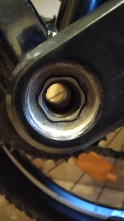

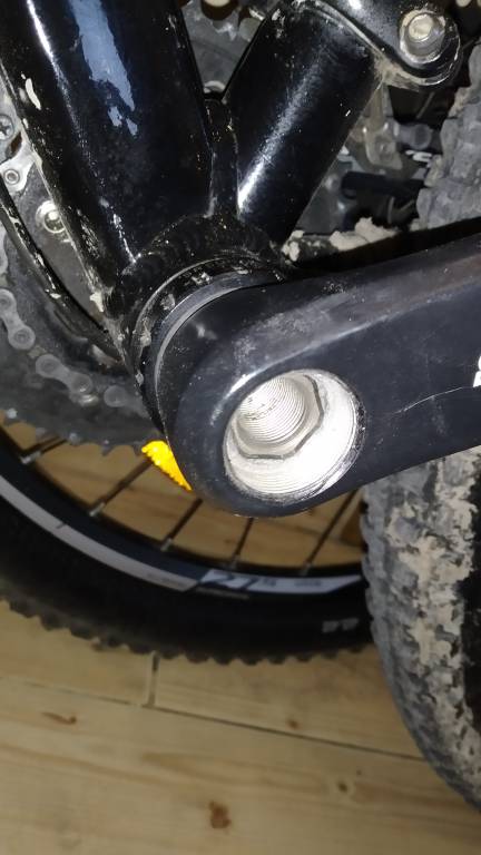

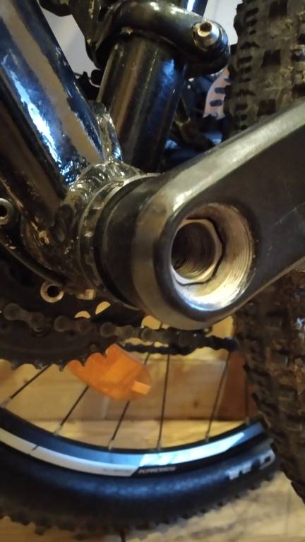

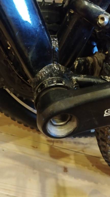

Olexizz Opublikowano 28 Czerwca 2020 Opublikowano 28 Czerwca 2020 Witam Państwa, jak w tytule - mam dwa problemy, otóż potrzebuje przeserwisować łożyska suportu, ale nie mogę zdjąć korby. Przy lewym ramieniu jak widać na załączonych zdjęciach, jest tylko jedno miejsce na śrubę, po której odkręceniu ramię ani drgnie. Nie wiem, czy ja o czymś jeszcze nie mam pojęcia czy co. Próbowałem na siłę ciągnąć w swoją stronę aby zdjąć, ale ani drgnie. Możliwe żeby tak się zapiekło? Rower ma półtora roku, ale korby ani suportu nigdy w nim jeszcze nie odkręcałem, a potrzebuje to zrobić, bo korba opornie zaczęła się kręcić. Korba to SR-Suntour XCM (2 rzędowa) https://archiwum.allegro.pl/oferta/korba-kpl-sr-suntour-cw16-xcm-ax-bt-d-38-24-z-cz-i8375479539.html (tak wygląda) Suport to SR-Suntour BB-BSA Drugi dotyczy już dostania się do samych łożysk suportu. Nie wiem jakiego klucza użyć, czy Hollowtecha, czy co...niby to nie Shimano i mam mętlik. Pozdrawiam:)
TwardyBlaszak Opublikowano 28 Czerwca 2020 Opublikowano 28 Czerwca 2020 Przydatny na pewno były ściągacz do korb np taki: link
Olexizz Opublikowano 28 Czerwca 2020 Autor Opublikowano 28 Czerwca 2020 3 minuty temu, TwardyBlaszak napisał: Przydatny na pewno były ściągacz do korb np taki: link Dziwny ten klucz, zwykła grzechotka nie wystarczy? Zresztą, gdzie miałbym to włożyć? Prócz tej śrubki niczego innego co można byłoby odkręcić nie widzę.
TwardyBlaszak Opublikowano 28 Czerwca 2020 Opublikowano 28 Czerwca 2020 (edytowane) Skrócona instrukcja obsługi: Wykręcasz śrubę trzymającą korbę. Czarny gwint wkręcasz w korbę a kluczem kręcisz to chromowane i korba schodzi z wielokarbu. To czarne cudeńko na końcu czasem się zdejmuje, zależnie od osi, ja w swoim muszę tę końcówkę zdjąć. Wujek google na pewno ma film jak się tego używa Edytowane 28 Czerwca 2020 przez TwardyBlaszak
Olexizz Opublikowano 28 Czerwca 2020 Autor Opublikowano 28 Czerwca 2020 4 minuty temu, TwardyBlaszak napisał: Skrócona instrukcja obsługi: Wykręcasz śrubę trzymającą korbę. Czarny gwint wkręcasz w korbę a kluczem kręcisz to chromowane i korba schodzi z wielokarbu. To czarne cudeńko na końcu czasem się zdejmuje, zależnie od osi, ja w swoim muszę tę końcówkę zdjąć. Wujek google na pewno ma film jak się tego używa Acha w ten sposób No właśnie lewe ramię jest nagwintowane i zastanawiałem się po co..bo to nagwintowanie jest jakby "przed" tą śrubką co wykręciłem, no i jest też większe. W takim razie po co ta śrubka? 10 minut temu, TwardyBlaszak napisał: Skrócona instrukcja obsługi: Wykręcasz śrubę trzymającą korbę. Czarny gwint wkręcasz w korbę a kluczem kręcisz to chromowane i korba schodzi z wielokarbu. To czarne cudeńko na końcu czasem się zdejmuje, zależnie od osi, ja w swoim muszę tę końcówkę zdjąć. Wujek google na pewno ma film jak się tego używa Właśnie obejrzałem ten filmik i już rozumiem, dziękuje Ci bardzo:) Tylko teraz muszę się dowiedzieć, jak odkręcić te miski. W dethaclonie widziałem klucz do hollowtech, czy tym dam radę je odkręcić? 10 minut temu, Olexizz napisał: Acha w ten sposób No właśnie lewe ramię jest nagwintowane i zastanawiałem się po co..bo to nagwintowanie jest jakby "przed" tą śrubką co wykręciłem. Właśnie obejrzałem ten filmik i już rozumiem, dziękuje Ci bardzo:) Tylko teraz muszę się dowiedzieć, jak odkręcić te miski. W dethaclonie widziałem klucz do hollowtech, czy tym dam radę je odkręcić?
Kajgana Opublikowano 29 Czerwca 2020 Opublikowano 29 Czerwca 2020 A to nie są zewnętrzne łożyska? Korba z zintegrowaną osią?
Olexizz Opublikowano 29 Czerwca 2020 Autor Opublikowano 29 Czerwca 2020 3 godziny temu, Kajgana napisał: A to nie są zewnętrzne łożyska? Korba z zintegrowaną osią? Też mi się tak wydaje, poza tym, wpisując moja korbę w google grafika, widać zintegrowaną oś. Inna sprawa że nazwa suportu to BB-BSA, widząc zewnętrzne łożyska taka nazwa nie jest raczej przypadkowa 🤣
Kruk Opublikowano 29 Czerwca 2020 Opublikowano 29 Czerwca 2020 Panowie, wystarczy wpisać w google grafice i widać od razu co to za korba. Problem w tym, że ktoś jak to składał, nie przesmarował pewnie samego miejsca osadzenia ramienia i się lekko zapiekło. Natomiast, z tego co widzę, ramię korby ma gwint w środku, tak jak pod ściągacz na kwadrat lub octalink, co może wnioskować że samo ramie jest lekko wciskane na sześciokątny wpust z lekkim klinem i przez to potrzeba ściągacza. Ot cała zagwozdka.
Olexizz Opublikowano 29 Czerwca 2020 Autor Opublikowano 29 Czerwca 2020 3 godziny temu, Kruk napisał: Panowie, wystarczy wpisać w google grafice i widać od razu co to za korba. Problem w tym, że ktoś jak to składał, nie przesmarował pewnie samego miejsca osadzenia ramienia i się lekko zapiekło. Natomiast, z tego co widzę, ramię korby ma gwint w środku, tak jak pod ściągacz na kwadrat lub octalink, co może wnioskować że samo ramie jest lekko wciskane na sześciokątny wpust z lekkim klinem i przez to potrzeba ściągacza. Ot cała zagwozdka. Taki co podał TwardyBlaszak będzie w porządku? Na grupie rowerowej na Facebooku ktoś napisał, że to tandeta.
Kruk Opublikowano 29 Czerwca 2020 Opublikowano 29 Czerwca 2020 noo niestety to bardzo tania korba na oś sztywną. Prawdopodobnie taki jak podlinkowany będzie oki .
Olexizz Opublikowano 29 Czerwca 2020 Autor Opublikowano 29 Czerwca 2020 26 minut temu, Kruk napisał: noo niestety to bardzo tania korba na oś sztywną. Prawdopodobnie taki jak podlinkowany będzie oki . Sztywną? Nie zintegrowaną? Czy obie formy są poprawne?:)
Kruk Opublikowano 29 Czerwca 2020 Opublikowano 29 Czerwca 2020 Raczej tak, wiadomo że chodzi o ośkę w korbie typu "HT2" 1
Olexizz Opublikowano 29 Czerwca 2020 Autor Opublikowano 29 Czerwca 2020 1 godzinę temu, Kruk napisał: Raczej tak, wiadomo że chodzi o ośkę w korbie typu "HT2" O, czyli w takim razie moje miski kluczem HT2 bym odkręcił?😁
Kruk Opublikowano 29 Czerwca 2020 Opublikowano 29 Czerwca 2020 tak, miski u Ciebie to typowe pod suport HT2 ( a dokładnie to nazwa systemu pustych ramion korby ale przyjęło się że to system osi sztywnej w korbie)
