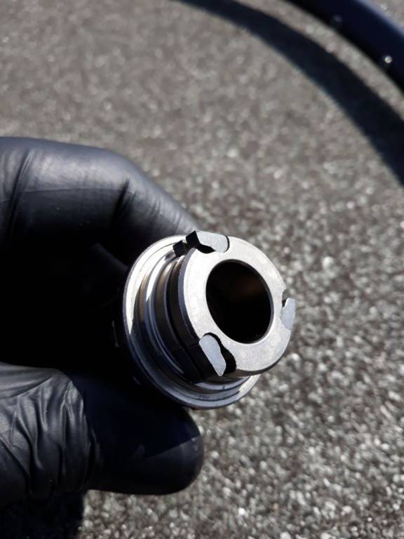

krzych132 Opublikowano 26 Czerwca 2020 Opublikowano 26 Czerwca 2020 Witam wszystkich na forum. Od razu wyskakuję z problemem technicznym. Posiadam piastę novatec która ma przejechane może 500km. Dzisiaj podczas czyszczenia roweru zauważyłem głośny szum z piasty tylnej a dokładnie z bębenka. Jako że nie posiadam żadnego dowodu zakupu a niedługo ten rower będzie intensywniej używany postanowiłem rozbebeszyć bębenek. W środku zobaczyłem że jedna z zapadek jest założona tak że odstaje i spełnia swoje zadanie, natomiast druga odwrotnie. Jest po prostu dociśnięta sprężyną i nie robi nic. https://photos.app.goo.gl/x9Udmz3oqhssuE7c9 Wydawało mi się że jestem w miarę techniczny ale tego co zobaczyłem nie jestem w stanie wytłumaczyć. Jestem w szoku więc wolę się upewnić. To nie ma tak być? Jakiś chińczyk się pomylił przy składaniu? Aha w środku wszystko jest idealnie więc nie wiem skąd ten szum.
Gość Opublikowano 26 Czerwca 2020 Opublikowano 26 Czerwca 2020 Ta z prawej jest źle założona. Obróć ją.
elmapeto Opublikowano 27 Czerwca 2020 Opublikowano 27 Czerwca 2020 (edytowane) Brzuszki wchodzą w wycięcie bebenka . Szumi ,bo zamiast przeskakiwać na ząbkach to trze o nie. Edytowane 27 Czerwca 2020 przez elmapeto 1
