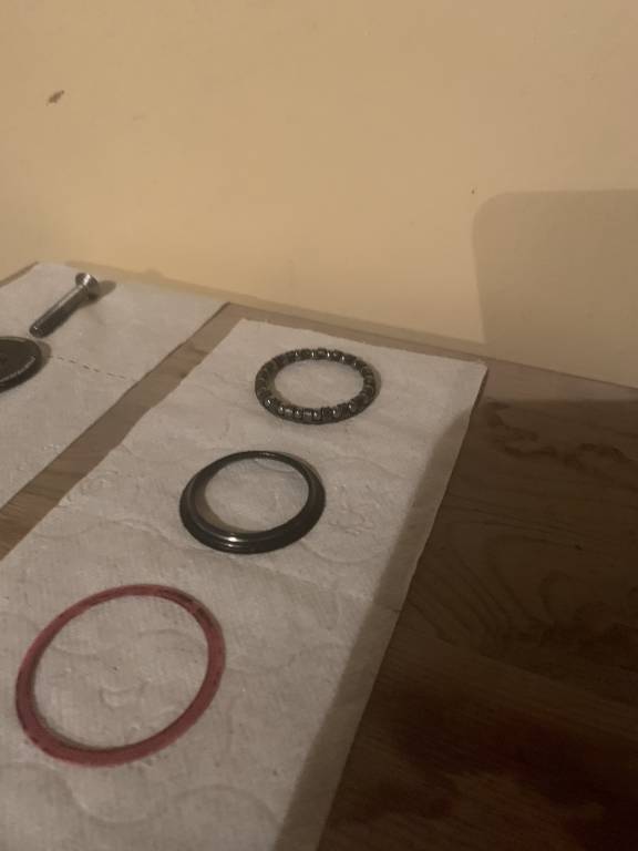

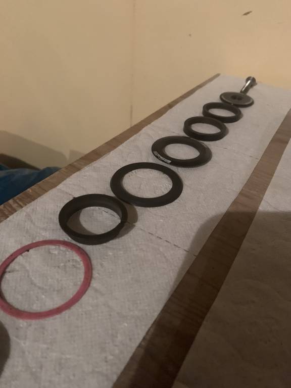

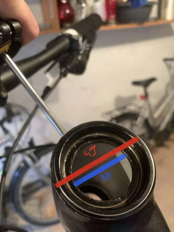

Trocin Opublikowano 25 Czerwca 2020 Opublikowano 25 Czerwca 2020 (edytowane) Witam, Posiadam rower Merida Big Nine Team z roku 2014 z ramą TSF Alu. Niestety nigdzie nie mogę znaleźć specyfikacji tej ramy stąd wiec moje pytanie. Chciałbym wymienić widelec w tym rowerze ze starego o średnicy rury 1 1/8 do tapered - 1 1/8 na górze i 1.5 na dole. Czytałem że taka konfiguracja jest możliwa po doborze właściwych sterów. Niestety ja nie dobrałem i zamówiłem stery dolne CANE CREEK 40-Series EC44 gdzie Średnica rury sterowej: dół - 39.79mm, Średnica wewnętrzna główki ramy: dół - 44.0mm. O ile ze średnicą rury sterowej trafiłem, o tyle średnica wewnętrzna główki ramy jest zdecydowanie za szeroka. Gdyby w środku nie było tej miski na łożysko, te stery by weszły. Poniżej wstawiam zdjęcie z wymiarami główki ramy. Czy są to stery zintegrowane ? zdjęcie z wymiarami główki ramy (ok. 49mm całość, 30mm średnica wewnętrzna): P.S. jestem zielony w tym temacie, wybaczcie Dzięki! wymiary główki ramy stery które były zainstalowane wcześniej Edytowane 25 Czerwca 2020 przez Trocin
Motke Opublikowano 25 Czerwca 2020 Opublikowano 25 Czerwca 2020 6 minut temu, Trocin napisał: Gdyby w środku nie było tej miski na łożysko, te stery by weszły. No to w czym problem? Stare miski trzeba wybić by wcisnąć nowe. Wklej bezpośrednio zdjęcia tutaj lub popraw linki.
Trocin Opublikowano 25 Czerwca 2020 Autor Opublikowano 25 Czerwca 2020 (edytowane) Zdjęcia poprawione. Czyli te miski (zdj 1) można spokojnie wybić a górna częśc (ta tulejka) z CANE CREEK 40-Series EC44 wchodzi bezpośrednio w ramę ? Wolę się upewnić, żeby później nie walić się w łeb że zniszczyłem sobię ramę Edytowane 25 Czerwca 2020 przez Trocin
Motke Opublikowano 25 Czerwca 2020 Opublikowano 25 Czerwca 2020 Prawidłowe wybicie dolnych misek nie zniszczy ramy.
