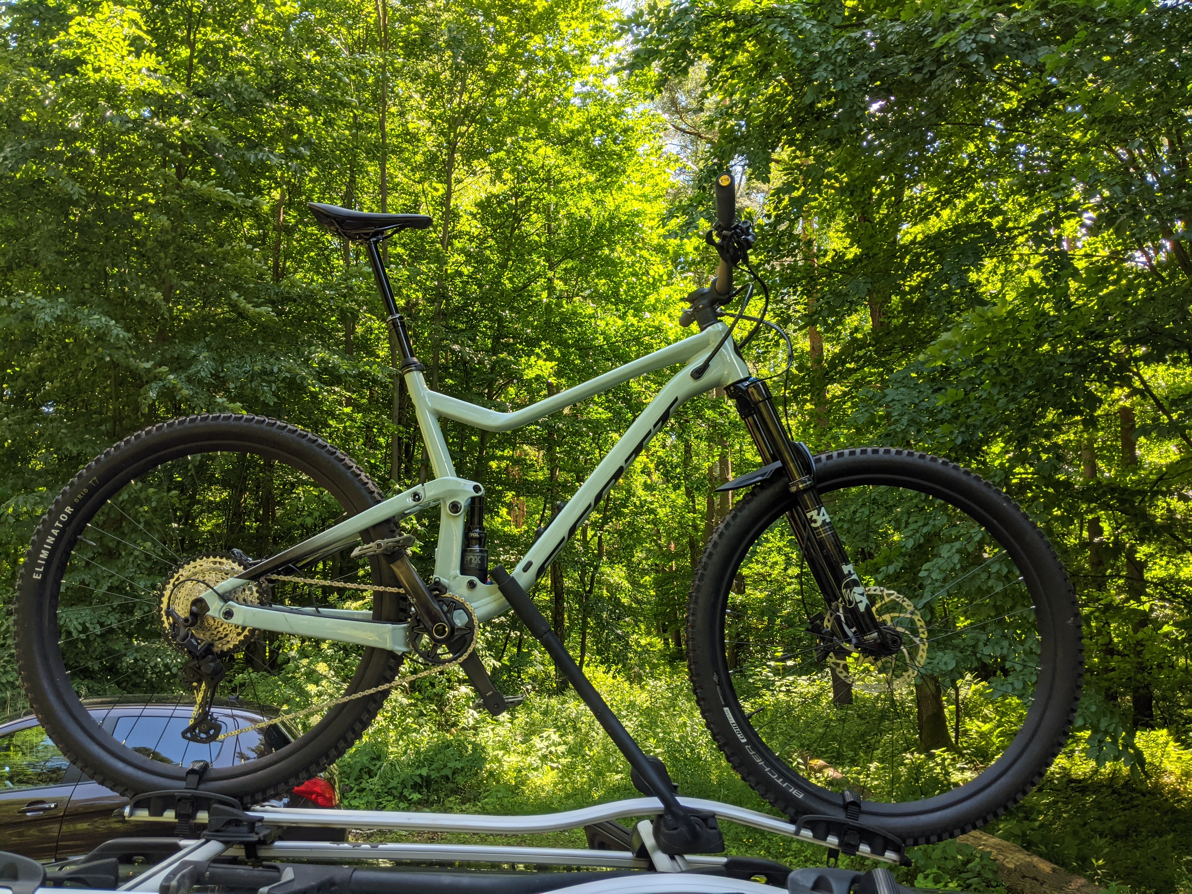

Rafu Opublikowano 16 Marca 2021 Autor Opublikowano 16 Marca 2021 (edytowane) W międzyczasie wpadło parę zmian: Kierownica Renthal Fatbar (800mm, wznios 40mm), bo nie wszyscy są tak gibcy jak Nino S Gripy ESI Chunky, bo mimo eksperymentów są moim numero uno. Bidon + koszyk Fidlock, bo fajny gadżet Pedały NS Bikes Candy, bo prezent od żony Przednia opona Specialized Butcher 2.3" Grid Trail, tylna opona Specialized Eliminator 2.3" Grid Trail - bo z tylną oponą 2.6" w tej ramie brakuje miejsca na błoto Wagą się nie kieruję, ale z ciekawości sprawdziłem i Geniusowi schudło się 200g - teraz waży 14.7kg Edytowane 16 Marca 2021 przez Rafu literówka
TomekCorsa Opublikowano 17 Marca 2021 Opublikowano 17 Marca 2021 Skoro przeszkadzało błoto to znaczy że jeździłeś tam gdzie opony 2,6 robią robotę. A teraz założyłeś 2,3 i w tym błocie będziesz się zapadał. Chociaż z przodu trzeba było 2,6 zostawić. Tak sobie myślę. Pozdro.
Rafu Opublikowano 17 Marca 2021 Autor Opublikowano 17 Marca 2021 Recon to całkiem fajna opona - ma niskie opory toczenia i całkiem dobrą przyczepność, ale niestety na błoto się nie nadaje, bo słabo się z niego czyści. To w połączeniu z małym prześwitem tylnego trójkąta kilkukrotnie skutkowało zapchaniem błotem napędu. W tych samych warunkach rower mojej żony, wyposażony w Butcher + Purgatory 2.3" radził sobie dużo lepiej
