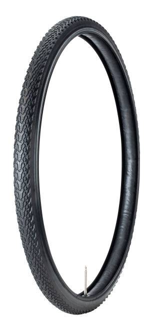

agat.agat Opublikowano 24 Czerwca 2020 Opublikowano 24 Czerwca 2020 Hej, może mi ktoś podpowiedzieć co zrobić w niżej opisanej sytuacji? Będę bardzo wdzięczna! Około miesiąc temu kupiłam rower znanej marki (przedział cenowy 3-4 tys. zł). Po krótkim czasie zauważyłam, że z obu opon schodzi powietrze (z jednej trochę bardziej, z drugiej mniej). Dopompowałam opony (dawno nie jeździłam, jakoś nie pomyślałam, że schodzenie powietrza po tak krótkim czasie jest dziwne). Jeździłam na rowerze niewiele - w sumie zrobiłam ok. 100 km. W międzyczasie zadzwoniłam do sklepu/serwisu, w którym kupiłam rower, żeby umówić się na pierwszy przegląd gwarancyjny - wspomniałam o zauważonej "wadzie". Zanim trafiłam do serwisu, wentyl "pękł". Puścił jakby jeden ze zwojów. Nie było to spowodowane żadnym naciskiem z mojej strony, próbą dokręcenia itp. Rower stał w domu i właściwie na moich oczach wentyl "strzelił". Poinformowałam o tej sytuacji serwis. Dostałam odpowiedź, że tego to mi producent nie uzna, bo to usterka mechaniczna, a pan ze sklepu zaproponował wymianę dętki (teraz mam dętkę zintegrowaną z oponą - "bajer" dostępny w najwyższej wersji danego modelu). Nie chcę zmieniać tego, za co zapłaciłam więcej na coś, co jest dostępne w rowerze o niższym wyposażeniu. Pan dodał, że ta technologia "easyride tubeless" to stosunkowo nowa rzecz i tak się po prostu mogło stać - w sensie, że coś poszło nie tak. Usłyszałam też, że nic się "samo nie psuje". Jestem przekonana, że nie zrobiłam nic, co mogłoby naruszyć wentyl. Ale nawet na chłopski rozum, co to za jakość, skoro wentyl pęka po upływie 2-3 tygodni od zakupu? Podejrzewam, że w momencie zakupu materiał mógł być uszkodzony/ jakaś wybrakowana jednostka i stąd ta usterka. Co zrobić w takiej sytuacji? Czy kogoś coś takiego spotkało?

agat.agat Opublikowano 24 Czerwca 2020 Autor Opublikowano 24 Czerwca 2020 (edytowane) 4 godziny temu, elmapeto napisał: Hej. Daj zdjęcie tej usterki, bo nie bardzo wiem co się stało. Rower jest na przeglądzie, ale spróbuję wytłumaczyć: wentyl ma na całej powierzchni jakby takie zwoje/ "kanaliki". Jeden z tych zwojów jest pęknięty - tak jakby sprężynka złamała się w jednym miejscu i odstaje od reszty. Pan w sklepie powiedzial, ze musialo sie to stac przy dokrecaniu wentyla (?) Nic na sile nie robilam, wentyl nie jest wygiety, tylko pekniety w jednym miejscu. Jakosc po prostu mnie powala... Powietrze wyraźnie schodziło z obu opon tak, że były miękkie pod ręką. Nigdy wcześniej się z czyms takim nie spotkalam. Wczesniejszy rower (swoja droga też Gianta) mialam ponad 20 lat, a opony pompowalam raz w sezonie i bylo ok... Pan z serwisu twierdzi, ze cala ta "usterka" to moja wina i zaproponowal, ze jedyne, co moze zrobic, to wymienic dętkę. Tylko ja tu mam ten system ERT, czyli detke zintegrowana z oponą, a wentyl jest tego częścia, nie da sie wymienic samego wentyla - wychodzi na to, że po niecalym miesiacu od kupna, musze zmieniac opone na wlasny koszt, bo mechanizm jest jaki jest. Gdyby to sie stalo na skutek jakiejs kolizji czy wyrazego uszkodzenia, to ok, ale nic takiego nie mialo miejsca, a powietrze schodzilo jeszcze przed peknieciem tego wentyla... Masakra... Edytowane 24 Czerwca 2020 przez agat.agat

nctrns Opublikowano 25 Czerwca 2020 Opublikowano 25 Czerwca 2020 (edytowane) To jest giant/liv (nie musisz się tu bać podawać marki), który jest fabrycznie tubeless. Uszkodzenie wentyla na części gwintowanej, jeśli cię dobrze rozumiem (na zdjęciu - powyżej nakrętki) jest raczej dziwne i niespotykane. Więc albo wentyl z wadą fabryczną albo przy pompowaniu na prawdę coś poszło nie tak. Druga opcja, to że wentyl przepuszczał poniżej nakrętki. Tu już bardziej prawdopodobny byłby błąd przy pompowaniu (szarpanie wentylem na boki). Każdy ogarnięty serwis powinien po prostu wymienić sam zawór. Jeśli mleko uszczelniające się nie wylało, to robota na 5, góra 15 minut. Jak chcą ci wkładać dętkę, to są po prostu nieprzygotowani do pracy z giantami. Kwestia tego, czy powinna być to wymiana odpłatna, czy gwarancyjna, jest sporna. Trzeba by to zobaczyć po prostu. Edytowane 25 Czerwca 2020 przez nctrns
Nemrod Opublikowano 25 Czerwca 2020 Opublikowano 25 Czerwca 2020 (edytowane) Heh ale ten patent Gianta polega na tym, że opona jest zintegrowana z kawałkiem dętki, który ją zamyka. Tam się nie da wykręcić całego zaworu jedynie chyba końcówkę. Jeżeli trzpień jest uszkodzony to faktycznie tylko wymiana opony raczej zostanie. Edytowane 25 Czerwca 2020 przez Nemrod
kaido2 Opublikowano 25 Czerwca 2020 Opublikowano 25 Czerwca 2020 Z tego co widzę wentyl nie jest wymienialny. Opcję są 2: Najprostsza wyciąć co trzeba i wstawić dętkę. Trudniejsza obciąć zawór i wstawić nowy, co nieraz robiłem.
Accent_Szaj Opublikowano 25 Czerwca 2020 Opublikowano 25 Czerwca 2020 Godzinę temu, Nemrod napisał: Tam się nie da wykręcić całego zaworu jedynie chyba końcówkę. Dokładnie. Ja właśnie pisałem o wymianie środka,nie o trzpieniu. Godzinę temu, Nemrod napisał: Jeżeli trzpień jest uszkodzony to faktycznie tylko wymiana opony raczej zostanie Znowu w tym wypadku,to powinni uznać reklamacje i o to bym walczył na miejscu @agat.agat.Bo przy mechanicznym uszkodzeniu trzpienia, ślady zostałyby na szprychach, rancie,bądź na nakrętce. 17 godzin temu, agat.agat napisał: Poinformowałam o tej sytuacji serwis. Dostałam odpowiedź, że tego to mi producent nie uzna, bo to usterka mechaniczna, a pan Jakiś Prorok tam pracuje . Niech wyśle do producenta,a nie puszcza jakieś ściemy. 17 godzin temu, agat.agat napisał: co to za jakość, skoro wentyl pęka po upływie 2-3 tygodni od zakupu? Widzisz, możesz właśnie to wykorzystać.Wentyl jest(przynajmniej powinien być) wzmocniony przy nasadzie. Prawo jest po twojej stronie,sprzedawca o tym wie,ale zawsze będzie podchodził psychologicznie,abyś "dla świętego spokoju" zrezygnowała ze swoich praw. Grzecznie,ale GŁOŚNO,przy wielu klientach,przedstaw swoje argumenty.Zawsze siłą argumentu,jak nie dasz się wyprowadzić z równowagi,wygrasz.
leszcz Opublikowano 25 Czerwca 2020 Opublikowano 25 Czerwca 2020 (edytowane) Można psuć sobie krew tygodniami. Osobiście wyciąłbym nożykiem tą quasi-dętkę i zrobił normalne tubeless = taśma na obręcz + mleko LUB założył normalną dętkę jeśli nie zależałoby mi na bezdętce. I miał wylane na sklep i cieszyłbym się sezonem, który za kilka tyg. może się skiepścić, a nie psuł sobie humor o jakąś dętkę/oponę za 50/100zł. Edytowane 25 Czerwca 2020 przez leszcz
Accent_Szaj Opublikowano 25 Czerwca 2020 Opublikowano 25 Czerwca 2020 6 minut temu, leszcz napisał: zrobił normalne tubeless = taśma na obręcz + mleko Serwis chce zrobić dokładnie to,tylko zamiast TL,dać dętkę. 7 minut temu, leszcz napisał: Można psuć sobie krew tygodniami. No tu może być problem Ja obszedłem to tak. Kupuje nową część i wymieniam,natomiast wadliwą reklamuje z żądaniem zwrotu pieniędzy. Wtedy nie działa na mnie presja czasu i niemożności jazdy
