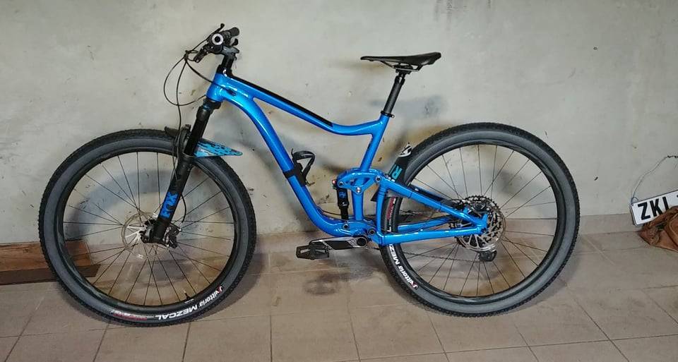

avertos Opublikowano 23 Czerwca 2020 Opublikowano 23 Czerwca 2020 (edytowane) Witam serdecznie, Mam pewną wątpliwość. Wymieniłem swoje opony (na razie bez mleka) z poprzednich: MAXXIS Minion DHF 29x2.3, 60TPI, EXO, TR + MAXXIS DHR II 29x2.3, 60TPI, EXO, TR, Tubeless na: 2x Vittoria Mezcal G2.0 29x2.25 TNT (przód i tył)https://biostern.abstore.pl/opony-mtb-zestaw-vittoria-mezcal-g2-0-29x2-25-tnt,c106,p4186,pl.html Tak wygląda jak co tasma, bo ja sam nigdy jej nie widziałem: Tylko teraz... na tych oponach mam napisane, że musi być minimum 2 bara, czy tyle faktycznie musi być? Dobiłem do tych 2 ale powietrze i tak uchodzi powoli ale w ciagu 30min uszło z pare psi, wiadomo nie mam mleka, ale to znaczy pewnie że opona nie jest uszczelniona? Zanim zaleje mlekiem to wole miec pewnosc ze wszystko jest szczelne by nie stracic mleka bo mi ucieknie rantem itp Dobiłem teraz do około 2.5 bara i zobacze czy nadal ucieka powietrze w ciagu 30min. Wlozylem je obie do wody i sprawdzalem czy są jakieś bąbelki to nic nie było. Ale jednak powietrze uchodzi Mleka jeszcze nie dolewałem bo wolę pierw się dowiedzieć, jak to zrobić, nigdy nie wlewałem mleka, nie wiem czy w przypadku opon ktore ciężko wchodzą w obręcz to lepiej wlać przez wentyl czy może normalnie spuścic powietrze z opony, wyjąc ją z obręczy i na dolny kant nalać tam 100ml na każdą opone i następnie włożyć (ja musiałem siłą) tą oponę z powrotem. Sęk w tym że strzykawki nie mam. Dodatkowo nie wiem czy faktycznie po wlaniu opony musze dobić do minimum 2 barów by te mleko wszystko uszczelniło, czy jak to rozegrać? No i co z tym uchodzacym ciśnieniem? Dobiłem teraz do około 2.5 bara i zobacze czy ucieka powietrze. Proszę o jakieś porady, nie chce stracić mleko które mam już z zestawu a tym bardziej rozwalić opony czy obręcz. Chcę tez uniknąć jak to miałem w poprzedniej oponie, że z tylniej oponie ciękło mi mleko z obręczy/wnętrza opon z rantu. Nie wiem czy to wina niskiego ciśnienia czy o co chodzi... ale zawsze i szczególnie przez noc bo rano było to najabardziej widoczne i mleko mi uciekało: Edytowane 23 Czerwca 2020 przez avertos

avertos Opublikowano 24 Czerwca 2020 Autor Opublikowano 24 Czerwca 2020 Oficjalnie 1 raz w życiu - oponki zamlekowane. Okazalo sie ze mialem taki "chwyt" w zestawie imbusowym do zrobienia dźwigni w tej węższej części do odkręcenia tego wentyla Przejechałem się tez na tych oponach i normalnie rower wręcz SAM JEŹDZI, prowadzą się idealnie, zero tarcia prawie -Niestety nie wziąłem poprawki, że 100ml strzykawka jest za duża i pod kątem tak jak kolega wyzej - musiałem lać, bez tej końcówki do wstrzykiwania. -Dodatkowo gdy włożyłem pod kątem tą strzykawkę i zacząłem lać mleko to nie wziąłem poprawki że to już się wlewa i tym sposobem wlałem 150ml mleka do tylnej opony, a na przód zostało tylko 100ml, całe opakowanie więc zużyłem. Czy to bardzo źle? Zużyje się szybciej jakoś? Po 3 miesiącach i tak będę musiał uzupełniać? Czy może dzięki temu na dłużej starczy? - Dodatkowo mam teraz 2,91 z tyłu a 3,31 z przodu, czy można mieć takie proporcje czy lepiej mieć więcej w przedniej? - I ogółem, czy można mieć takie duże ciśnienie w oponach tubeless z mlekiem? Czy lepiej dla zdrowia opon i mleka(?) mieć niższe ciśnienie w granicy 2 barów. - na tych oponach mam napisane że minimum 2 bary, pewnie to producent tak napisal by zagwarantowac nieprzebijalność, ale domyślam się że na mleku mogę jeździć i na 1,3 bara na tych oponach?
