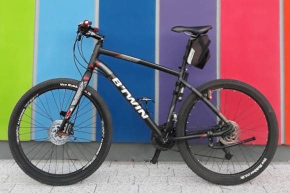

qameleon Opublikowano 20 Czerwca 2020 Opublikowano 20 Czerwca 2020 Ktos moze poradzic czy ten widelec Mosso M5EV bedzie sie nadawal za SR Sontour M3010? Zastanawiam sie nad wymiana. Cenowo ok 230zl z Aliekspres chyba ze wskoczy jeszcze na clo. A moze jest cos godnego uwagi w przyblizonej cenie w PL
nctrns Opublikowano 20 Czerwca 2020 Opublikowano 20 Czerwca 2020 Siądź na rowerze, tak żeby amor się wstępnie ugiął, oprzyj się o ścianę i niech ktoś zmierzy ci odległość od osi koła do podstawy główki ramy - to co na twoim zdjęciu ma wymiar 42.5cm. Jak ten wymiar wyjdzie zbliżony +/- 2cm, to bedzie ok.
elmapeto Opublikowano 20 Czerwca 2020 Opublikowano 20 Czerwca 2020 Mam m5e zamiast suntour xcr i jestem zadowolony.
qameleon Opublikowano 20 Czerwca 2020 Autor Opublikowano 20 Czerwca 2020 M5e jest pod hamulce tarczowe a M5EV pod v-brake i takie musze miec.
elmapeto Opublikowano 20 Czerwca 2020 Opublikowano 20 Czerwca 2020 Dzięki. M5e zmieści koło 29. Ja mam tu 27, 5 i jest dużo miejsca.
qameleon Opublikowano 20 Czerwca 2020 Autor Opublikowano 20 Czerwca 2020 Z informacji na Ali wynika ze M5Ev tez miesci 29" a ja mam 28 wiec powinno pasowac. Bardziej zastanawia mnie czy nie bede musial adaptera dokupic do V-brake bo nie wiem czy spasuje.
elmapeto Opublikowano 20 Czerwca 2020 Opublikowano 20 Czerwca 2020 (edytowane) Tego nie wiem ,bo jak sam zauważyłeś mam tarcze. W podlinkowanum temacie wrzuciłem kiedyś zdjęcia z wymiarami i w ogóle, jeśli Ci to pomoże. Edytowane 20 Czerwca 2020 przez elmapeto
vdcmike Opublikowano 20 Czerwca 2020 Opublikowano 20 Czerwca 2020 Jak amor jest dedykowany do kół 28 to z takimi kołami adaptera do v-b nie potrzeba. Obręcze 29 mają tą samą średnicę co 28 ale tutaj z szerszą oponą ramiona klocków po prostu mogą łączyć o gumę.
qameleon Opublikowano 20 Czerwca 2020 Autor Opublikowano 20 Czerwca 2020 O opone sie nie boje bo mam 1.6 wiec nie bedzie problemu. Rower crossowy.
elmapeto Opublikowano 20 Czerwca 2020 Opublikowano 20 Czerwca 2020 Opona to luz . Ja w mój wsadzilem 2,35 i jest zapas.
