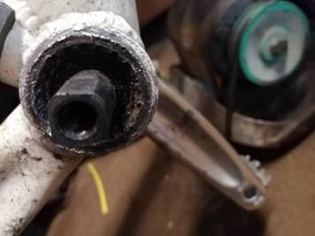

Michał20 Opublikowano 17 Czerwca 2020 Opublikowano 17 Czerwca 2020 (edytowane) Witam, mam problem z nakrętką od suportu. gwint jest zajechany jak na zdjęciu i próbuje wykręcić na wiele sposobów ale to sie nie udaje. Ostatni raz support był odkręcany 5-6 lat temu i wd -40 nic nie pomaga. Proszę o pomoc!! Edytowane 17 Czerwca 2020 przez Michał20
seraph Opublikowano 17 Czerwca 2020 Opublikowano 17 Czerwca 2020 Ta miska jest plastikowa? Wiesz, że z tej strony jest lewy gwint i wykręca się w prawo? Jak wygląda miska z drugiej strony? Wydaje mi się, że jedyna opcja to wykręcić z drugiej strony, wybić oś z łożyskami, a miskę ze zdjęcia wyciąć.
Michał20 Opublikowano 17 Czerwca 2020 Autor Opublikowano 17 Czerwca 2020 Z drugiej strony też gwint jest zjechany
Kruk Opublikowano 17 Czerwca 2020 Opublikowano 17 Czerwca 2020 Uuuuu 5-6 lat bez zmiany, bez czyszczenia i jeszcze zjechany gwint Ale będzie zabawy z tym.
vdcmike Opublikowano 17 Czerwca 2020 Opublikowano 17 Czerwca 2020 Gwint czy gniazdo klucza? Klucz trzeba przykręcić do osi suportu śrubą o ile pamiętam m8x1 i dopiero się siłować bo inaczej właśnie niszczy gniazdo. Jeśli przykrecony jest na sucho to do ruszenia tego trzeba będzie użyć mocnego klucza udarowego albo 2m ramienia do klucza ;).

raven Opublikowano 17 Czerwca 2020 Opublikowano 17 Czerwca 2020 eee tam, wystarczy śruba i większa podkładka po prostu wkładasz klucz w miskę supportu, śrubę wkręcasz w oś, podkładka zablokuje klucz w gnieździe, więc ten się nie "omsknie" 1

Michał20 Opublikowano 18 Czerwca 2020 Autor Opublikowano 18 Czerwca 2020 A czy klucz i ta śruba odkręcą jak jest zjechany w połowie gwint?
vdcmike Opublikowano 18 Czerwca 2020 Opublikowano 18 Czerwca 2020 Zależy co rozumiesz przez zjechany gwint. W sumie na około 17 lat pracy przy rowerach miałem zaledwie kilka przypadków, że suport trzeba było grzać palnikiem, przykręcić klucz do osi, klucz w imadło przytwierdzone do półtonowego stołu warsztatowego i kręciło się całym rowerem żeby się ruszyło. Czasami po odkręceniu okazywało się, że korozja elektrochemiczna (stalowe miski wkręcone na sucho w ramę alu) poczyniła takie spustoszenia że gwint w główce ramy zostawał na suporcie. U ciebie jeśli jeszcze tego nie odkręciłeś zapewne chodzi o uszkodzenie wielowpustu w miskach w który wchodzi klucz. I tak, w tym przypadku przykręcenie klucza do osi to podstawa. 1
