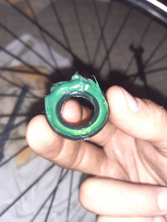

Tomyli Opublikowano 17 Czerwca 2020 Autor Opublikowano 17 Czerwca 2020 Czy ktoś może ma zdjęcia jak uszczelki są zamontowane?

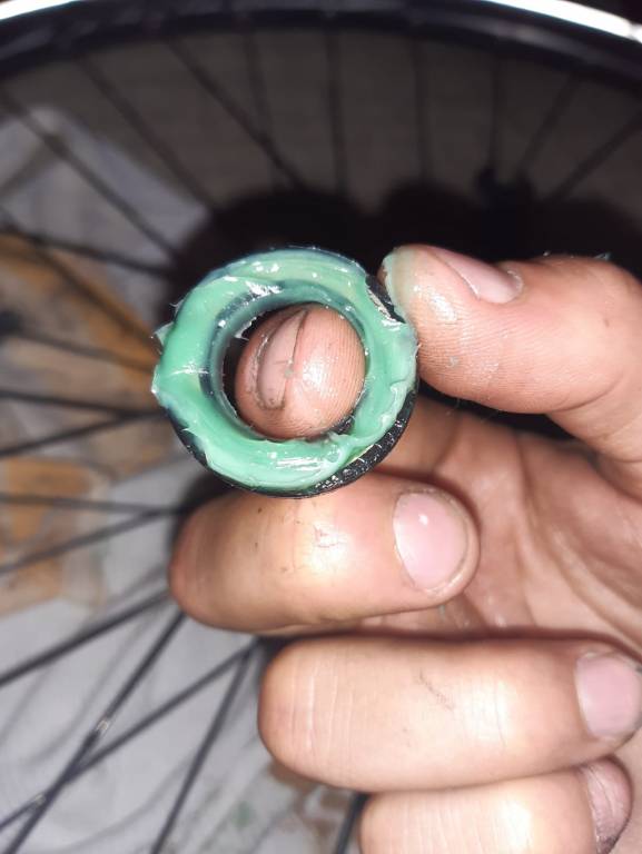

Tomyli Opublikowano 17 Czerwca 2020 Autor Opublikowano 17 Czerwca 2020 Która z tych uszczelek idzie pod bębenek?
