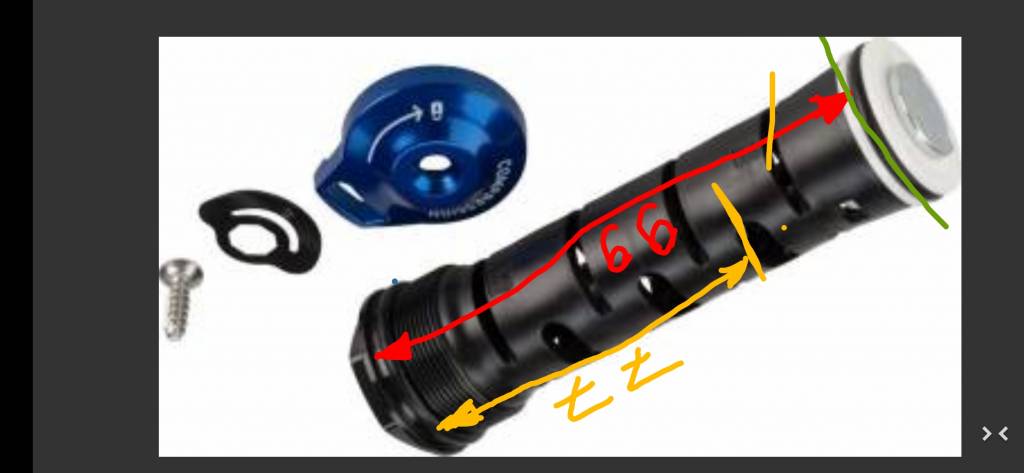

Wolodiej1 Opublikowano 19 Czerwca 2020 Autor Opublikowano 19 Czerwca 2020 Cześć, coś chyba nie ogarniam... Sprawdziłem poziom oleju po wlaniu katalogowych 106ml i wychodzi, że jest dużo wyżej niż dolna uszczelka w tłumiku. Dokładnie wychodzi 77mm od góry, a tłumik do uszczelki ma ok 99mm. Wszystko zaznaczyłem na rysunku poniżej, czy oleju w ladze powinno być do tej zielonej kreski? Chyba, że źle zrozumiałem i poziom oleju powinien być do środka tłumika? Tłumik raczej działa poprawnie, bo jak jest zamknięty to nie da się go wsadzić w pozycji zamkniętej, dochodzi do poziomu oleju i trzeba go otworzyć, żeby była możliwość wsadzenia go do końca. Czy tak to powinno się robić?
Wolodiej1 Opublikowano 19 Czerwca 2020 Autor Opublikowano 19 Czerwca 2020 Hmm no to wychodzi na to, że oleju powinno być około 91ml... Próbowałem z dwoma różnymi tłumikami i efekt jest taki sam, blokada nie działa, a jeśli działa to może 20% utwardza. Jutro będę walczył. 😐
