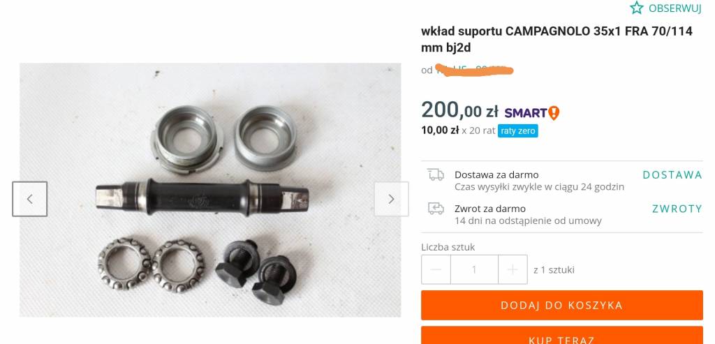

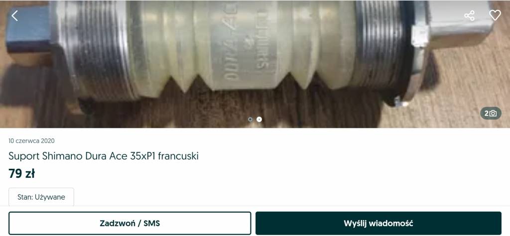

Xar1995 Opublikowano 16 Czerwca 2020 Opublikowano 16 Czerwca 2020 (edytowane) Cześć, Chciałem zmodernizować 23-letni rower i wykręciłem suport w celu pomierzenia. Okazało się, że średnica zewnętrzna gwintu wynosi 36 mm, natomiast skok gwintu 1 mm. Szerokość mufy wynosi 70 mm. Przy takiej konfiguracji nie byłem w stanie znaleźć odpowiedniego zamiennika w internecie. Kupiłem na spróbowanie suport z gwintem włoskim 36 x 24 TPI, ale się nie wkręca. Gwint w mufie nie jest uszkodzony Potrzebuje pomocy jak można rozwiązać tą sytuację. Edit: Zapomniałem dodać, że oś suport Ofmega 70RCA96, a korbe miałem Ofmega Sierra. Edytowane 16 Czerwca 2020 przez Xar1995 Dodatkowe informacje
leejoonidas Opublikowano 16 Czerwca 2020 Opublikowano 16 Czerwca 2020 (edytowane) 36x1 ?, a może 35x1 ? Edytowane 16 Czerwca 2020 przez leejoonidas
Xar1995 Opublikowano 16 Czerwca 2020 Autor Opublikowano 16 Czerwca 2020 Zmierzone suwmiarką, średnica gwintu to niestety 36 mm
