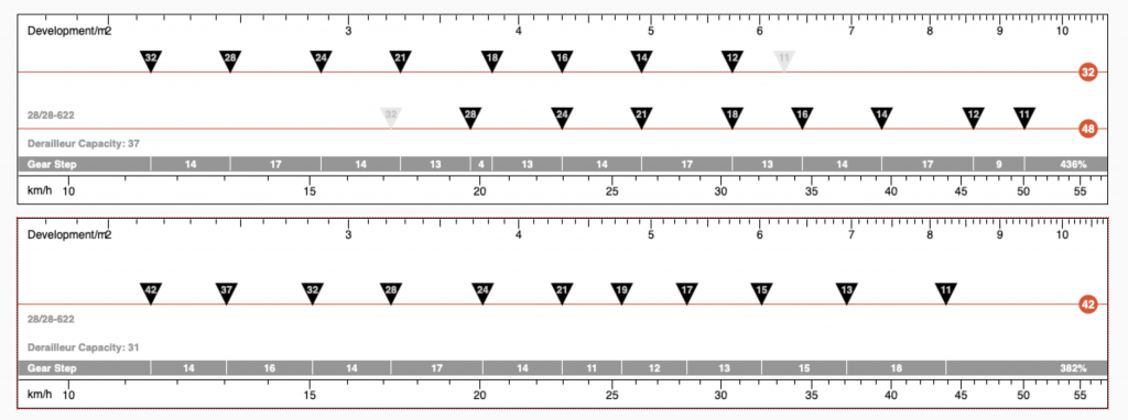

Przede wszystkim zacznij od wymiany pancerzy i linek oraz ew. odpowiednim ich trasowaniu. Druga sprawa każdy napęd 2x jest właśnie tak upierdliwy jak wspominasz - zmiana przodu pociąga konieczność wyrównania kadencji tyłem. Myślę że w Twoim przypadku rozwiązaniem tego problemu może być napęd 1x11/12. Wyjdzie kilka x taniej niż przerzutki sterowane elektrycznie. Zajrzyj ma gearcalculator i zobacz jaki zestaw uzębienia będzie dla Ciebie odpowiedni.

Finalny wybór będzie raczej między GRX vs DI2.. Teoretycznie obie dają mi to samo - nie myślenie o przełożeniach. GRX dużo tańszy i prostszy.. DI2 daje mi tylko "fajność".. ale czy warto tyle dopłacać? Jeśli GRX naprawdę radzi sobie dobrze w skrajnych położeniach łańcucha na kasacie, to chyba jego wezmę. Dobrze myślę?

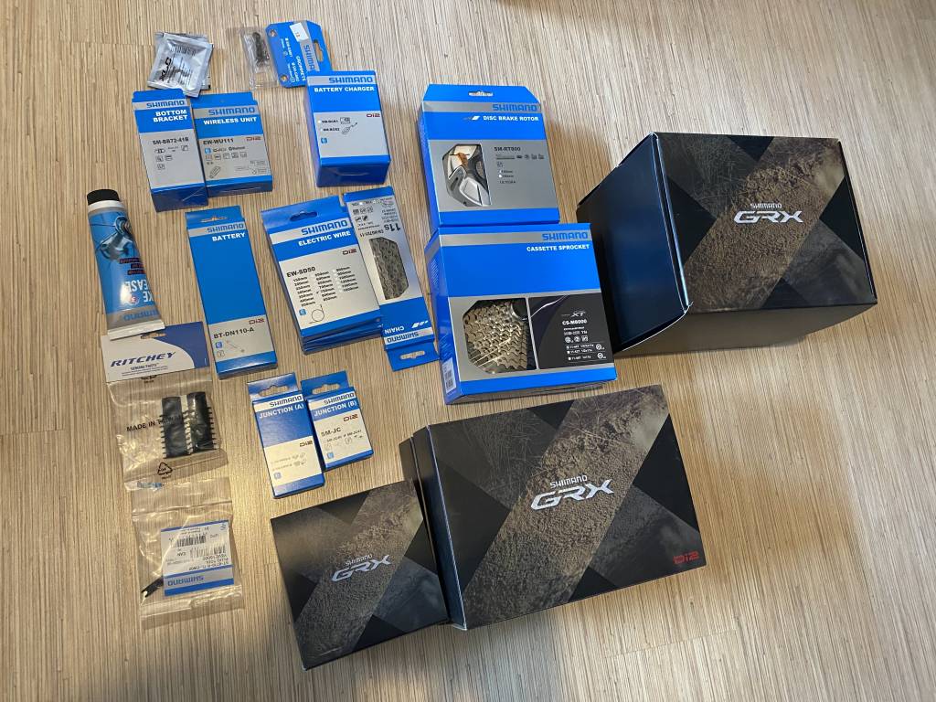

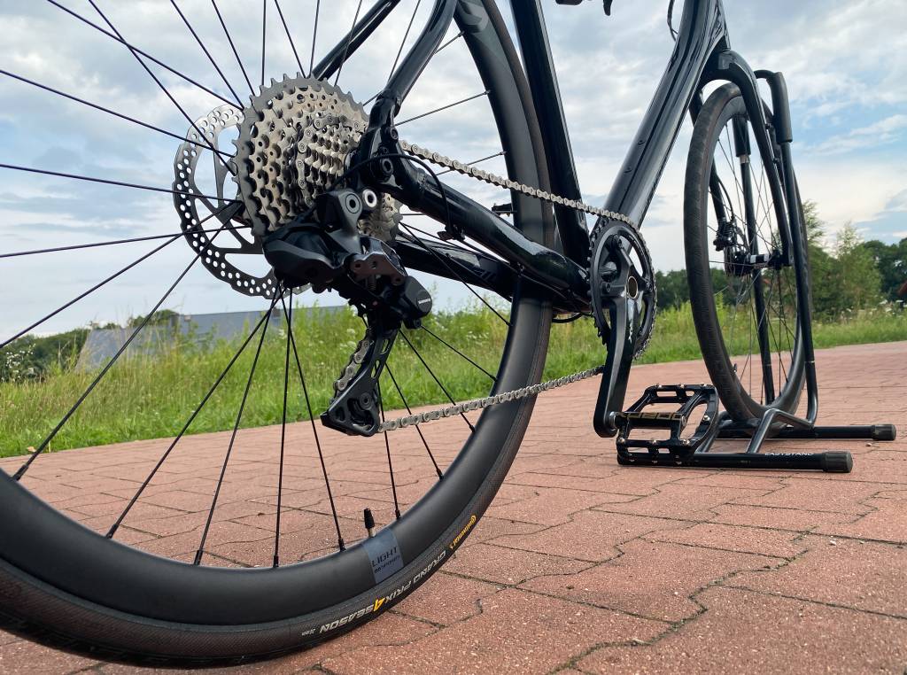

Długo myślałem co wybrać... I wybrałem GRX 1x11 z DI2 :)
Zdecydowałem się również sam zamontować grupę, zobaczymy co z tego wyjdzie.
  • 1 miesiąc temu...

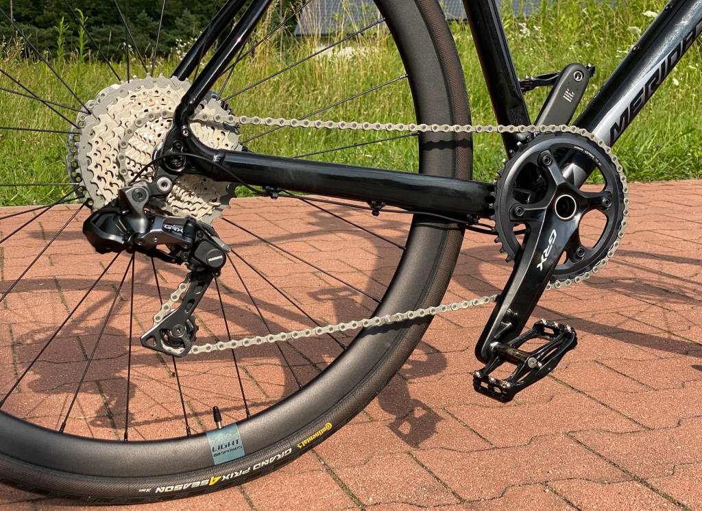

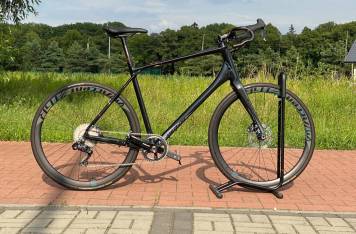

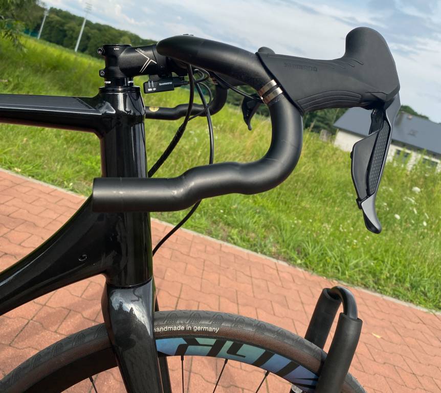

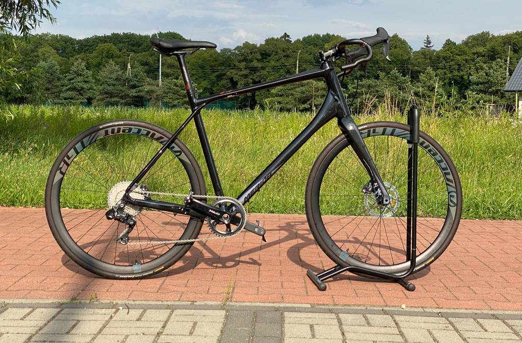

troche czasu już minęło, z 500km zrobiłem od założenia i jestem szalenie zadowolony, chociaż nie wiem z czego bardziej czy z 1x czy z DI2. Specjalnych róznic w przełożeniach nie odczuwam, nawet teoretycznie licząc nie wychodzą to jakieś duże różnice, przy prędkościach którymi się poruszam. A komfort 1x jest niesamowity.
