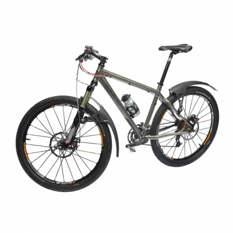

peterdavde@gmail.com Opublikowano 15 Czerwca 2020 Autor Opublikowano 15 Czerwca 2020 jak tak patrzyłem obecne konfiguracje rowerów to ciężko coś znaleźć z korba poniżej 30 zębów(jeśli jest jeden blat). Czy jest możliwe połączenie kasety 10/50 z korbą o mniejszej ilości zębów niż 30? Co do błotnika to przeszukiwałem internet/forum i udało mi się znaleźć coś takiego jak Zefal defelctor mud- więc mogło by to być jakieś rozwiązanie mojego problemu.
