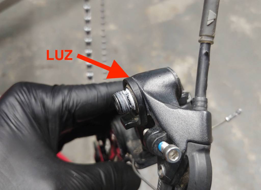

Witam,
Mam wielki luz na śrubie mocującej do haka. Przerzutka dobrze dokręcona. Hak prosty oraz sprawdzany także nowy.
Czytałem, że w NX to normalne.
Ale przerzutka miała też uderzenia.
Nie wiem czy to jeszcze w granicach normy czy już nie.
Czy da się coś z tym zrobić czy tylko wymiana?
Szczegóły i krótkie filmiki z problemem poniżej
https://photos.app.goo.gl/qXgYLD19EaBtLTzN9
Edytowane przez Halemba
Za duży ten luz. Spróbuj oczyścić gwint i dokręcić mocniej. Ona z takimi luzami nie ma prawa dobrze działać
