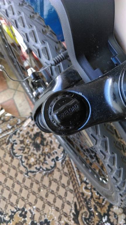

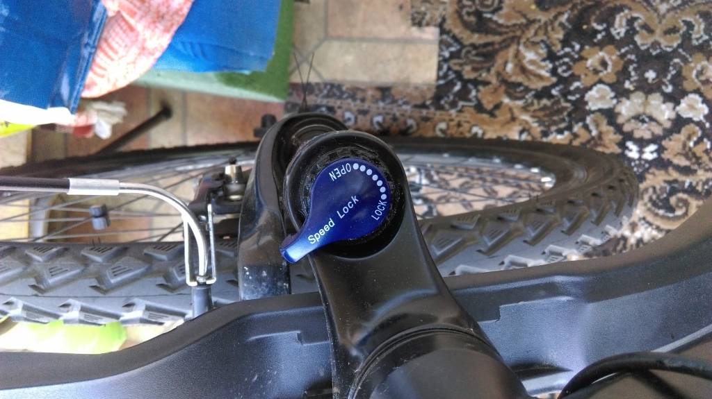

Vanja Opublikowano 14 Czerwca 2020 Opublikowano 14 Czerwca 2020 Witam, posiadam amortyzator suntour nvx, ostatnio zaczęło coś w nim skrzypiec i zabrałem się za "serwis". Bilans serwisu jest taki że, dalej skrzypi bo nie dostałem się do środka i uwalilem wypustki na korkach. Tutaj pojawia się moje pytanie, czy korki od amortyzatora suntour xcm O takie będą pasować ? pozdrawiam Marcin
ACTIVIA Opublikowano 15 Czerwca 2020 Opublikowano 15 Czerwca 2020 Nie bo NVX ma rury goleniowe 28mm a XCM 30mm
Vanja Opublikowano 16 Czerwca 2020 Autor Opublikowano 16 Czerwca 2020 20 godzin temu, ACTIVIA napisał: Nie bo NVX ma rury goleniowe 28mm a XCM 30mm A orientujesz się może czy można takie korki kupić w Polsce, czy jest w ogóle sens ?

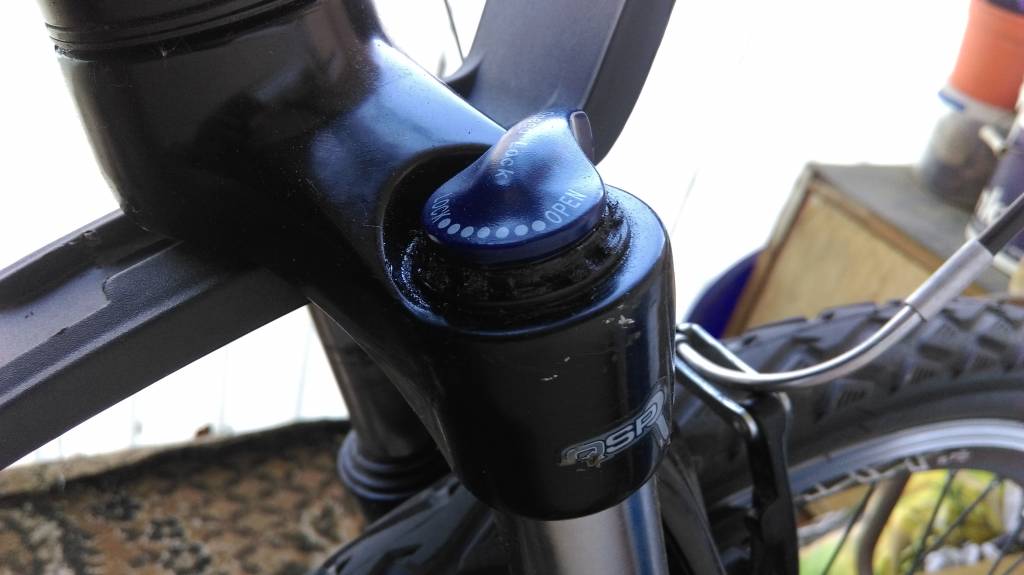

ACTIVIA Opublikowano 17 Czerwca 2020 Opublikowano 17 Czerwca 2020 podeslij tu zdjęcia tych uszkodzonych
Vanja Opublikowano 18 Czerwca 2020 Autor Opublikowano 18 Czerwca 2020 21 godzin temu, ACTIVIA napisał: podeslij tu zdjęcia tych uszkodzonych
ACTIVIA Opublikowano 18 Czerwca 2020 Opublikowano 18 Czerwca 2020 Wszystko idzie kupić. Dla pewności to musiał byś je wykręcić i podać mi średnicę gwintu korka
Vanja Opublikowano 22 Czerwca 2020 Autor Opublikowano 22 Czerwca 2020 W dniu 18.06.2020 o 23:16, ACTIVIA napisał: Wszystko idzie kupić. Dla pewności to musiał byś je wykręcić i podać mi średnicę gwintu korka Hej, sorki że tak późno, ale w domu nie mam suwmiarki. Udało mi się w pracy odkręcić korek preload, gwint ma 25,84mm. Pytanie czy oba są takie same ? Pozdrawiam
