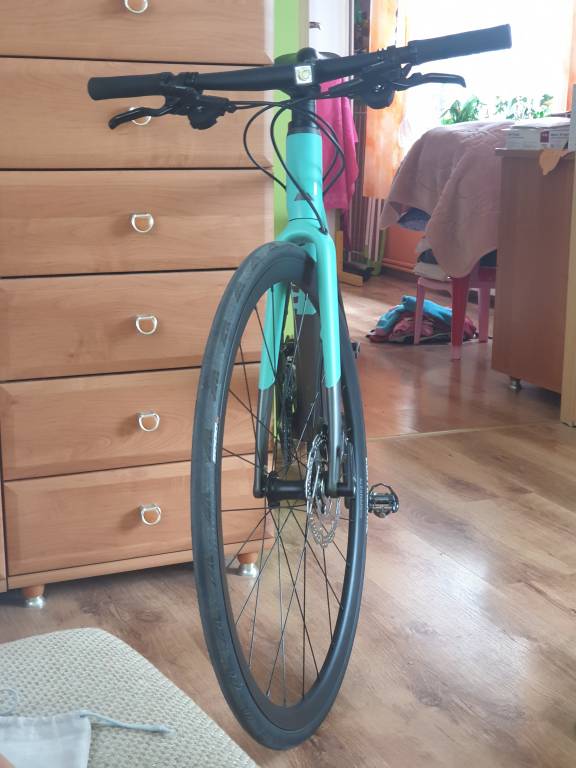

pkonrad Opublikowano 14 Czerwca 2020 Opublikowano 14 Czerwca 2020 Dzień dobry. W rowerze fitness zamontowane mam fabryczne hamulce tarczowe Shimano. Klamki BL-MT201 + zaciski BR-UR300. Od nowści mam problem z przednim hamulcem (słabo hamuje, piszczy pomimo odtłuszczenia i wymiany klocków na nowe). Tak sobie pomyślałem, że może zmienił bym zaciski na np. BR-RS405. Ten model ma całkiem przyzwoity stosunek jakości do ceny. Według Shimano, zacisk ten powinien być użytkowany z klamkami BL-RS600. Powiem szczerze, że nie bardzo mam ochotę wymieniać klamki, ponieważ do dodatkowe koszty, a do tego BL-RS600 są długie (3-palcowe), co nie za bardzo mi odpowiada. Moje pytanie do Was jest następujące. Czy zaciski BR-RS405 (pozagrupowy odpowiednik Tiagra) będą smigać z moimi klamkami BL-MT201 ? Z góry serdecznie dziękuję za pomoc.

pkonrad Opublikowano 14 Czerwca 2020 Autor Opublikowano 14 Czerwca 2020 (edytowane) @SpiderMAN 3 tygodnie temu rower odebrany z serwisu. Wymienione klocki + odtłuszczone tarcze. Przez tydzień było względnie dobrze. Potem z powodu tygodniowego pobytu w szpitalu rower stał nie używany. Po tym czasie problem powrócił, czyli siła hamowania praktycznie żadna, hamulec zaczyna piszczeć. Taka sama historia miała miejsce po zakupie roweru. Masz jakiś pomysł jak pozbyć się problemu? Edytowane 14 Czerwca 2020 przez pkonrad
Gość Opublikowano 14 Czerwca 2020 Opublikowano 14 Czerwca 2020 Stawiam na wyciek spod uszczelek/uszczelki tłoczka, ale pewności nie mam. Skoro nie minęło dużo czasu oddałbym ponownie do tego samego serwisu z reklamacją.
pkonrad Opublikowano 14 Czerwca 2020 Autor Opublikowano 14 Czerwca 2020 @SpiderMAN To się da jakoś naprawić, czy trzeba wymienić zacisk ?
Gość Opublikowano 14 Czerwca 2020 Opublikowano 14 Czerwca 2020 Nie jestem serwisantem, ale stawiam, że się da, jeśli ma się chęci. Do wymiany zapewne będzie oring uszczelniający tłoczek, lecz czy tak jest okaże się dopiero po zdjęciu i rozebraniu zacisku.
pkonrad Opublikowano 14 Czerwca 2020 Autor Opublikowano 14 Czerwca 2020 (edytowane) Jasne, dzięki za pomoc. Jutro zadzwonię do serwisu i umówię termin naprawy. Jeśli trzeba by wymienić zacisk to byłbym skłonny kupić nowe zaciski na przód i tym, te o których pisałem w temacie BR-RS405. Można je dostać za ok 130 zł za szt z okładzinami L02A. Dla świętego spokoju wymienił bym jeszcze tarcze na dedykowane do tych zacisków. Zapytam jeszcze w serwisie o kompatybilność moich klamek MT201 z zaciskami RS405. Edytowane 14 Czerwca 2020 przez pkonrad
