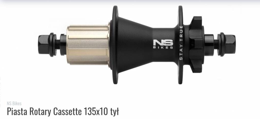

leejoonidas Opublikowano 14 Czerwca 2020 Opublikowano 14 Czerwca 2020 Bardzo fajnym rozwiązaniem w ramie od Genesis jest poziomy hak tylnego trójkąta, proponuję abyś zakupił piastę z tego typu mocowaniem co na zdjęciu. Śruby mocujące odkręcasz kluczem imbusowym 6mm który i tak posiadasz jako zestaw narzędzi, takie mocowanie daje lepszą sztywność mocowania niż zwykły system QR na pręcik o średnicy 5mm.
MajQ Opublikowano 14 Czerwca 2020 Autor Opublikowano 14 Czerwca 2020 22 minuty temu, leejoonidas napisał: Bardzo fajnym rozwiązaniem w ramie od Genesis jest poziomy hak tylnego trójkąta, proponuję abyś zakupił piastę z tego typu mocowaniem co na zdjęciu. Śruby mocujące odkręcasz kluczem imbusowym 6mm który i tak posiadasz jako zestaw narzędzi, takie mocowanie daje lepszą sztywność mocowania niż zwykły system QR na pręcik o średnicy 5mm. to się jakoś nazywa?
leejoonidas Opublikowano 14 Czerwca 2020 Opublikowano 14 Czerwca 2020 (edytowane) Thru bolt, czasami występuje pod nazwą Thru axel 135x10 Edytowane 14 Czerwca 2020 przez leejoonidas
