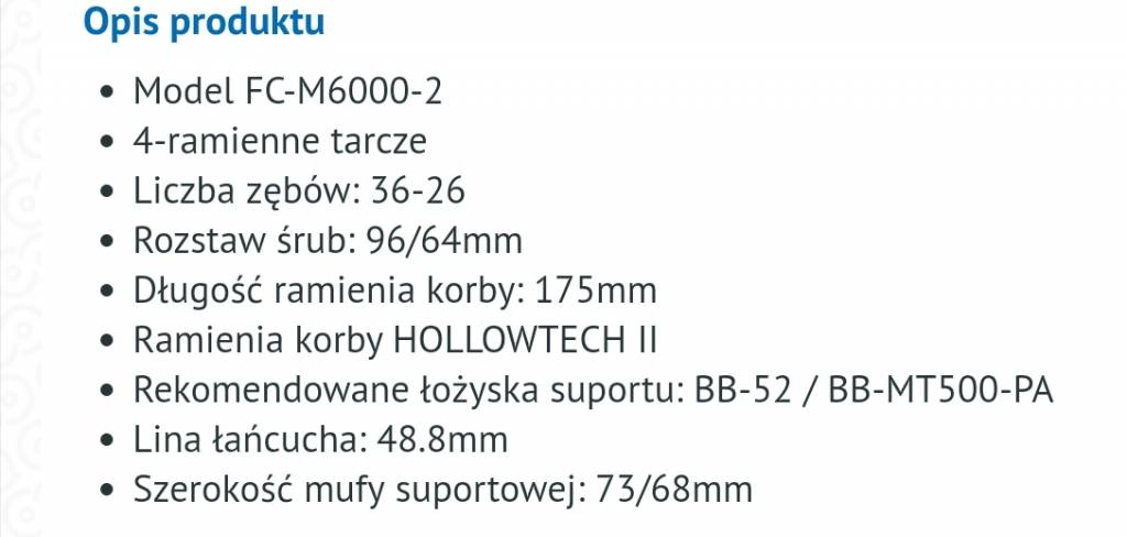

leejoonidas Opublikowano 15 Czerwca 2020 Opublikowano 15 Czerwca 2020 (edytowane) To co powyżej napisałeś dotyczy szerokości mufy suportu 73mm, do tej mufy kupujesz korbę w standardzie pod piasty o szerokości 135mm QR 10mm, lub 142mm na sztywną oś 12mm. Prawie wszystkie korby MTB będą pasowały do tej mufy o szerokości 73mm, ale korby do rowerów szosowych już nie będą gdyż osie są minimalnie krótsze. Edytowane 15 Czerwca 2020 przez leejoonidas
MajQ Opublikowano 15 Czerwca 2020 Autor Opublikowano 15 Czerwca 2020 55 minut temu, leejoonidas napisał: To co powyżej napisałeś dotyczy szerokości mufy suportu 73mm, do tej mufy kupujesz korbę w standardzie pod piasty o szerokości 135mm QR 10mm, lub 142mm na sztywną oś 12mm. Prawie wszystkie korby MTB będą pasowały do tej mufy o szerokości 73mm, ale korby do rowerów szosowych już nie będą gdyż osie są minimalnie krótsze. sugerowałem się specyfikacją kompletnego roweru gdzie jest: Model FC-MT500-B Chain Ring 36-26T Crank Length 170mm https://bike.shimano.com/en-EU/product/component/shimano/FC-MT500-B2.html to nie chodzi o linię łańcucha 51,8mm? te 3mm więcej niż w normalnej korbie aby wlazły szersze opony?

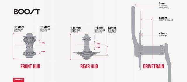

Bujak Opublikowano 15 Czerwca 2020 Opublikowano 15 Czerwca 2020 Rama boost ma z tyłu piastę 148 mma z przodu 110 mm (to akurat nie ma znaczenia dla napędu)Chcesz napęd 2x10 czy 2x9?Jak 2x10 to korba 36-26 i kaseta 11-42Jak 2x9 to korba 36-22 i kaseta 11-32 (albo 11-36)

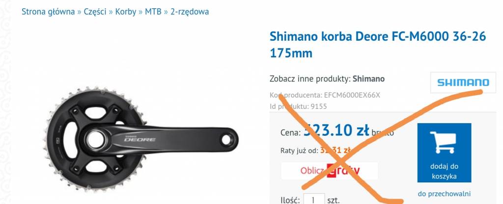

leejoonidas Opublikowano 15 Czerwca 2020 Opublikowano 15 Czerwca 2020 Ta korba której model podałeś powyżej dotyczy piasty o długości osi 148mm ( środkowy rysunek ze zdjęcia ) czyli rozstaw tylnego widelca ramy też musi być 148mm. W ramie Genesis rozstaw tylnego widelca będzie 135mm, lub może być 141mm ale lepiej żeby taki nie był gdyż dostępność piast w tym rozmiarze jest bardzo uboga. Ciebie powinny interesować korby bez boost, czyli np: Model FC-MT6000 bez literki B na końcu.
