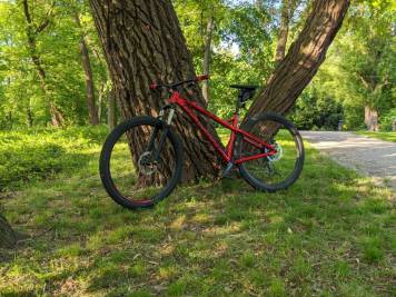

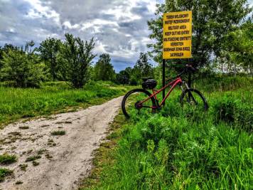

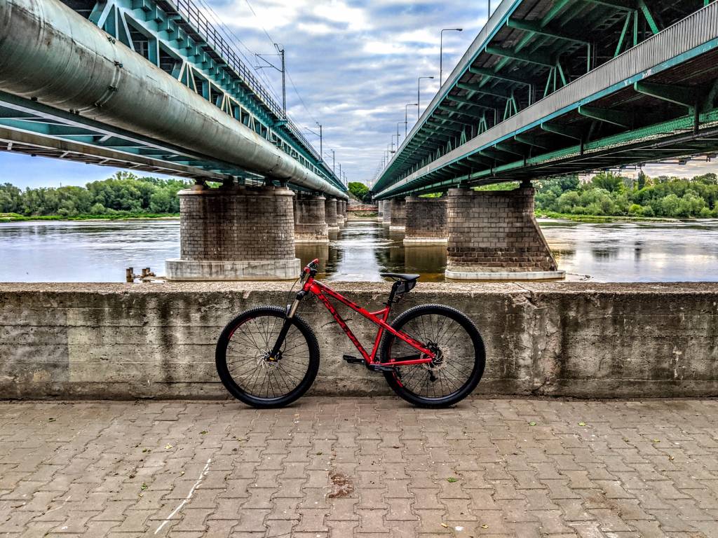

negativeone Opublikowano 12 Czerwca 2020 Opublikowano 12 Czerwca 2020 (edytowane) Czołem, drogą kupna nabyłem swój pierwszy rower (ten z komunii Bianchi nadal żyje, ale wyrosłem). Szukając sportowego ukojenia kupiłem Primal Intro 29", 2020 i jestem w nim totalnie zakochany. Specka jest totalnie stockowa, nic jeszcze w nim nie robiłem. Zamierzam wymienić amor na Fox Rhythm / Rock Shox Yari, heble na Sram Code R i na razie tyle. Co do wrażeń to nie mam porównania, ale kocham jazdę tym czołgiem. W terenie to byłem jedynie na WAT, gdzie pierwszy raz w życiu próbowałem MTB. I zakochałem się. Kiedy wymienię amor to zmierzam pojechać w góry. Specka (stockowa): RAMA: glossy Red Devil, alu 6061 WIDELEC: Suntour XCR34-Coil LOR DS, Boost, skok 130mm, oś 15mm, tapered STERY: Dartmoor Blink KORBA: Suntour Zeron 1x, 175mm (L,XL) / 170mm (S,M) PRZERZUTKA TYLNA: SRAM X4 1x9 MANETKI: SRAM X5, 9 biegów KASETA: Sunrace CSM980, 11–40T ŁAŃCUCH: Sunrace CNM94 PIASTA PRZEDNIA: Dartmoor Reel Boost 110x15mm, 32H PIASTA TYLNA: Dartmoor Reel Boost 148x12mm, 32H HAMULCE: Tektro HD-M275, tarcze 180mm OBRĘCZE: Dartmoor Tomcat 29", 32H, F/V OPONY: WTB Trail Boss G2 29x2.4" Comp PEDAŁY: Dartmoor Candy KIEROWNICA: Dartmoor Tornado Low 780mm, Ø31.8mm CHWYTY KIEROWNICY: Dartmoor Maze Lite (bez obejmy) WSPORNIK KIEROWNICY: Dartmoor Trail, 50mm, Ø31.8mm WSPORNIK SIODEŁKA: alu 6061, 30.9x350mm (S,M) SIODEŁKO: Dartmoor Arrow Kilka fot. Edytowane 12 Czerwca 2020 przez negativeone 6
