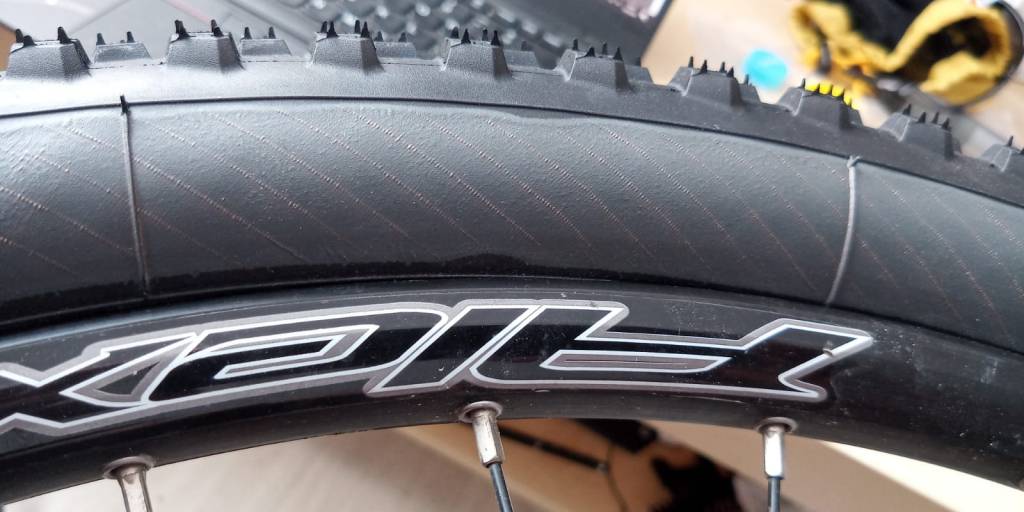

Czy ta opona nie jest dobrze dopasowana do obręczy (zdjęcia), czy ja coś skopałem? :)

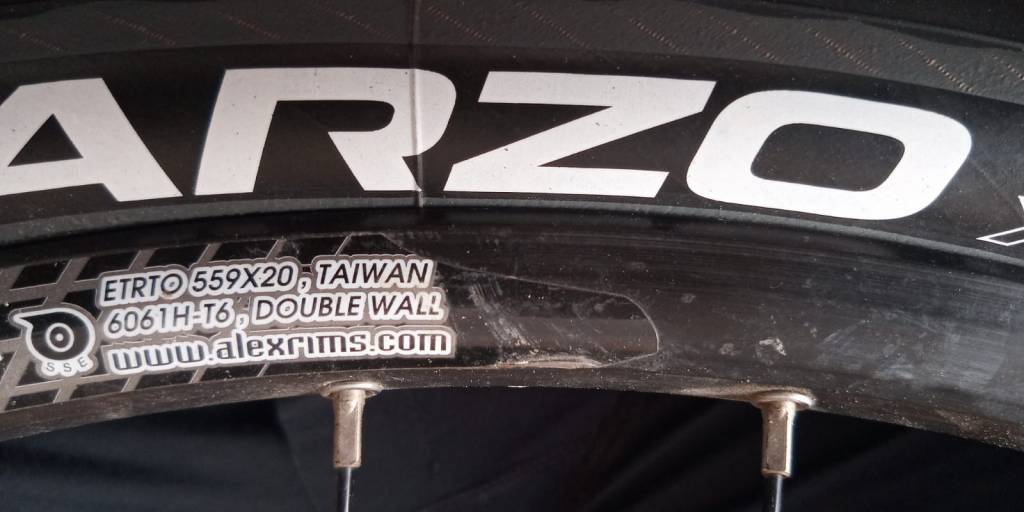

Posiadam w moim rowerze obręcze 26-calowe Alexrims SX44.
Na obręczach znajduje się oznaczenie ETRTO 559x20, rozumiem więc, że ich szerokość wewnętrzna to 20 mm.

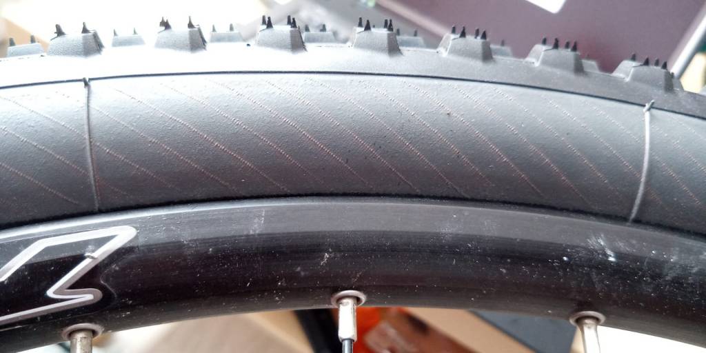

Przesyłam poniżej kilka zdjęć - zerkniecie na nie proszę i powiecie co sądzicie o sprawie?
Nie wiem czy opona jest OK, a wszystko ładne się ułoży podczas jazdy, czy jest po prostu za szeroka do tego rozmiaru obręczy?
Na 3/4 obwodu gumowa "linia" pięknie układa się w obręczy, a na 1/4 obwodu delikatnie wychodzi poza obręcz - czy to przy napompowaniu na 1 bar, czy na 3 bary.

Wszystko "nie OK":
Połowa "nie OK":

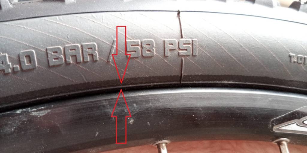

Wszystko "OK":
Oznaczenia:

Opona na całym obwodzie ma mieć widoczny pasek tak jak miedzy tymi czerwonymi strzałkami. Na drugiej fotce wyrażnie widać, że pasek nie wyszedł czyli opona żle siedzi w obręczy. Dmuchaj więcej psi aż wskoczy na rant. Rozmiar opony znaczenia nie ma. ma wskoczyć i tyle.

Źle to zinterpretowałem ... myślałem, że pasek ma być schowany, a jest odwrotnie, powinien być widoczny na całym obwodzie ... czyli opona jest OK, a winny jestem ja, to dla mnie dużo lepszy wariant :)
