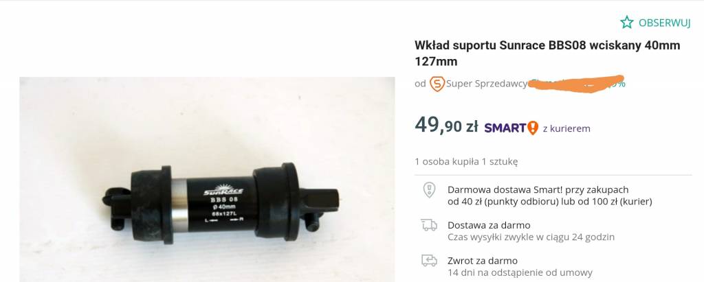

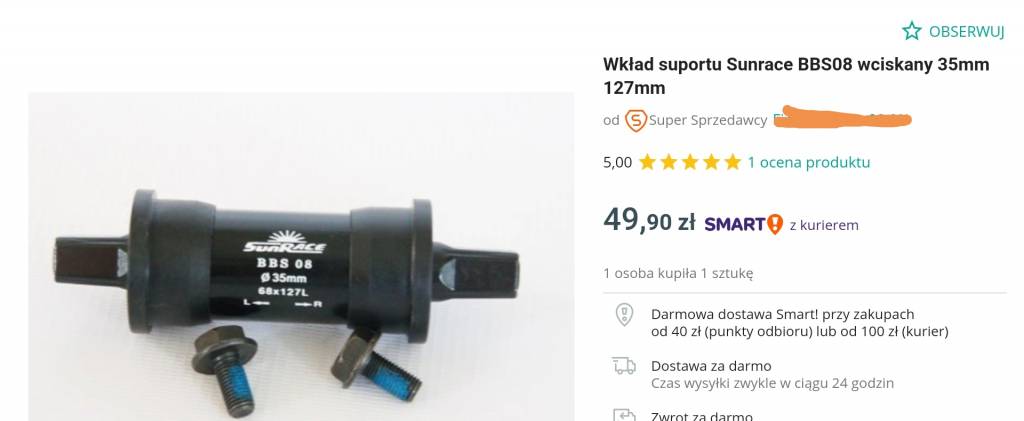

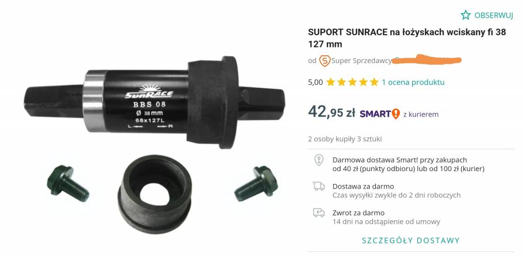

Stasiek/// Opublikowano 14 Czerwca 2020 Autor Opublikowano 14 Czerwca 2020 Mufa nie ma gwintu. Miski są wbijane. Pozostaje tylko wybrać odpowiedni wkład z miskami na wcisk. Szczerze to myślałem, że są tylko wkłady gwintowane :) Czy ktoś dobierał już taki suport do starych polskich rowerów? Bardziej chodzi mi o markę/producenta takiej części
leejoonidas Opublikowano 14 Czerwca 2020 Opublikowano 14 Czerwca 2020 16 minut temu, Stasiek/// napisał: Czy ktoś dobierał już taki suport do starych polskich rowerów? Bardziej chodzi mi o markę/producenta takiej części Na Alledrogo są takie w trzech rozmiarach średnicy miski 35, 38, 40mm
soulafein83 Opublikowano 15 Czerwca 2020 Opublikowano 15 Czerwca 2020 Ewentualnie są tuleje redukcyjne z 40 mm na BSA, też ok 40-50zl. Potem można wkręcać każdy suport na kwadrat czy octalink.https://allegro.pl/oferta/tuleja-redukcyjna-do-suportow-wbijanych-fi-40-35-7741479472Wysłane z mojego HTC U11 przy użyciu Tapatalka 1
