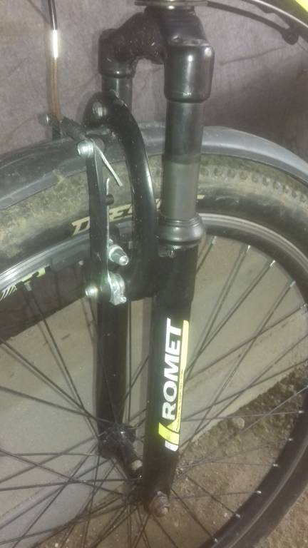

_philipo7 Opublikowano 11 Czerwca 2020 Opublikowano 11 Czerwca 2020 Czy na rynku są dostępne uszczelki kurzowe, widoczne na zdjęciu? (amortyzator) https://imged.pl/rower-romet-rambler-1-0-26-zolty-r21-2017-30830942-slide3.html
raven Opublikowano 11 Czerwca 2020 Opublikowano 11 Czerwca 2020 raczej marne szanse napisz może do rometa 1
_philipo7 Opublikowano 11 Czerwca 2020 Autor Opublikowano 11 Czerwca 2020 5 godzin temu, piter614 napisał: Po co je wymieniać chcesz? Stare i popękane są😉
Gość Opublikowano 11 Czerwca 2020 Opublikowano 11 Czerwca 2020 Zmierz lagi i może dopasuj z np rockshoxZrób foto zobaczę jak wyglądają
_philipo7 Opublikowano 15 Czerwca 2020 Autor Opublikowano 15 Czerwca 2020 W dniu 11.06.2020 o 19:06, piter614 napisał: Zmierz lagi i może dopasuj z np rockshox Zrób foto zobaczę jak wyglądają Tak zrobię. Rozkręcę go i zamontuje nowe, np. od RockShox'a, czy RST. No tak.... ostro eksplatowane są
vdcmike Opublikowano 15 Czerwca 2020 Opublikowano 15 Czerwca 2020 Nie tak prędko - zanim kupisz od RSa czy SR to zmierz również średnicę osadzenia. Tak po zdjęciach patrząć to jakiś przemalowany zoom. Uszczelki mogą kosztować więcej niż nowy, taki sam uginacz.
pecio Opublikowano 15 Czerwca 2020 Opublikowano 15 Czerwca 2020 (edytowane) Taniej i szybciej wyjdzie zakup podobnego na znanej platformie aukcyjnej.A jak lekko dołożysz do budżetu to może coś lepszego już w kategorii amoryzatory rowerowe - ręce potem podziękują Tobie. Edytowane 15 Czerwca 2020 przez pecio
_philipo7 Opublikowano 15 Czerwca 2020 Autor Opublikowano 15 Czerwca 2020 Godzinę temu, vdcmike napisał: Nie tak prędko - zanim kupisz od RSa czy SR to zmierz również średnicę osadzenia. Tak po zdjęciach patrząć to jakiś przemalowany zoom. Uszczelki mogą kosztować więcej niż nowy, taki sam uginacz. Spokojnie, spokojnie...

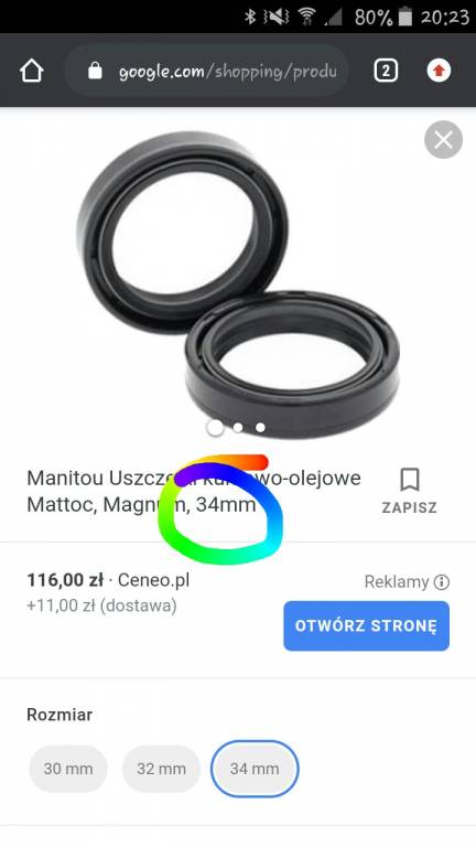

_philipo7 Opublikowano 15 Czerwca 2020 Autor Opublikowano 15 Czerwca 2020 4 godziny temu, vdcmike napisał: 4 godziny temu, vdcmike napisał: Nie tak prędko - zanim kupisz od RSa czy SR to zmierz również średnicę osadzenia. Tak po zdjęciach patrząć to jakiś przemalowany zoom. Uszczelki mogą kosztować więcej niż nowy, taki sam uginacz. No właśnie. W opisie tych uszczelek jest podana średnica osadzenia, czy golenii górnych? Raczej osadzenia, no nie?
vdcmike Opublikowano 15 Czerwca 2020 Opublikowano 15 Czerwca 2020 (edytowane) Nie, mattoc ma średnicę goleni 34. Średnica osadzenia nie jest parametrem podawanym przez producentów. Poza tym trafiłeś akurat na wewnętrzne uszczelki olejowe a nie kurzowe. Taka zaszłość stosowana jeszcze do niedawna w manitou (a wcześniej również przez innych producentów). Edytowane 15 Czerwca 2020 przez vdcmike 1
_philipo7 Opublikowano 15 Czerwca 2020 Autor Opublikowano 15 Czerwca 2020 To mógłby ktoś podać link do uszczelek? Średnica goleni: 25 mm | Średnia osadzenia: 34/35 mm.
vdcmike Opublikowano 15 Czerwca 2020 Opublikowano 15 Czerwca 2020 (edytowane) Niestety dla tej średnicy goleni nic nie przychodzi mi do głowy. Raczej trzeba szukać na azjatyckich portalach. Co do średnicy osadzenia to raczej musisz zmierzyć dokładnie bo często tam dziesiąte części mm decydują o dopasowaniu. Nie przykombinujess za bardzo. Edytowane 15 Czerwca 2020 przez vdcmike
_philipo7 Opublikowano 15 Czerwca 2020 Autor Opublikowano 15 Czerwca 2020 Teraz, vdcmike napisał: Niestety dla tej średnicy goleni nic nie przychodzi mi do głowy. Raczej trzeba szukać na azjatyckich portalach. Ajajajajajajajaj... szkoda😧
Gość Opublikowano 15 Czerwca 2020 Opublikowano 15 Czerwca 2020 Taki amor sprzedałem za 80 zł Raczej jedyne co mi przychodzi to po prostu simering który można tam wsadzić
pecio Opublikowano 15 Czerwca 2020 Opublikowano 15 Czerwca 2020 (edytowane) Sama średnica lag czy średnica osadzenia nie wystarczy . Jest jeszcze głębokość osadzenia i ewentualnie może być "ryfel" na zamek ale tym bym się przejmował np .w RS czy lisku. W uginaczu można robić partyzantkę z simeringów motoryzacyjnych wystarczy wejść na stronę producenta otworzyć katalog i dobrać odpowiednią sztukę. Choć ja osobiście w tego typu szpeju jeździłbym nawet bez uszczelek kurzowych bo rzadnej różnicy w pracy by nie było. Bez sensu jest kombinowanie.Jak zajżysz do środka co tam jest to odejdzie ochota na picowanie tego uginacza.( sprężyna i pucha towotu) Edytowane 15 Czerwca 2020 przez pecio 1
_philipo7 Opublikowano 16 Czerwca 2020 Autor Opublikowano 16 Czerwca 2020 10 godzin temu, piter614 napisał: Taki amor sprzedałem za 80 zł Raczej jedyne co mi przychodzi to po prostu simering który można tam wsadzić Jedyna opcja. Chyba koniec tematu?

Gość Opublikowano 16 Czerwca 2020 Opublikowano 16 Czerwca 2020 Jedyna opcja. Chyba koniec tematu? Jak byś rozebrał i zmierzył dokładnie to byś pewnie dopasować jakiś simering i by śmigałoW rockshox domain są zamiast gąbek uszczelniacze olejowe które są zwykłymi simeringami
