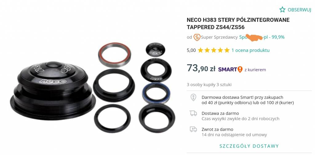

MK_13 Opublikowano 10 Czerwca 2020 Autor Opublikowano 10 Czerwca 2020 Dzięki za błyskawiczną odpowiedź i propozycję. Czyli w moim przypadku mam szukać półzintegrowanych. Takie stery zamontuję samodzielnie w domu bez żadnych problemów?
Kruk Opublikowano 10 Czerwca 2020 Opublikowano 10 Czerwca 2020 Niestety do takich sterów potrzeba prasy, da się taką zrobić ze śruby, podkładek i nakrętek ale może krzywo włazić. Czasami udaje się wbijać miski po trochu. Ja polecam iść do serwisu po prostu niech wprasują miski i tyle. I tak jak wyżej Kolega dał przykład, bierz maszynówki. Stery masz ZS44/ZS44
MK_13 Opublikowano 10 Czerwca 2020 Autor Opublikowano 10 Czerwca 2020 Właśnie po obejrzeniu montażu takich sterów rzeczywiście dla spokoju lepiej będzie iść z miskami do serwisu, nie chcę zepsuć ramy czy coś. Z rozmiarem pewnie chodziło Ci o ZS44/ZS56 jak na przykładzie, więc podejrzewam małą literówkę, czy tam "cyfrówkę" Jeszcze próbuję znaleźć stery z płaskim kapslem (jakoś tak bardziej mi się podobają) i jedyne, co udało mi się wyszukać to półzintegrowane Accent HSI-AIR Taper, również maszyny. Cena podobna do tych Neco, czyli około 80 zł. Jak dobrze patrzę to z opisu również bardzo porównywalne, więc też biorę pod uwagę. Reszta to już powyżej zakładanej ceny.
Kruk Opublikowano 10 Czerwca 2020 Opublikowano 10 Czerwca 2020 Fakt, nie zorientowałem się że masz tapered Nie mniej, ZS tyczą się sterów półzintegrowanych. Jest sporo z płaską pokrywką, kwestia znalezienia odpowiednich I dobra decyzja, weź miski, udaj się do serwisu, 10 minut i po robocie.
