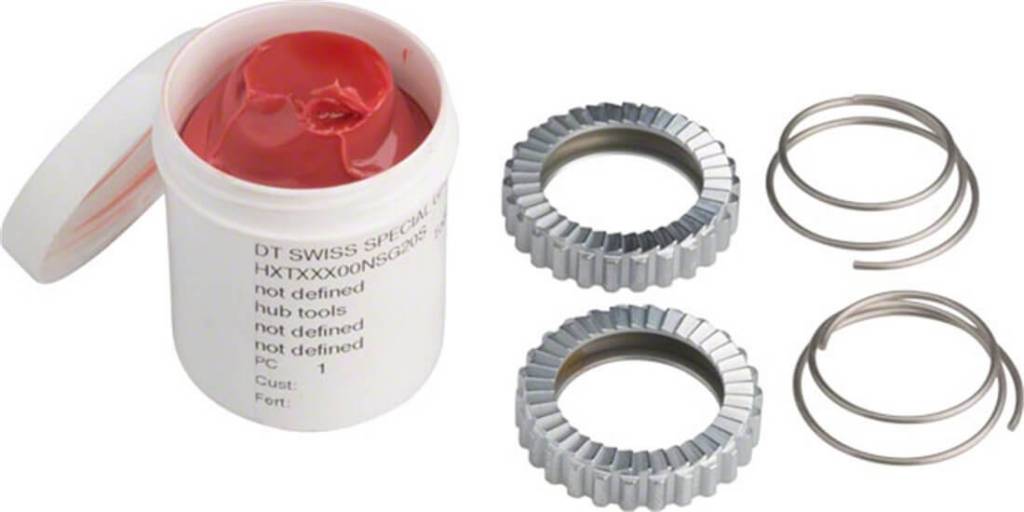

OywatelKC Opublikowano 8 Czerwca 2020 Opublikowano 8 Czerwca 2020 Cześć, Od jakiegoś czasu mam koła na piastach dt350sp, dzisiaj wrzuciłem go na stojak i zakreciłem korbą w tył. Czy to jest normalne że koło delikatnie kręci sie do tylu? W innych kołach zawsze stały w miejscu. Przepraszam z głupie pytanie
revolta1 Opublikowano 8 Czerwca 2020 Opublikowano 8 Czerwca 2020 Tym bardziej jak są dość nowe i smaru jest sporo
OywatelKC Opublikowano 8 Czerwca 2020 Autor Opublikowano 8 Czerwca 2020 Dzięki za odpowiedź, już jestem spokojny.
vdcmike Opublikowano 8 Czerwca 2020 Opublikowano 8 Czerwca 2020 To nawet nie o smar chodzi tylko samą konstrukcję sprzęgła - tam 18 "zapadek" działa jedbocześnie. W innych piastach jedna.
revolta1 Opublikowano 8 Czerwca 2020 Opublikowano 8 Czerwca 2020 Jak świeży smar i jest go dużo może trzymać trochę i tyle
