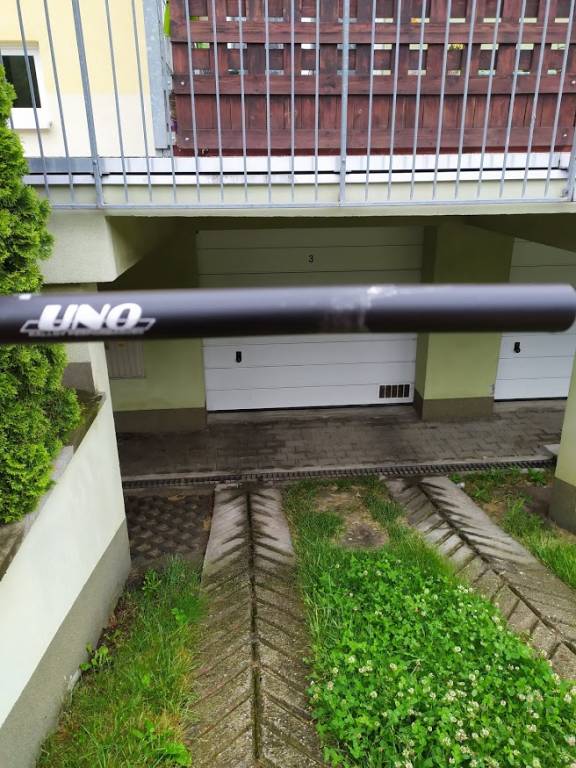

Ol' Funky Bastard Opublikowano 7 Czerwca 2020 Opublikowano 7 Czerwca 2020 W sobotę męczyłem rower trochę po błotach, więc dziś przyszła pora na czyszczenie. Przy okazji mycia siodełka i okolic stwierdziłem, że wymontuje sobie sztyce bo wszystko było w piachu. Wtedy zauważyłem coś niepokojącego cała sztyca była pokryta srebrnym pyłem z aluminiowej ramy, miejscami było widać nawet opiłki. Po przyłożeniu do płaskiej powierzchni okazało się, że sztyca jest krzywa o jakieś 3-4 milimetry. Dalsze oględziny pokazały zarysowania wewnątrz rury w ramie okalającej sztyce. Nie są to jednak pęknięcia, a przetarcia. Nie należę do najchudszych, nie jestem strasznym grubasem przy ponad 190 wzrostu i 100-104 kg wagi. Wygląda jednak na to, że to zbyt dużo dla tej sztycy. Pytanie co teraz robić? Kupować nową sztycę jeśli tak to jaką? Czy może "jeździć i obserwować"? Co z uszkodzeniami ramy? Jak zapobiec pogłębianiu się problemu?
Franz Mauer Opublikowano 7 Czerwca 2020 Opublikowano 7 Czerwca 2020 Wygląda na to, że jeździłeś na zbyt mocno wysuniętej sztycy i mogła się wygiąć. Pomyśl o jakiejś dłuższej.
Ol' Funky Bastard Opublikowano 7 Czerwca 2020 Autor Opublikowano 7 Czerwca 2020 Dziwne bo nie wysuwałem jej poza wskaźnik z minimalnym oznaczeniem.
Kruk Opublikowano 9 Czerwca 2020 Opublikowano 9 Czerwca 2020 Może weź w takim razie jakąś amortyzowaną? Więcej komfortu i mniejsze obciążenie dla ramy.
