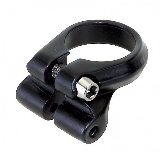

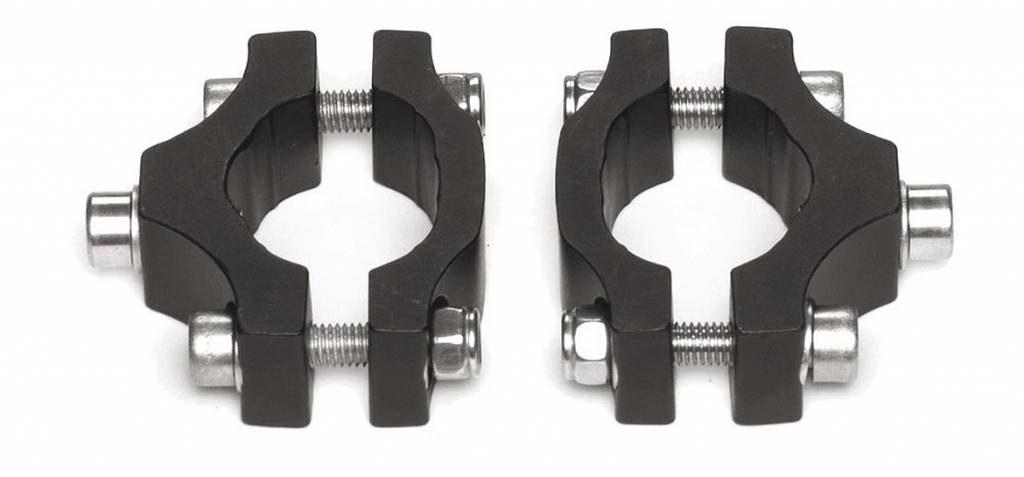

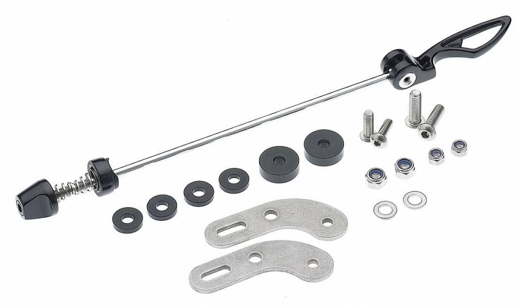

Adaptery na tył ramy
Adapter na ramę pod sztyce. Zacisk

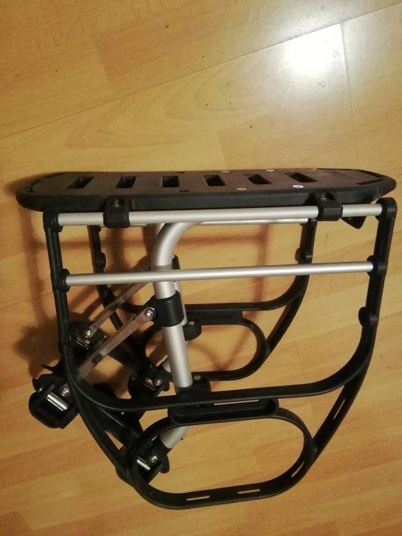

Wersja dla bogatych od firmy THULE Tour Rack.
Nawet mam taki do sprzedania za prawie pół ceny.

Z racji że mam szosę alu (CAAD12 na tarczach hamulcowych), która to ma rurki dość mocno wycieniowane, obawiam się montować rozwiązań opartych na mocowaniu bagażnika do tychże rurek, aby przy obciążeniu bagażnika sakwami ich nie powyginać.
Poszperałem trochę w necie i mam na oku model TUBUS LOGO EVO z wykorzystaniem szybko zamykacza jako punktu montażu bagażnika do ramy roweru.
Czy ktoś zna to rozwiązanie, jak to się spisuje, jak trzyma szybko zamykacz, czy nie potrafi się samoistnie odczepić (w sensie samo zamykać puści o zgrozo w trakcie jazdy) z załadowanymi sakwami.
